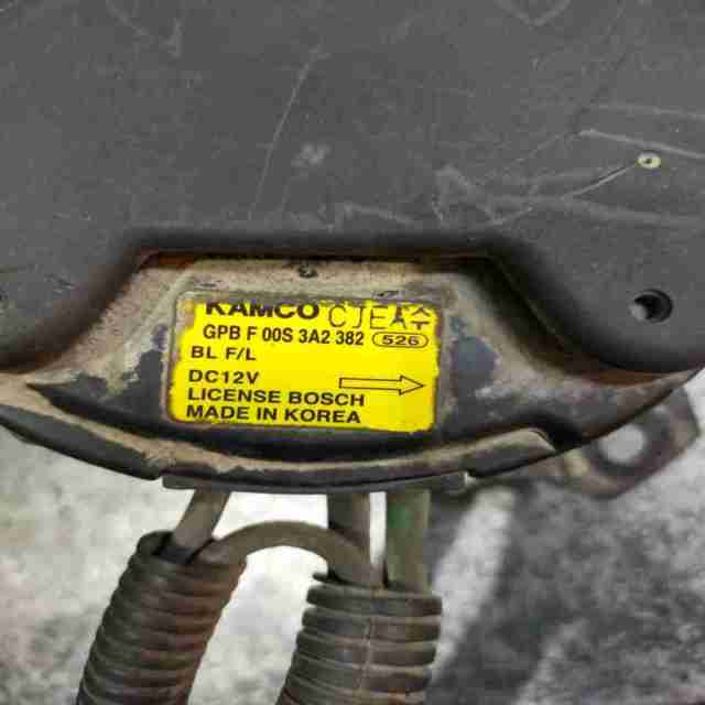

Вентилятор один большой на весь радиатор, визг и свист крайне не приятный был и при том с болтанкой самого вентиляторы . Поискал мотор - нет ни у кого в наличии, на разборах - это кот в мешке. Решил попробовать чинить.

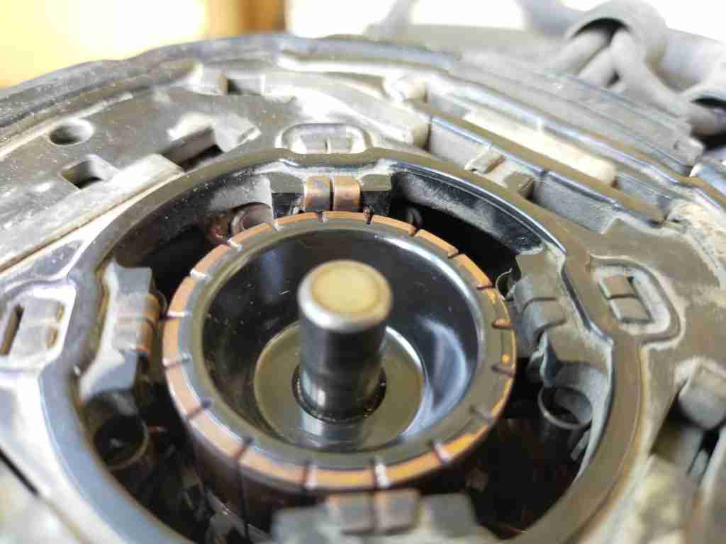

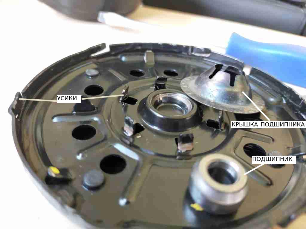

Разбирается мотор не полностью, только задняя крышка с самосмазывающимся подшипником, путём отгиба усиков крышки от корпуса.
На крышке мотора подшипник, под крышкой щётки, которые желательно вынуть и почистить внутри мотора от стружки, пыли итд. Вал мотора тоже чистим.

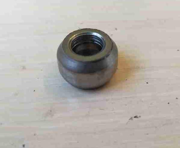

Подшипник крепится крышкой (открывается также отгибанием своих усиков). На подшипнике видно, что один торец потёрт и внутри присутствует износ. Потёртость торца убрал надфилем, подшипник помыл со спиртом, прогрел (не до фанатизма градусов до 150-180), ещё раз протёр и горячим окунул в трансмиссионное масло на часик.
Теперь сборка: вырезал из тонкого фетра крулешочек и положил на то место, где стоит подшипник, достал из масла подшипник (сточенным торцом вниз, так как с другой стороны износа меньше) положил на место, прижал крышкой, добавил внутрь подшипника на фетр того же масла, вставил щётки и закрыл мотор. При прокручивании вала собранного мотора посторонних шумов не обнаружил.
Два дня езжу - звуков из вентилятора пока нет. Но это временная мера, надо новый подшипник туда поставить. Буду на али заказывать в нашем городе ничего похожего не вижу. кому нужно размер подшипника: внутренний диаметр 8 мм, внешний диаметр 15.5 мм, высота 11 мм.

В любом случае - это временная мера, пока не найду новы подшипник, на старом подшипнике внутри выработка, поэтому и повернул его на 180 градусов.

Нашёл подшипник-втулку от генератора-стартёра. Поправки на размер 15.5х11х8 мм, сказали других размеров не бывает. Подошёл точно.
