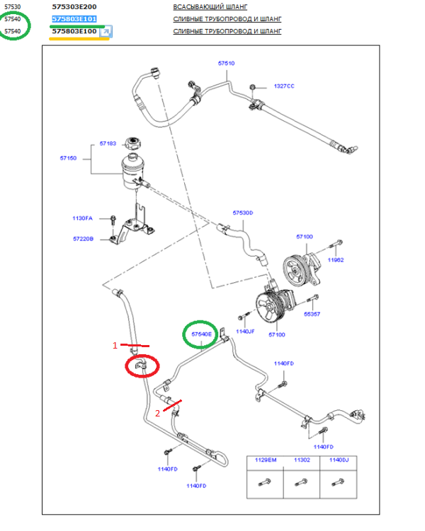

Сегодня потекла система ГУР, схему прикладываю для понимания вопроса
при визуальном осмотре течет из под резиного уплотнения крепления трубки к корпусу (выделено красным овалом)
по схеме программа выдает, что это трубка одна цельная (хитроизогнутая) и её номер 57540Е (обведен зеленым), или это все таки ошибка и логично что вся система состоит из двух частей часть 1-2 (красные линии) и далее
а теперь вопрос:
если из двух частей, тогда какой номер именно той что мне нужна
если одна цельная тогда какой именно мой номер соответсвует 57540Е - 575803E100 или 575803E101
и последнее: из чего трубка? аллюминий, метал? поддается ли ремонту (например пайка) или нет?

Сообщение runner_Perm » 19 мар 2012, 15:48
ПаVел писал(а):по схеме программа выдает, что это трубка одна цельная (хитроизогнутая) и её номер 57540Е (обведен зеленым), или это все таки ошибка и логично что вся система состоит из двух частей
У корейцев своя логика, поэтому деталь поставляется цельной. Увы...
ПаVел писал(а):какой номер именно той что мне нужнаесли одна цельная тогда какой именно мой номер соответсвует 57540Е - 575803E100 или 575803E101
575803E100 период выпуска 18.09.2006 - 31.03.2008
575803E101 период выпуска 31.03.2008 - ...
Вся эта информация в Эксисте есть. Судя по году выпуска твоя 575803E100. Чем отличаются непонятно, возможно абсолютно одинаковые, просто номер изменили.
Навряд ли дыра в металлической трубке. Много вероятнее, что течет сопряжение шланг-трубка чуть выше, прямо под линией-1 на картинке. Я бы отсюда начал копать. ИМХО.

Сообщение ПаVел » 19 мар 2012, 18:06
runner_Perm писал(а):Навряд ли дыра в металлической трубке. Много вероятнее, что течет сопряжение шланг-трубка чуть выше, прямо под линией-1 на картинке. Я бы отсюда начал копать. ИМХО.
Увы нет, это я тоже сразу перепроверил. соединение сухое, а вот манжета... как будто вся пропитанная

Сообщение Андрей59 » 19 мар 2012, 20:25
Там нет давления и смысла покупать оригинальную трубку в сборе тоже не вижу, достаточно заменить резиновый шланг и закрепить обычными хомутами.

Сообщение ПаVел » 20 мар 2012, 00:12
В общем так, разобрал систему оказалась не совсем цельная. Действительно состоит из двух частей 1-2, резиновый патрубок и потом далее цельный кусок.
трубка дала трещину на перегибе как раз над резиновым креплением. трубка алюминиевая, завтра поеду попробую запаять.
заодно думаю кинуть длинный шланг от бачка сразу на точку 2.

Re: ГУР и всё о нём.
Сообщение runner_Perm » 20 мар 2012, 09:03
ПаVел писал(а):думаю кинуть длинный шланг от бачка сразу на точку 2.
А вот это зря. Металлическая трубка между точками 1 и 2 выполняет роль радиатора.
ПаVел писал(а):трубка алюминиевая, завтра поеду попробую запаять
Паять алюминий геморно. Проще отрезать треснувший кусок и удлинить шланг от бачка. ИМХО.

ПаVел писал(а):Сегодня потекла система ГУР, схему прикладываю для понимания вопроса
при визуальном осмотре течет из под резиного уплотнения крепления трубки к корпусу (выделено красным овалом)?
Добрый день! Подскажи пожалуйста, чем все закончилось. Сегодня образовалась такая же проблема: руль начал крутиться туго, началось подвывание. Заглянул в бачок - сухо. Так как был в пути, в магазине купил PSF и долил (но по ходу это был не PSF 3, а просто PSF). Есть в городе место, где предложили снять шланг и сделать новый. Получилось спонтанно из-за расстройства.
В общем вопросы:
1. Трубку можно отремонтировать (переделать)?
2. Чем грозит доливка PSF вместо PSF 3?
3. Может ли мне помочь заливка "хайгировского герметика и тюнинга гур"?
Добавлено через 10 минут 11 секунд:
Да, забыл написать, что бачок и рейка сухая, мокрая трубка и все вокруг. После того, как долил жижи и покрутил рулем - набежала лужица.
