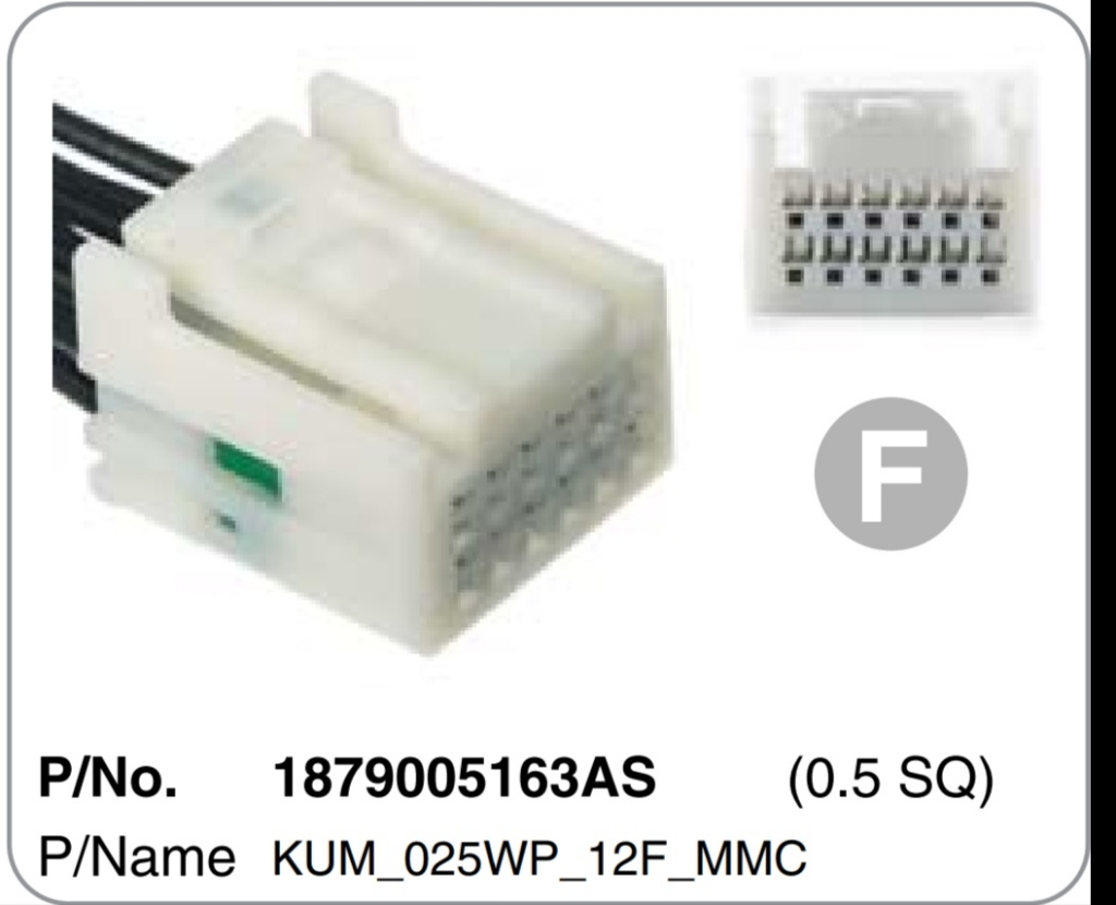

Нашёл номер штекера, в котором не хватает трех пинов. Он находится на рулевой колонке - М18. Если конечно есть время можно заказать, где продают запчасти. Стоит конечно не мало около 800 руб. Будем искать непосредственно пины к этому штекеру.

И пины в разъем М18 установил с переходников мама папа от Ардуино. По длине они короткие, и не фиксируются. Установил и залил термоклеем, что бы не вылазили. Было бы время больше нашел бы оригинальные. А что у нас временно, то постоянно! :)
