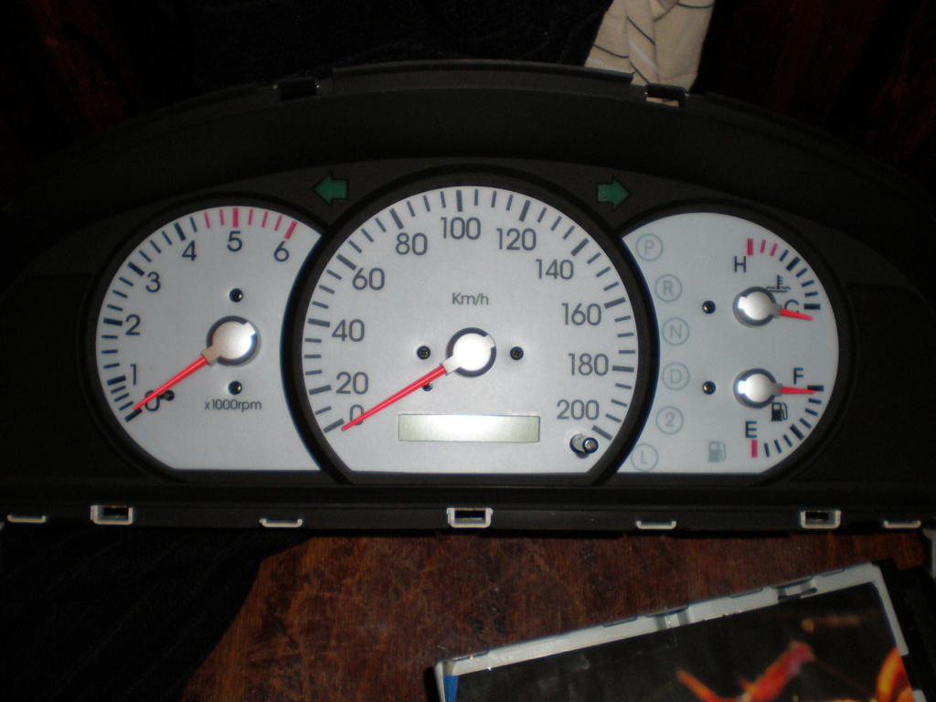

Я вот решил переделать свою панель приборов, очень хотел шкалы белого цвета, собственно вот промежуточный результат:
теперь осталось поставить светодиоды и откалибровать приборы.

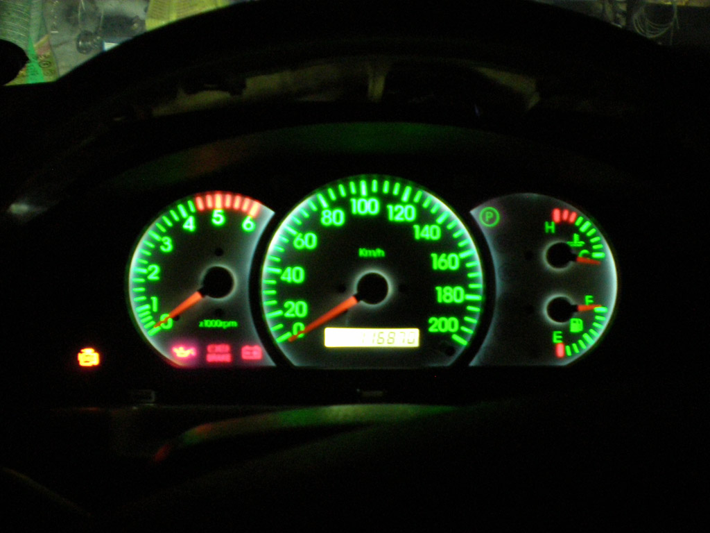

Поставили диоды на подсветку вот результат:
Яркость на максимуме
Яркость на минимуме
Кстати яркость подсветки регулируется, стандартным регулятором (на фото видно), но на максимуме светит сильно ярко, а на минимуме хорошо но не видно подсветки индикаторов АКПП и подсветки кнопок и регуляторов отопителя/кондиционера. НО это поправимо.
