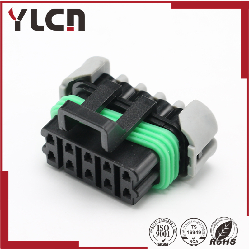

play_angel67 писал(а):Колодку пока не нашел( но желание поставить оригинал, не пропало).
Отличная новость для тебя и всех тех, кто хочет оригинальный штекер, вот он:
Добавлено через 1 минуту 9 секунд:
Добавлено через 15 минут 19 секунд:
Ну очень долго я его искал, мерил штангелем, даже на разборе не нашли оригинальный штекер.
На самом блоке КК есть надпись DELPHI, пришлось искать разъемы этой фирмы влагозащищенные 10 пиновые, что привело к официальному каталогу, но тут то ещё и не заканчивается, нашел подходящий на вид вроде похожий, теперь то и алиэспресс необходимо пробить и о чудо вот он:
https://ru.aliexpress.com/item/Free-shi ... autifyAB=1
А вот фото, где подтверждается, что это именно он и поставляется именно на круиз контроля,
Я себе заказал два разъема, через месяц придет, отпишусь о результатах

Молодец.
Я тоже собираюсь ставить. Все собрал, остался этот разъем. Все разборки объездил - результат 0.
Респект.
Тоже заказал. Жду.

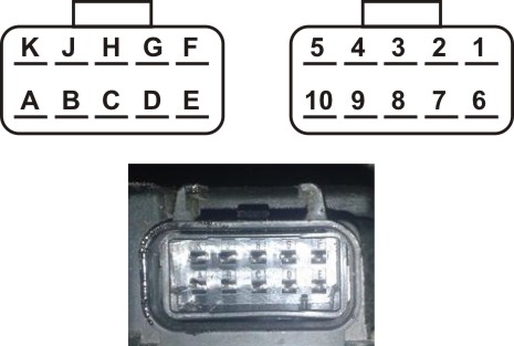

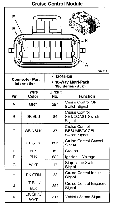

borman2704 писал(а):ОСНОВНОЙ КОСЯК ПРИ УСТАНОВКЕ ЭТО РАСПИНОВКА БЛОКА КК-В 4 ЧЕТЫРЕХ ВАРИАНТАХ СХЕМЫ (КНИГА ПО ЭКСПЛУАТАЦИИ И РЕМОНТУ, ПРОГА ОТ ДИЛЛЕРА И ЕЩЕ ДВА ВАРИАНТА ) ОШИБКА: ПОДПИСАНА КАК РАСПИНОВКА БЛОКА, А ПО ФАКТУ РАСПИНОВКА ФИШКИ
Как писал уже выше - borman2704, распиновка согласно книжке не разъема блока КК, а фишки на КК.
Таким образом получается как то так:
Добавлено через 18 минут 54 секунды:
А - Главный выключатель системы поддержания скорости
В - Выключатель SET/COAST
C - Выключатель RESUME/ACCEL
D - Выключатель №1 на педали тормоза
E - "Масса" автомобили,
F - Линия питания электронного блока
G - Выключатель №2 на педали тормоза
H - Выключатель на педали сцепления
J - Индикатор работы системы поддержания скорости
K - Датчик скорости авто

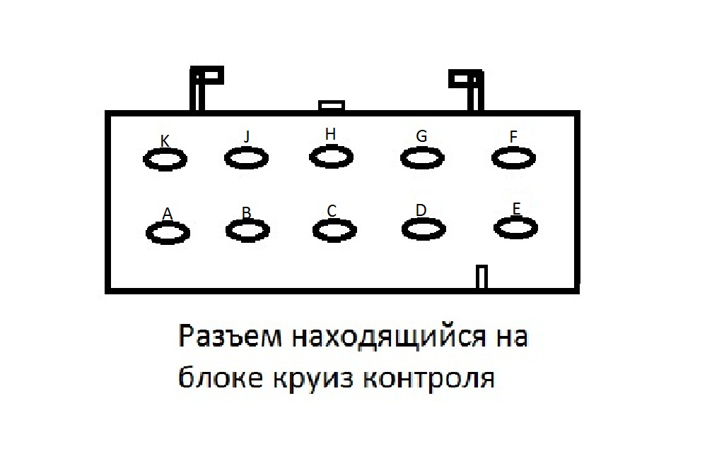

Re: Как установить круиз контроль на дорестайл, бензин.
Сообщение play_angel67 » 25 янв 2018, 22:08
Тогда, если соотнести все вместе с первым постом, то получится вот такая схема
зная за какую функцию отвечает каждый контакт мотора КК ошибиться в распиновке будет трудно.

Да, получается, что так. Единственное, так это несоответствие проводов с командами "resume/accel" и "set/coast", на картинке выше, где расположен разъём с распиновка по английски и то что приводится в руководстве в книге по ремонту и эксплуатации. Думаю, что это не так принципиально, можно будет местами провода поменять если не будет соответствовать.
