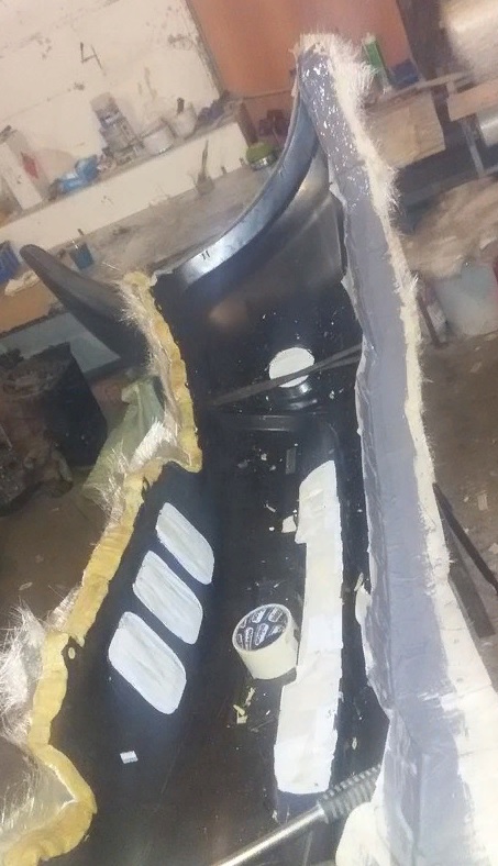

Сообщение AlexDPenza » 29 янв 2018, 14:27
Один явный желающий на драйве уже есть. Скоро думаю он получит тестовый образец.
Матрица готова, но тестовый образец еще не делали.

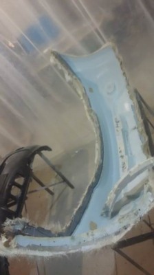

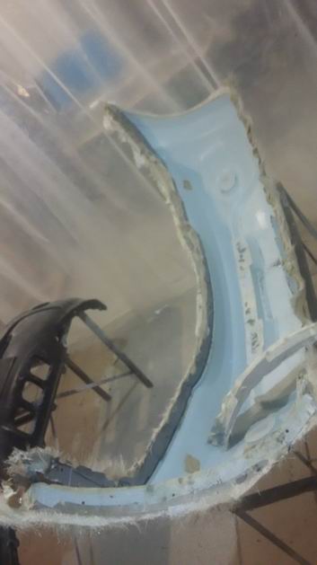

Матрица снята с нового оригинального бампера, на нижнем фото видна растяжка, которая придала снятому бамперу установочные размеры. Матрица из 4х частей, чтобы повторить верхнюю часть бампера и углы.

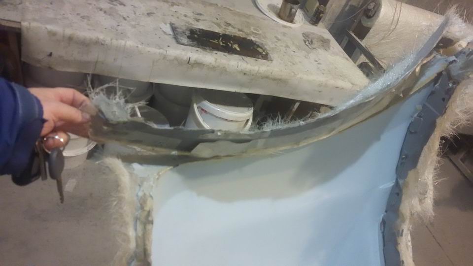

Сообщение AlexDPenza » 29 янв 2018, 22:47

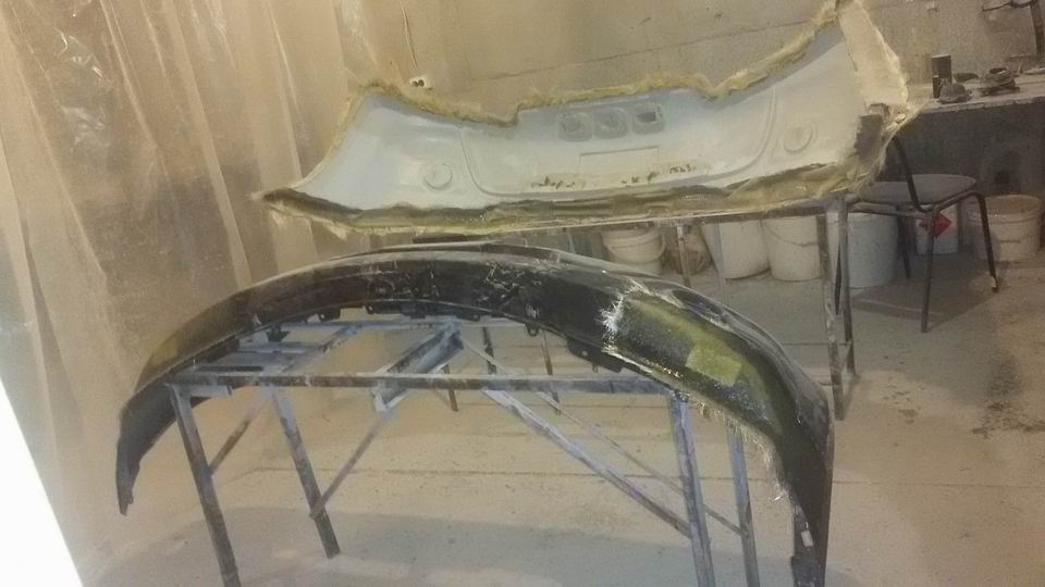

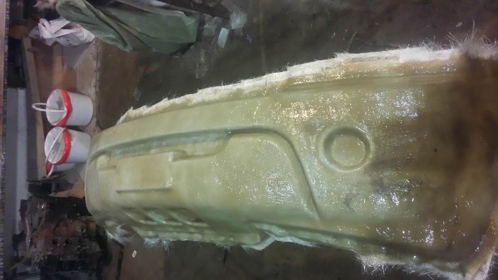

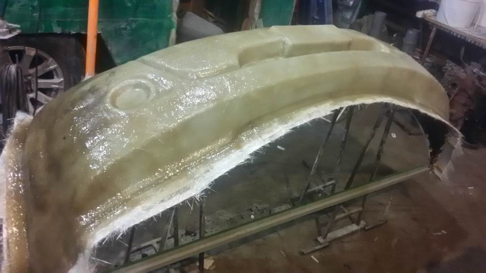

Был вечером на СТО... Накидаю свеженького.
Бампер уже в лаборатории, в работе. Сейчас изготавливаются шаблоны для разметки отверстий под омыватели.
Потом пресс-форма будет немного полироваться, затем натираться разделителем и будет изготовлен тестовый образец.
На нем посмотрим где можно сделать толщину побольше, где сделать закладные для усилителей в раму и прочее...

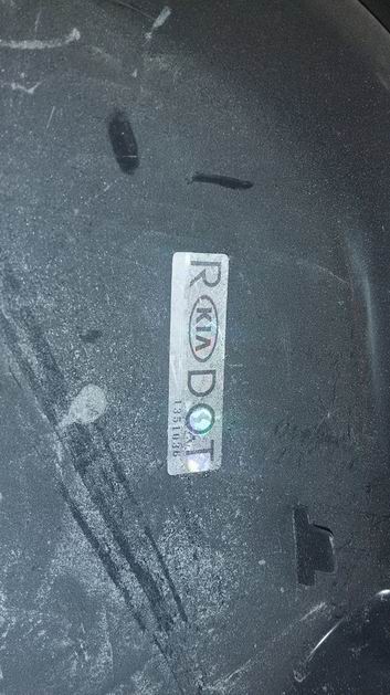

На фотке наклейка на бампере, оригинал с голограммой в качестве образца.
