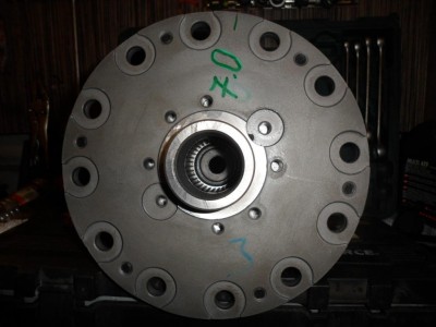

Фотоотчет по установке самоблока от Вал Рейсинг
Добавлено через 12 минут 24 секунды:
mihail2626 писал(а):Михаил ты очередной раз не прав. Научись слушать старших и будет тебе счатье.
Добавлено через 15 минут 9 секунд:
kirk1524 писал(а):Фотоотчет по установке самоблока от Вал Рейсинг
Добавлено через 6 минут 2 секунды:
mihail2626 писал(а):Это ты как определил что не нужны? Очень интересно.
Миша из личного опыта, а не из программ TV как пытаешься ты

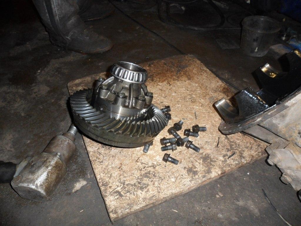

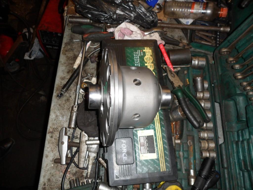

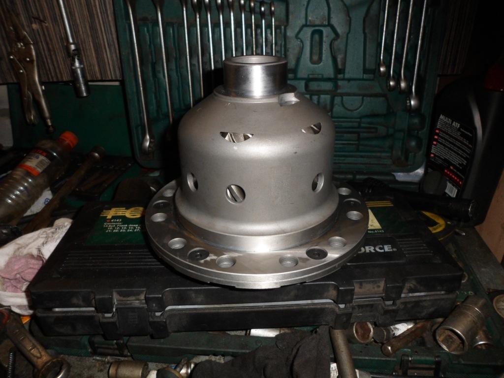

саоблок с чулком

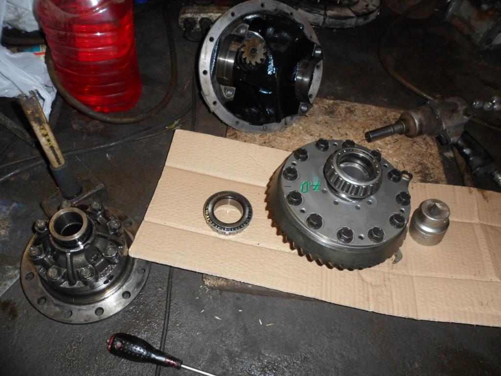

слева на фото штатный диф но уже без шестерни гл передачи а справа новый самоблок с установленнной шестерней гл передачи

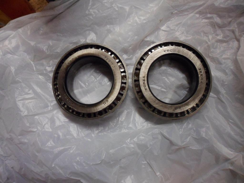

Золотые тодшипники EXIST
Мужики я при пропеге около 300 тыс км менять не стал. Не от жадности а потому как нет признаков для замены а новое не есть лучше!

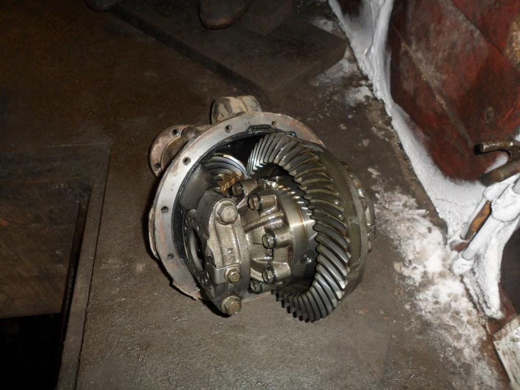

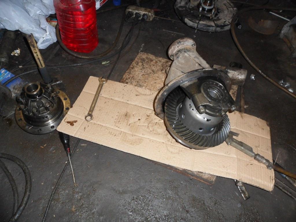

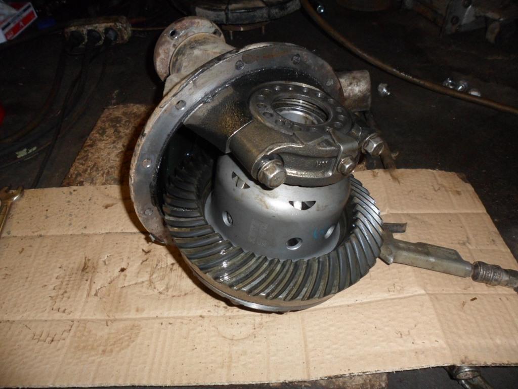

разбираем штатный диф
фото родного свободного дифа в сборе с главной передачей без LSD

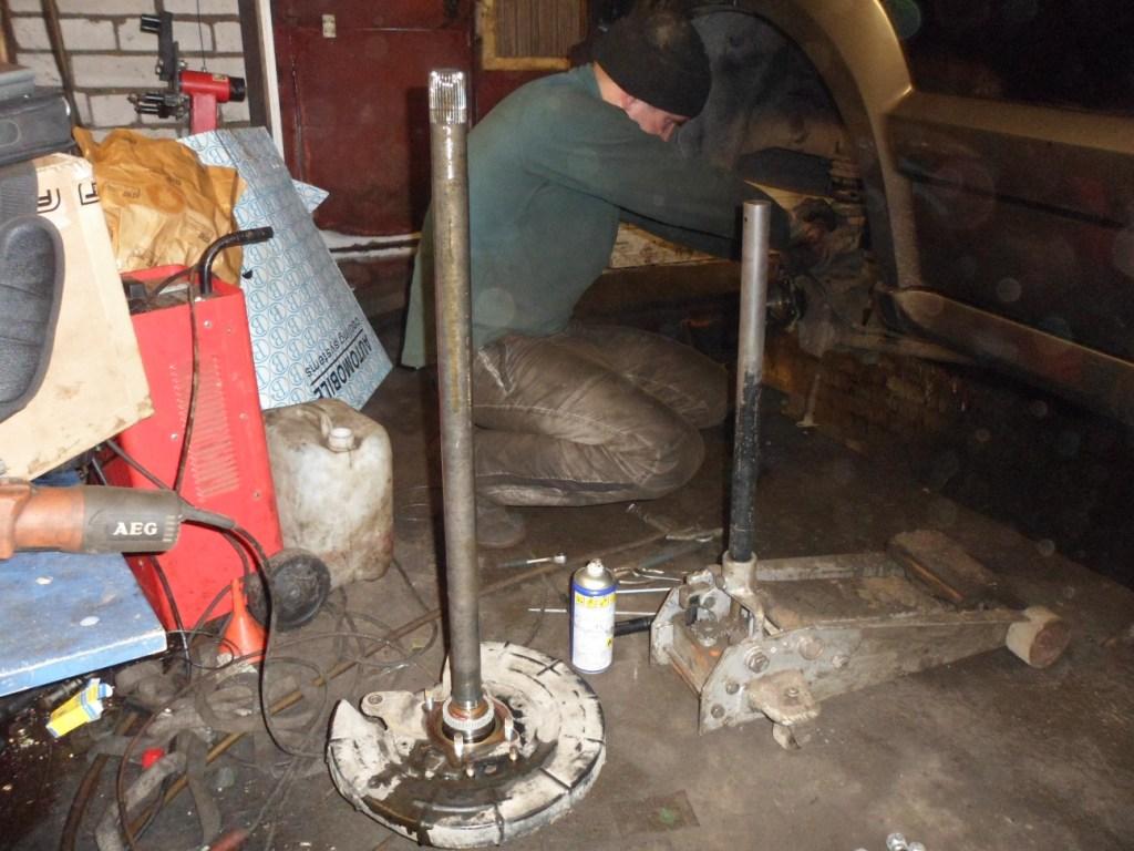

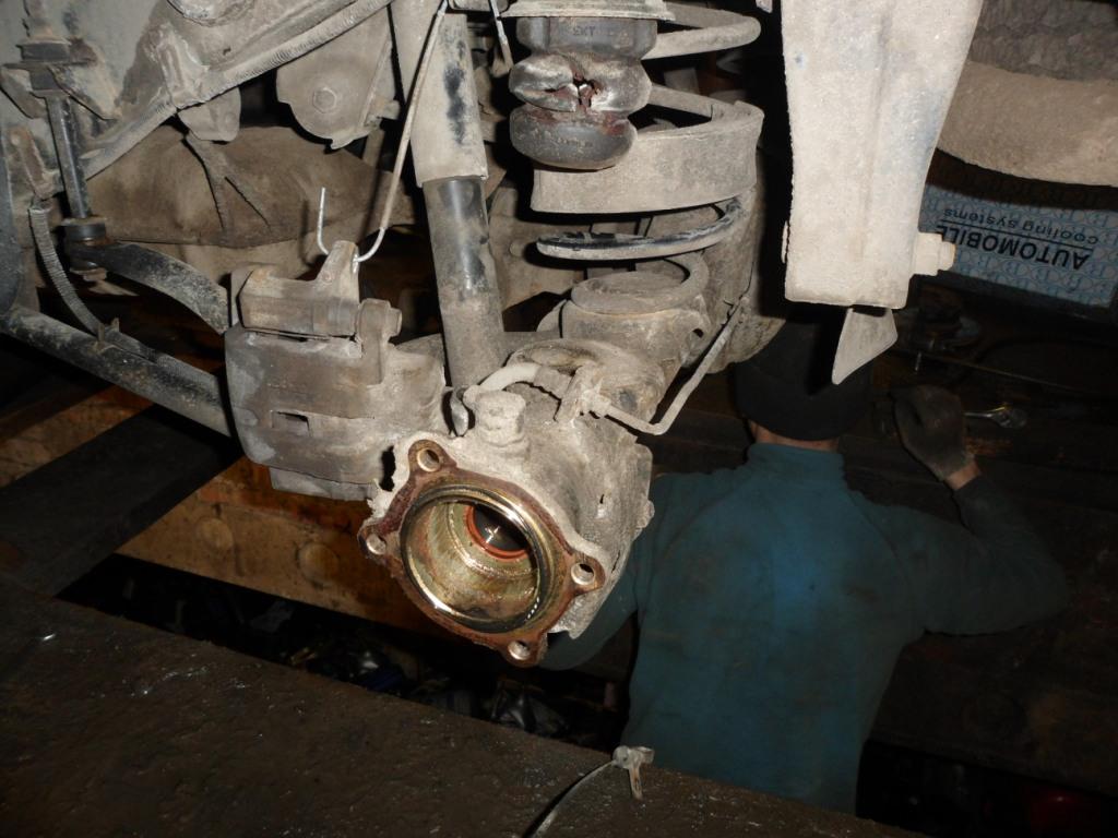

полуоси сняты, Саня (уважаемый мною профессионал) полез скидывать штатный свободный дифф
в моем случае разбиралась правая полуось а это соответственно фото левой без всякого разбора которая снимается

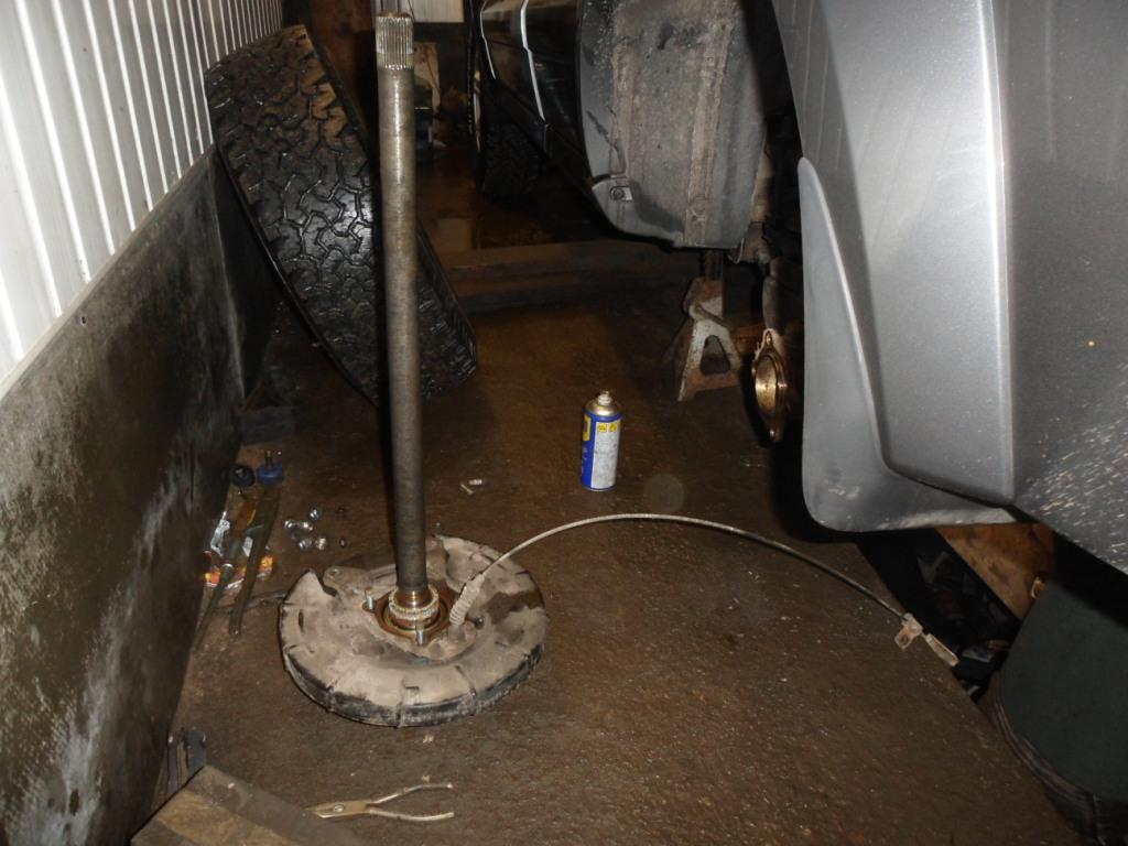

С правой стороны (можно с левой как удобно) снимаем тормозной диск ,колодки ручника, тросик ручника после чего откручиваем болты крепления и вытаскиваем соответствующую полуосьполуось (после снятия одной полуоси (левой или правой) со второй полуоси снимаются только тормозные суппорта (Тормозной диск и ручник СНИМАТЬ НЕ НАДО!!!)

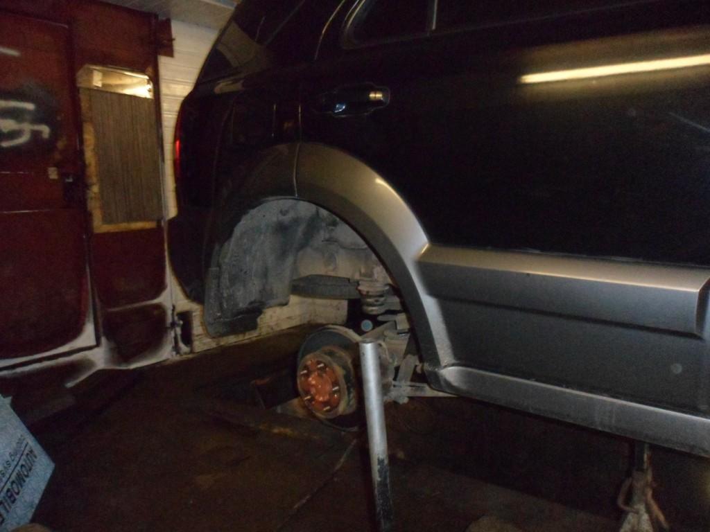

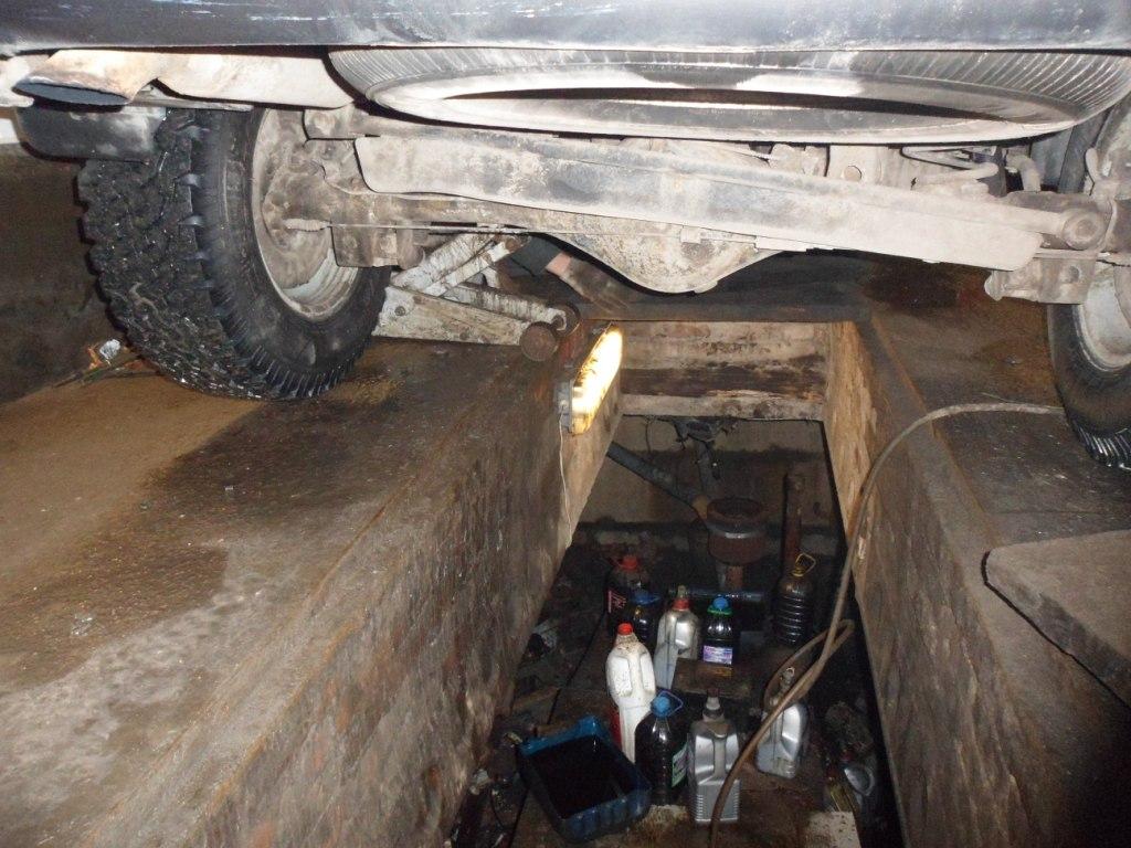

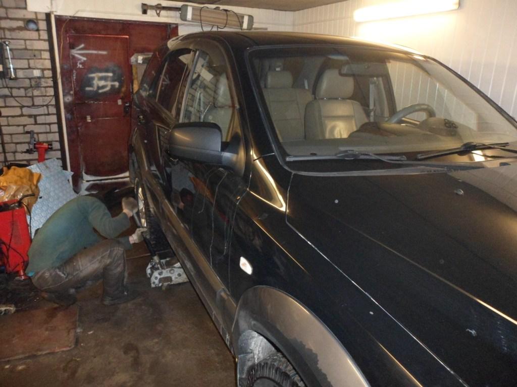

Сняли колеса
поддомкратили з/п колесо
поддомкратили л/з колесо
вид с боку

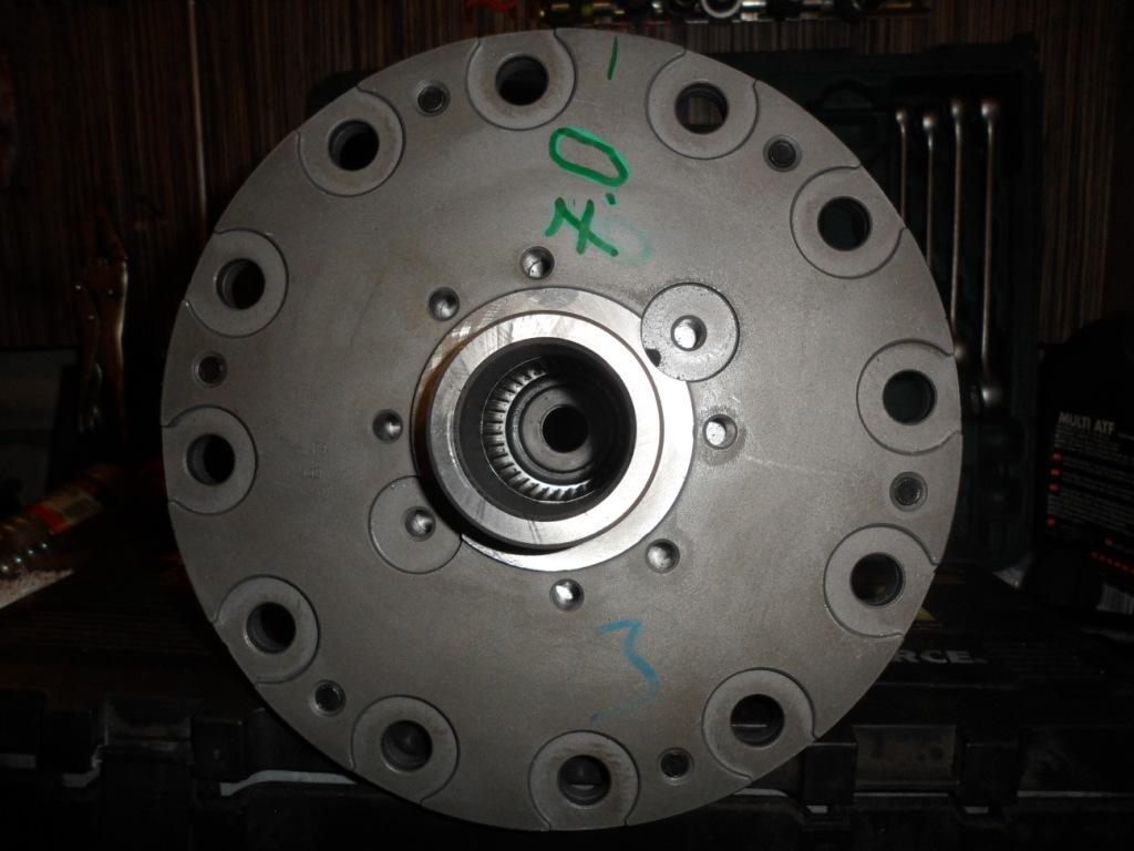

фото самоблок с торца
внешний вид самоблока

Уважаемые соклубники не давайте себя развести сервисменам. Если машина не учавствовала в морском,речном болотно говняном заезде ну еще на всякий случай и в ралли дакар То менять кроме масла и дифа на самоблок Вам не надо ничего. А вообще вскрытие у доверенного механика даст верный диагноз ( в морг или в реанимацию). Повторюсь при ориентировочном пробеге моей машины не менее 200-300 тыс км. нет НИКАКИХ предпосылок менять подшипники и т.д.
