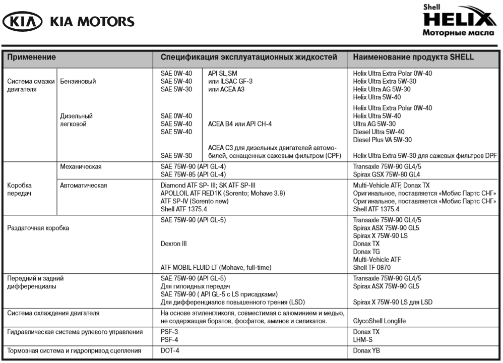

Саня, меня спасает то, что я беру в официальном канале. Пока проблем не было. Минус в том, что цены вырастают одновременно с повышением цен. Последнее повышение было в январе на 18%, я чуток опоздал...
Насчет 20 раз...
Коллеги! Ну, выложите в шапку самую важную инфу, тогда может и по 20 раз не будут вопросы задаваться.
Лично я нашел буквально несколько строк здесь по поводу масла Shell 5W30 ECT C3. Поэтому и задался вопросом: если цена одна, а масло лучше и нам подходит, то почему бы и нет?
Пока я не нашел причин почему 5W30 нам лить нельзя. Нет сажевого фильтра и что? Меня больше турбина беспокоит, как она перенесет более жидкое масло?
Ну, а если скачать сервисную книгу на наш BL с сайта киа, то там замечательно рекомендуется для заливки Shell 5W40 Ultra Diesel :D
инфа из сервисной книги, правда, на сегодня KIA подружилась с TOTAL, поэтому SHELL'а вы там не найдете :D

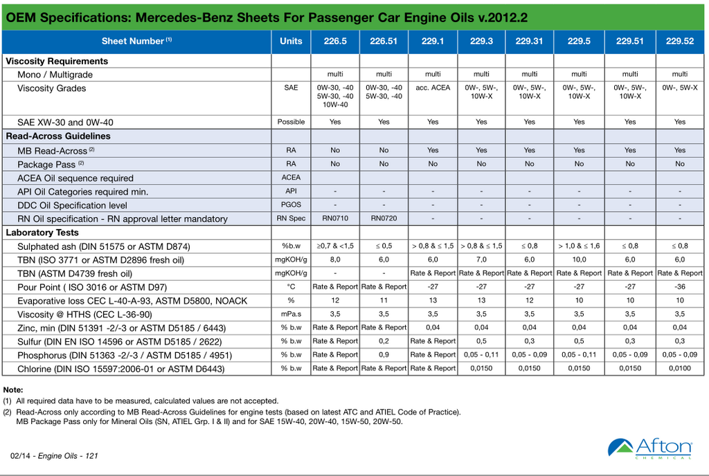

Re: Выбор моторного масла для дизельного двигателя SORENTO
Сообщение Gubkin » 16 фев 2016, 12:39
Это С3 масло. Как оно может быть жидкое ? %)
С3 - значит HTHS > 3.5
Это ж не 0w-20
Сообщение Gubkin » 16 фев 2016, 13:08
Snike писал(а): почему масло 5W30 всё таки дороже, чем 5W40 и условно считается лучше?
какое конкретно 5W30 дороже какого конкретно 5W40 ? Ух уж эти общие фразы...
Сообщение Gubkin » 16 фев 2016, 13:52
Snike писал(а):если температурный предел у масла 5W40 лучше, почему оно всё равно дешевле?
потому что Shell 5W40 Ultra сделано в Торжке, а Shell 5W30 Ulrta ECT C3 в РФ не производиться
Оба масла имеют HTHS > 3,5 (т.е. не "жидкое" :crazy: )
