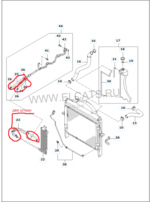

Сообщение *FartoBbii* » 21 окт 2018, 15:18
А кто менял шланги акпп, подскажите где вы их брали, по каталогу шланги от радиатора идут в сборе с трубками и стоят вообще не гуманно :o
*FartoBbii*
Сообщения: 611
Откуда: Калуга
Благодарил (а): 57 раз.

Re: Замена масла в АКПП (SORENTO классика)
Сообщение Nikolay0812 » 21 окт 2018, 16:43
[user]*FartoBbii*[/user] писал(а):стоят вообще не гуманно
Если я правильно глянул в каталоге,то шланги 254213E830 и 254213E850 по 750 руб в емексе.Куда дешевле то?
Сообщение *FartoBbii* » 21 окт 2018, 21:07
Это 2 первых шланга (от АКПП), а у нас их 4, 2 которые от радиатора бьются в сборе с трубками 25470-3E900 и стоит 5 рублей.. Что то не как не айс, отдать 7 рублей за 4 шланга + работа :o
Сообщение runner_Perm » 22 окт 2018, 15:12
[user]*FartoBbii*[/user] писал(а):А кто менял шланги акпп,
Я менял год назад. Просто купил дюритовый шланг в "Резинотехнике" метражом, и нарезал необходимые куски. Год и примерно 15 т.км. Проблем не выявлено.
Попутно поменял пружинные хомуты на новые.
Длину шлангов сказать не могу, отрезал по образцам снятым с машины.
И еще, у нас пять шлангов. Два длинных от трубопроводов АКПП, один к штуцеру основного радиатора, второй к трубке которая идет к радиатору АКПП.
один длинный от штуцера основного радиатора к трубке которая идет к радиатору АКПП.
Два коротких между трубками к радиатору АКПП и радиатором АКПП.
Сообщение *FartoBbii* » 22 окт 2018, 23:15
Вот у меня косяк и произошел, поменяли шланги на аналоги, при этом сменили хомуты на винтовые, и понеслось, ссыт из под них, чудо мастера до такой степени затянули что трубки стали эллипсом и не как шланги не притягиваются :cry:
