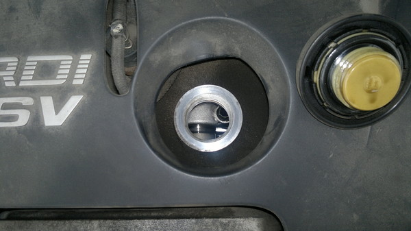

Лучше по фотографии мне диагноз поставьте :)
Сфоткал свою заливную.
Пробег 190тыщ
Из них последние тыщ 60 на Несте, потом 10 тык на СтатОйле, синтетика 5W30 .
Последняя замена - 1ткм назад

deka, чистота - это хорошо в любом случае, если и звук работы на всех режимах и холодный запуск устраивает, то думаю нет повода для беспокойства. Почему несте на статойл сменил?

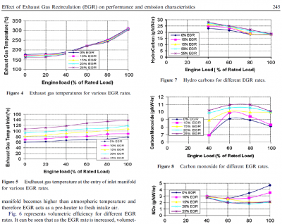

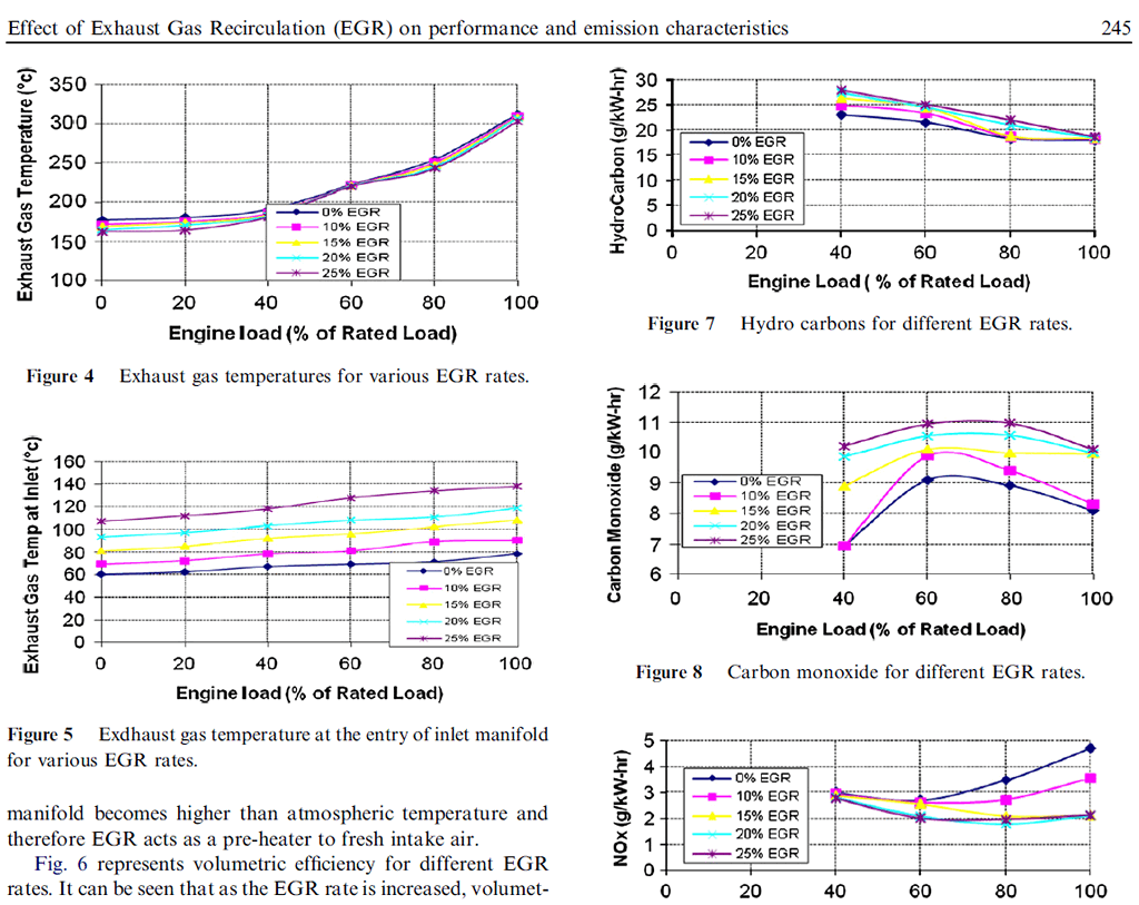

Андрей59 писал(а):- более высокотемпературный режим работы двигателя и масла.
Не понятна эта строчка.Насколько мне известно EGR,как раз снижает температуру горения топлива.Или я ошибаюсь? Или ошибается автор этой строчки?
Благодарил (а): 1269 раз.
Re: Выбор моторного масла для дизельного двигателя SORENTO
Сообщение Андрей59 » 27 фев 2012, 13:18
Тема: Классификация моторных масел по API всё здесь, кто ошибся решай сам.
Добавлено через 23 минуты 53 секунды:
In diesel engines
By feeding the lower oxygen exhaust gas into the intake, diesel EGR systems lower combustion temperature, reducing emissions of NOx. This makes combustion less efficient, compromising economy and power. Diesel EGR also increases soot production, though this was mitigated in the US by the simultaneous introduction of diesel particulate filters.[6] EGR systems can also add abrasive contaminants and increase engine oil acidity, which in turn can reduce engine longevity.[7]
Though engine manufacturors have refused to release details of the effect of EGR on fuel economy, the EPA regulations of 2002 that led to the introduction of cooled EGR were associated with a 3% drop in engine efficiency, bucking a trend of a .5% a year increase.[8]
ПЕРЕВОД
В дизельных двигателях
При подаче нижней газообразного кислорода выхлопных газов во впускной, дизель EGR системы ниже температуры горения, сокращения выбросов NOx. Это делает сгорания менее эффективна, ущерба экономике и власти. Дизель EGR также увеличивает производство сажи, хотя это было смягчено в США одновременным введением дизельных фильтров твердых частиц . [6] EGR системы могут также добавить абразивных примесей и увеличение кислотности масла, которое в свою очередь, может снизить долговечность двигателя. [7]
Хотя двигатель manufacturors отказался выпустить подробную информацию о влиянии EGR на экономию топлива, EPA правил 2002 года, которые привели к введению охлаждением EGR были связаны с 3% падение КПД двигателя, противясь тенденции 0,5% годом увеличивается. [8]
Не могу с уверенностью сказать о температуре масла и двигателя в целом с системой EGR, но то, что под эту систему было сделано масло категории CI-4 это точно.
