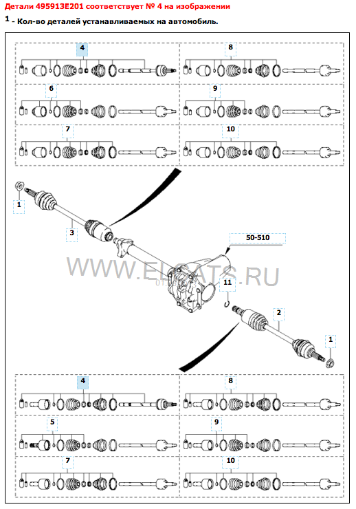

Судя по картинке с Экзиста, эта деталь идет вместе с валом, т.е. в сборе.
Поправьте меня, если это не так.

Для понимания задачи: у меня слетела стяжка пыльника, смазку вымыло. ШРУС начал болтаться.
Так или иначе - скоро сдохнет. Надо менять.

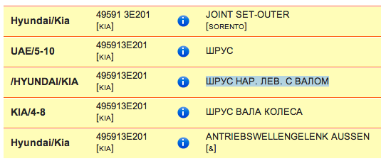

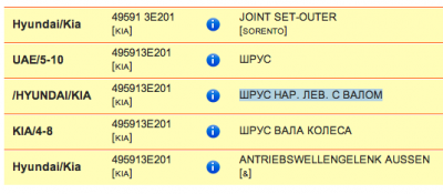

Вопрос в том, что меня смущает своим названием выделенная на картинке позиция.
А стоит она недешево, чтобы экспериментировать.

Тогда я не пойму: номер 495913E201 это с валом или отдельно только граната?
Кто-нибудь эту запчасть в руках держал? ))
