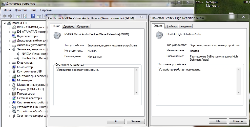

В общем проблемка нарисовалась...
Виндовс переустанавливал, но не вспомню звук ДО или ПОСЛЕ исчез.
Всё проверил стандартное, указывает что устройство работает исправно, индикаторы дёргаются в плеере и на страницах интернета.
Наушники исправны, но звука нет.
Пробовал БИОС ковырять, без изменений.
Инет порыл, поковырял, без изменений.
Драйвера и ставил и удалял/переставлял, ничего не помогло. :shock:
Материнка старая P5K Pro.
Может БИОС обнулить? Но там я вероятно не подлезу... Батарейку скинуть тоже не вариант, она под в/картой вроде :Search:

Слушай, я несколько дней назад читал, что в последнем драйвере Нвидии какой-то косяк и вылетает звук. Ты не обновлялся случайно по их дровам? Попробуй поставить драйвер постарее. Может завалялся какой-нибудь диск с драйверами?

В настройках около часов посмотри какое устройство по умолчанию для вывода звука стоит .. Возможно встал цифровой выход и тогда тишина. Просто нужно мереключить на колонки.
Добавлено через 1 минуту 18 секунд:
В компе не ковырялся? Разъемы не отключал ? В районе левого верхнего угла платы ?

В настройках Нвидиа посмотри галочка стоит " поддержка звука" вроде должна быть.
