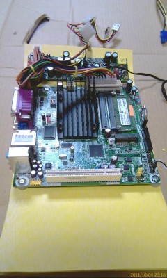

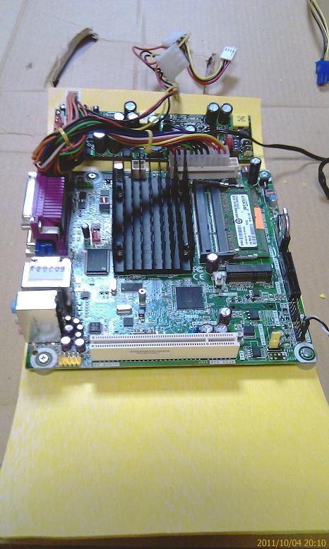

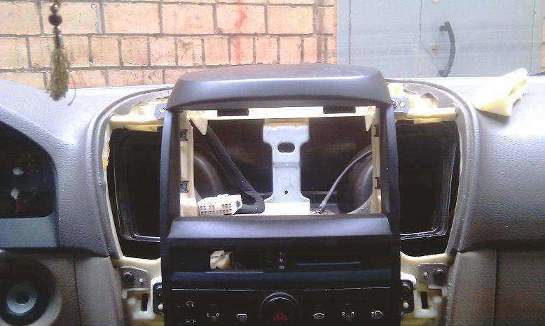

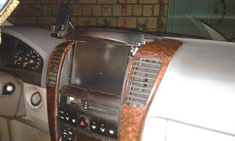

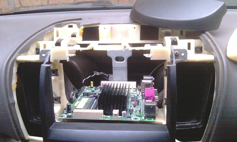

Фото пока выложу. А распишу чуть позже, если кому будет интересно.
Делалось всё с возможностью восстановления первозданного вида панели. При продаже родная магнитола ставится на место и не будет ни одного следа монтажа компьютера..
Всё собрано и поставлено. Внешний вид верхней части пока не доведен до конца. Думаю еще как и куда да что. А так сейчас имеются:
GPS навигация в 4х программах. Navitel, City Gid, 7 ways, SAS. Planet.
Видеорегистрация с 2-х камер, перед и зад.
ТВ и радио через УСБ устройство.
Интернет
Телефон в машине через него
WiFi сканер :)
Ну, вообщем много чего еще можно понапихать туда :) Всё еще допиливается.

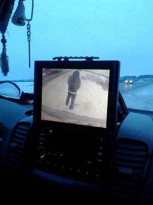

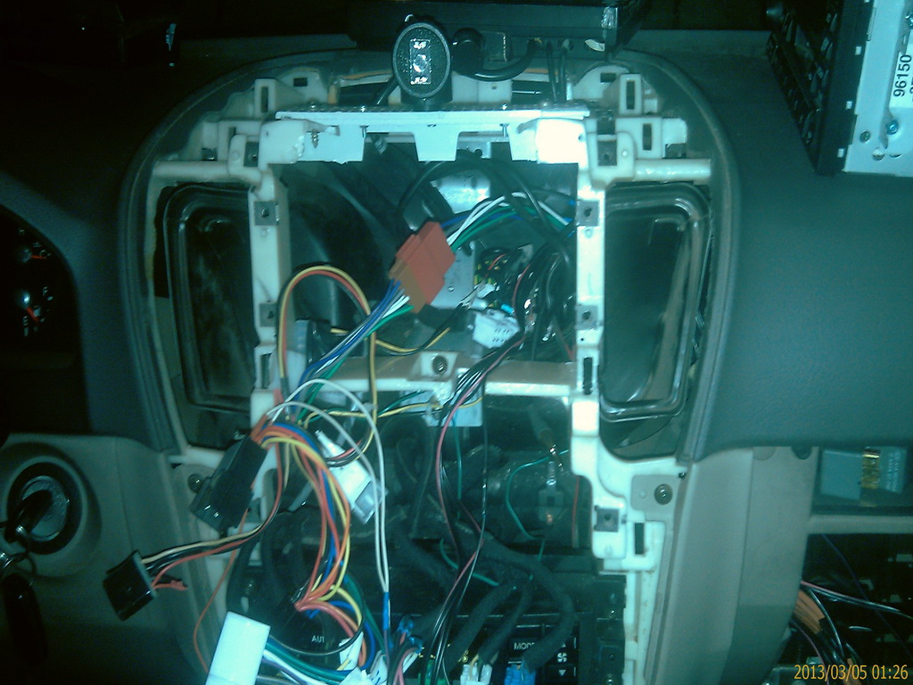

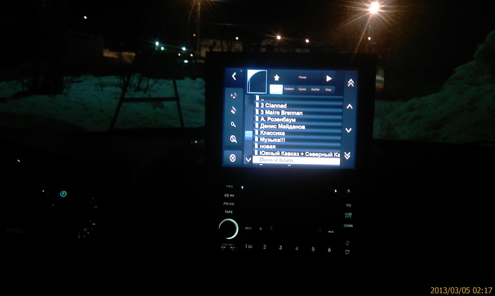

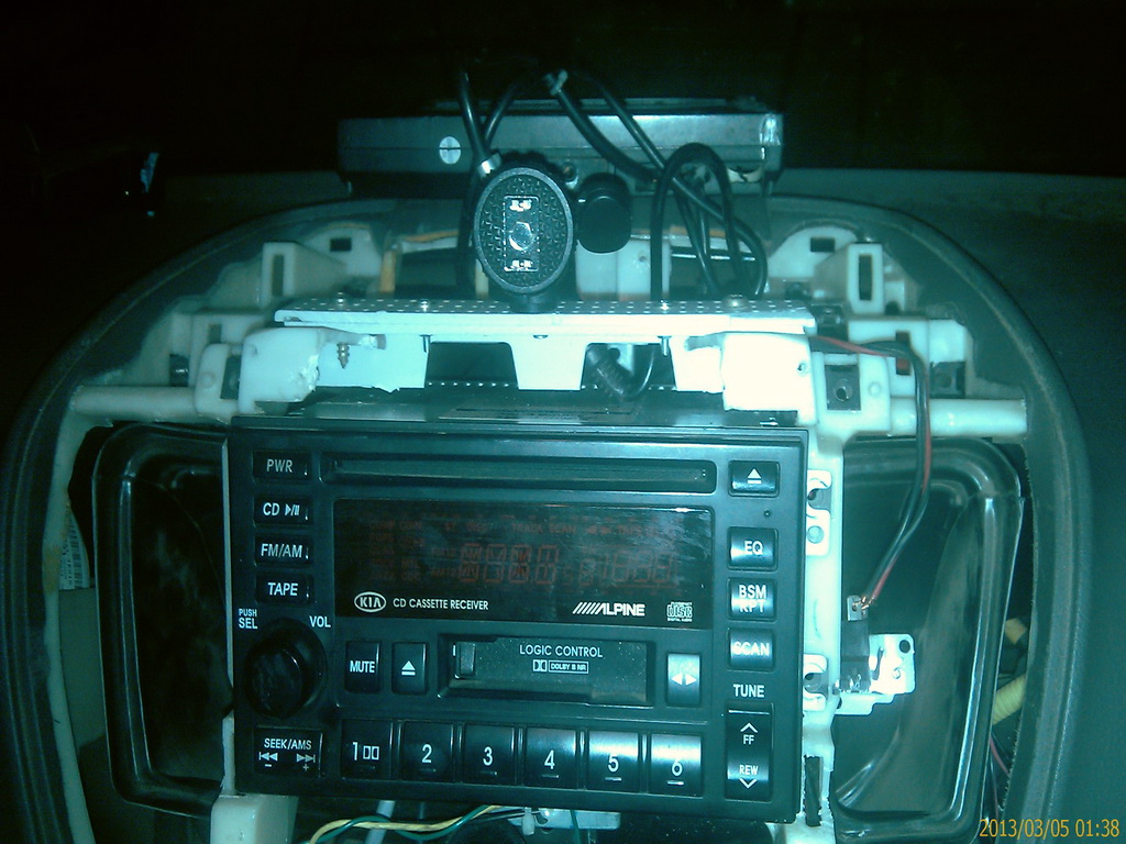

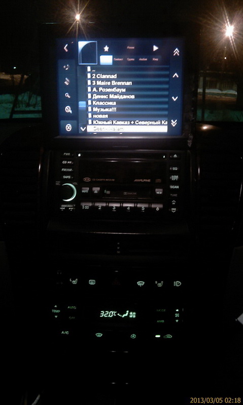

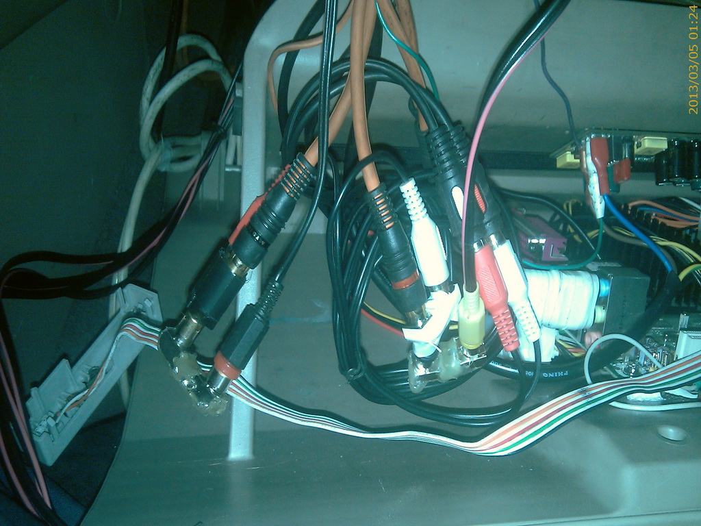

Немного поменял концепцию CARPC.
Сейчас у меня и магнитола и компьютер могут одновременно играть через усилок.
Громкость регулируется как обычно.

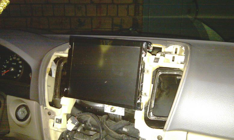

За монитором планируется сделать кожух. В нем будут полочки с дверками. Это пока хотелка.

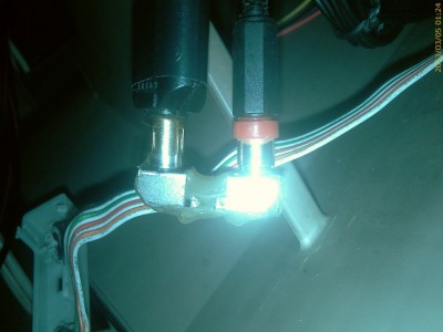

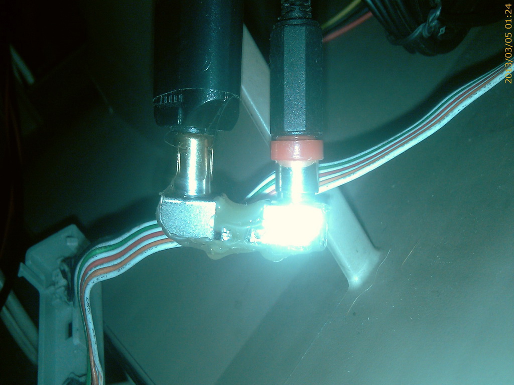

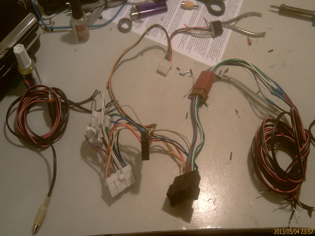

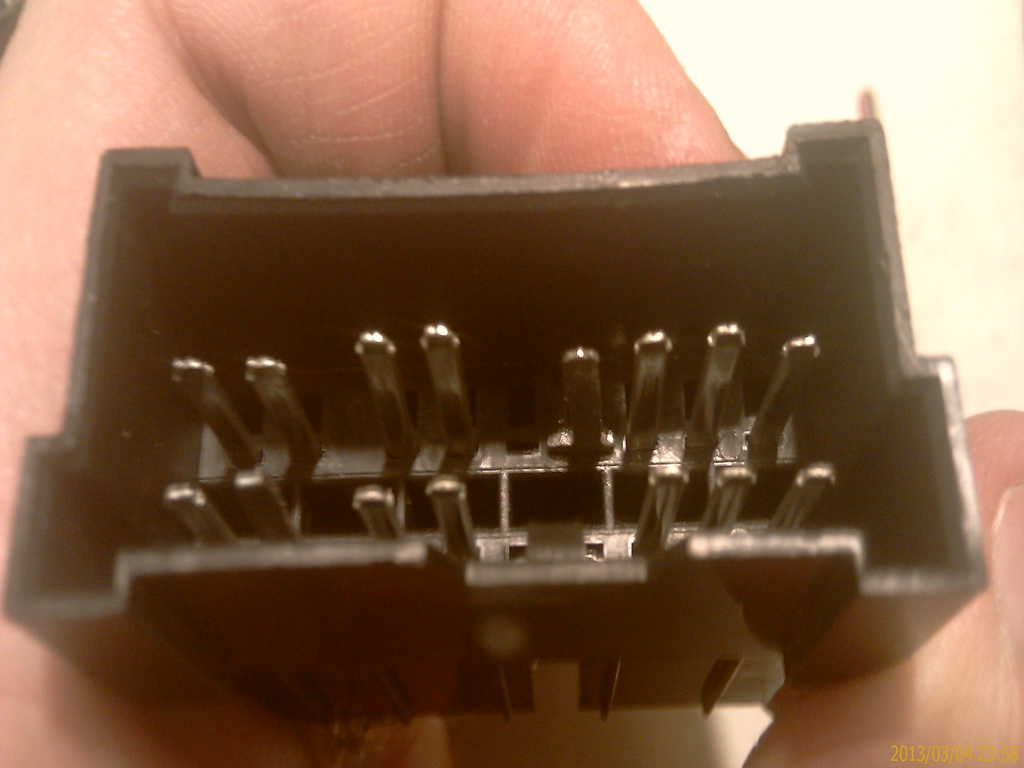

Переходник-разветвитель
Синхронизаторы звука от магнитолы и компьютера в усилок.

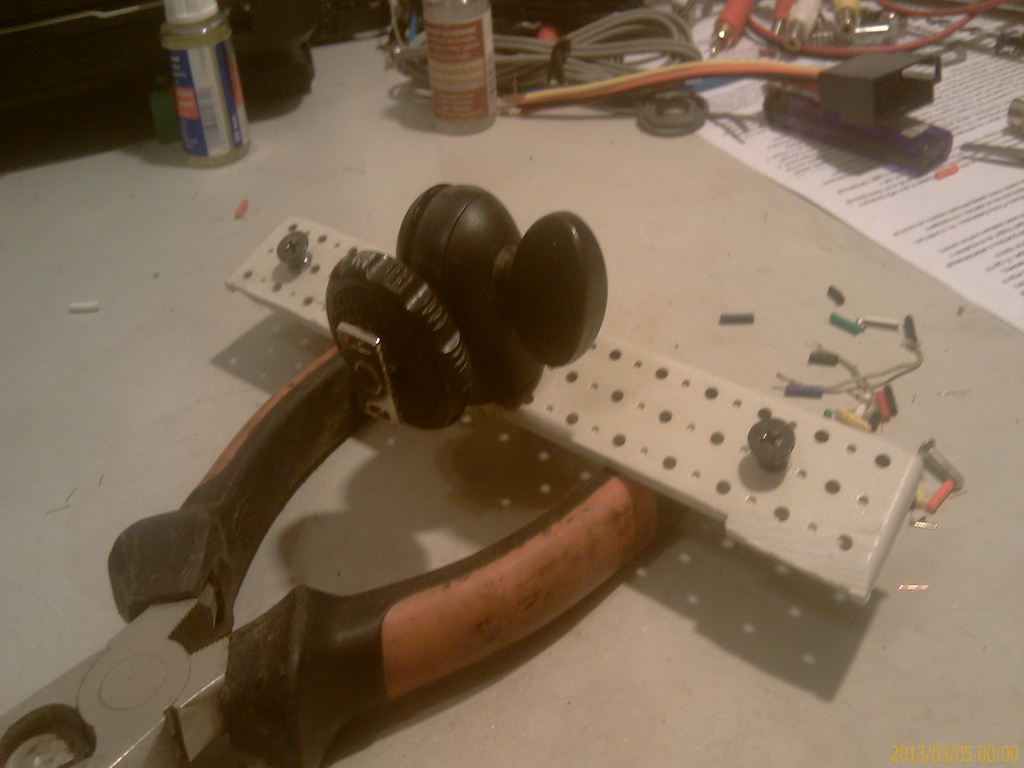

Крепление монитора
В купленной колодке не хватало 2-х контактов. Были выпилены вручную из металла.
Переходник-разветвитель.

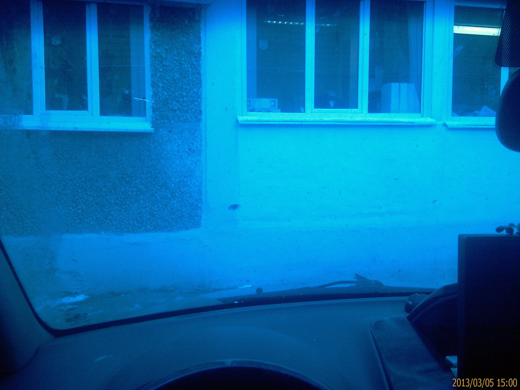

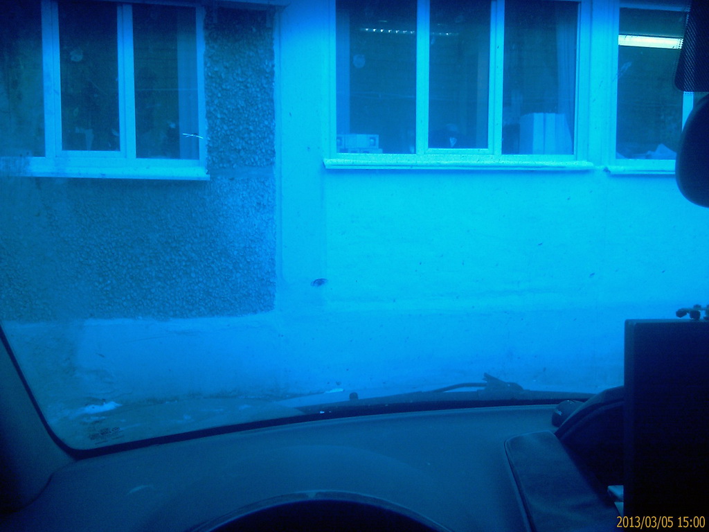

etaon

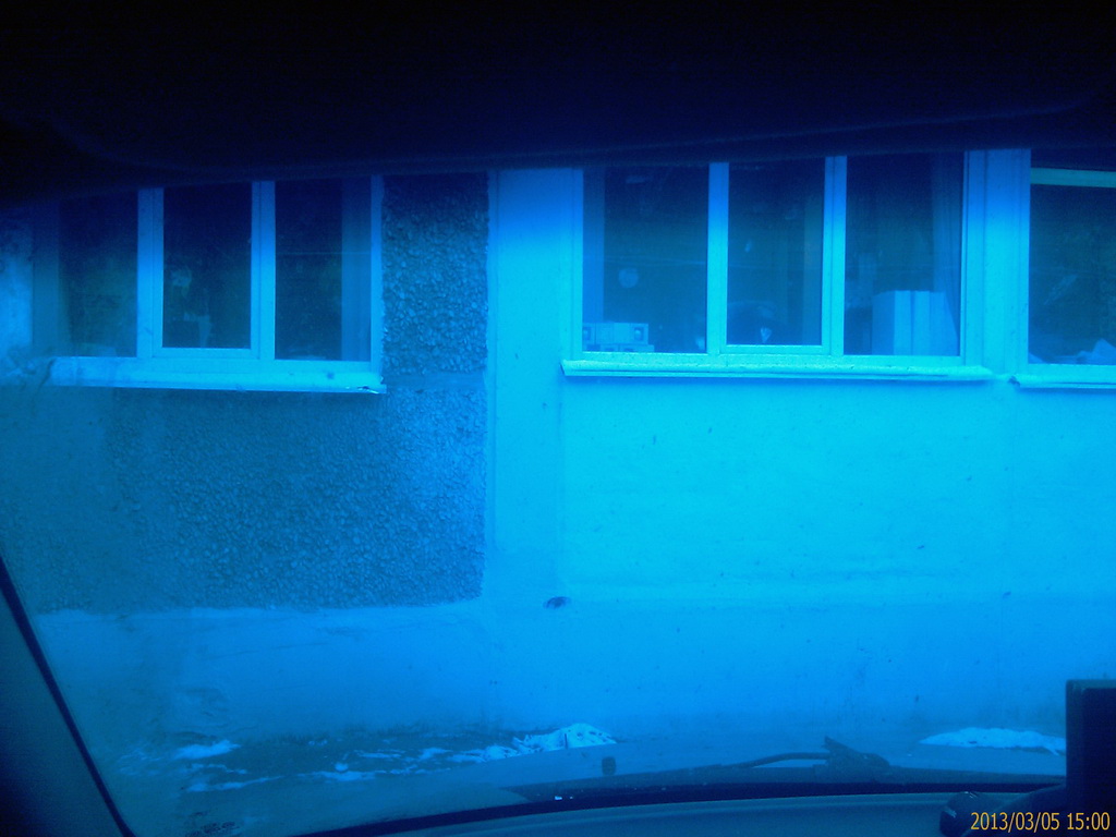

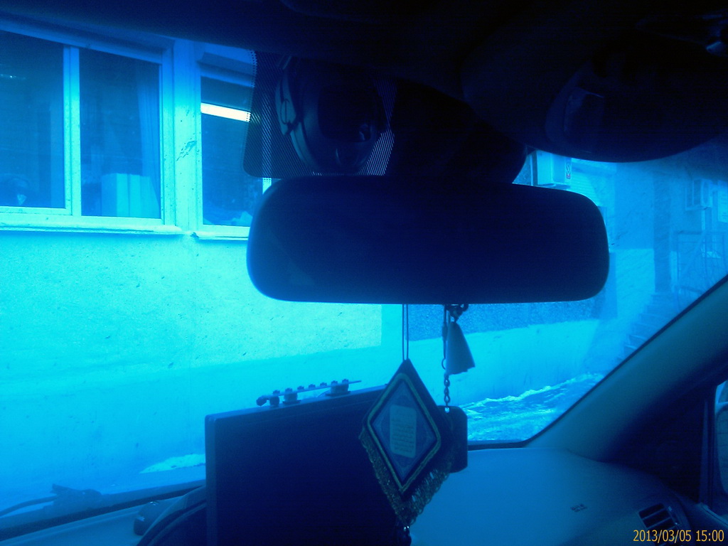

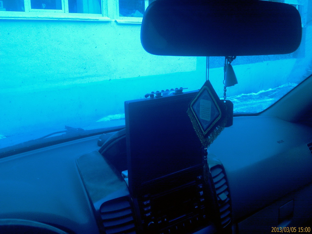

А монитор лобовое не сильно закрывает? И во сколько эта радость может обойтись?
Бубайло
Сообщения: 21821
Откуда: МО, Фрязино
Благодарил (а): 2388 раз.
Поблагодарили: 984 раз.
Re: Компьютер вместо магнитолы (CarPC) - MB Intel Atom D525
Сообщение etaon » 05 мар 2013, 14:09

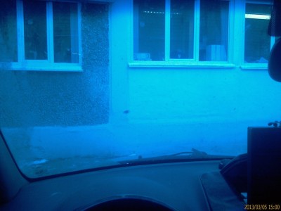

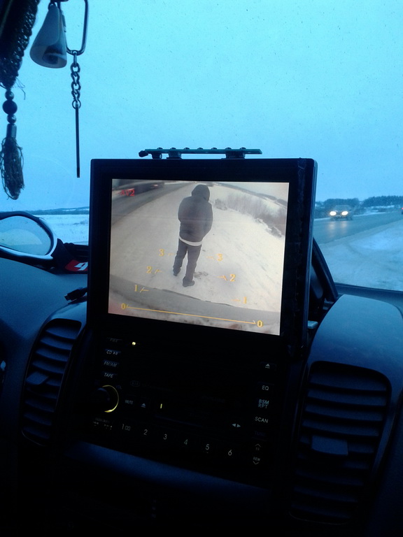

Мой рост 190 см. Сфотографировал на уровне глаз. Мне лично не мешает. Он лишь немного закрывает правый угол. Район правой передней фары. Несущественно.

Нууу. Мне тач нравится такой. Можно перчаткой или ключом тыкаться.
Данный экран имеет два видевхода, кроме компьютерного. Один из них автоматически включается при включении заднего хода. Камеры задней.
На него же поставлю андроид приложения через эмулятор. Кои есть уже.
Есть планшет с GSM и GPS. Он не потянет и навигации и музыки параллельно. Молчу уже про фильм. Такой вот он.
