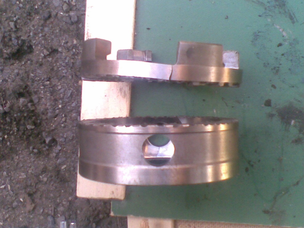

Сообщение Tatiana 54 » 18 апр 2013, 16:34
После отказа полного привода, разобрали передний редуктор, а там сломаны зубья механизма подключения. Может кто подскажет, что можно сделать, кроме покупки нового редуктора?

Сообщение Pandel » 18 апр 2013, 16:57
если в экзисте нет этих шестерен то поискать бу редуктор

Сообщение Tatiana 54 » 18 апр 2013, 17:17
В экзисте дифференциал только в сборе, по отдельности только сателлиты и их оси :shock:

Re: Не включается полный привод (Part-Time)
Сообщение lers » 18 апр 2013, 21:39
Pandel писал(а):если в экзисте нет этих шестерен то поискать бу редуктор
Татьяна а шумы какие нить были в редукторе до разбора.....?
Добавлено через 47 секунд:
Tatiana 54 писал(а):После отказа полного привода, разобрали передний редуктор, а там сломаны зубья механизма подключения. Может кто подскажет, что можно сделать, кроме покупки нового редуктора?
Сообщение Lugavik » 19 апр 2013, 03:12
Tatiana 54
Узел на вид не сложный, при правильном подборе металла и его последующей обработке, можно изготовить новую деталюху.
