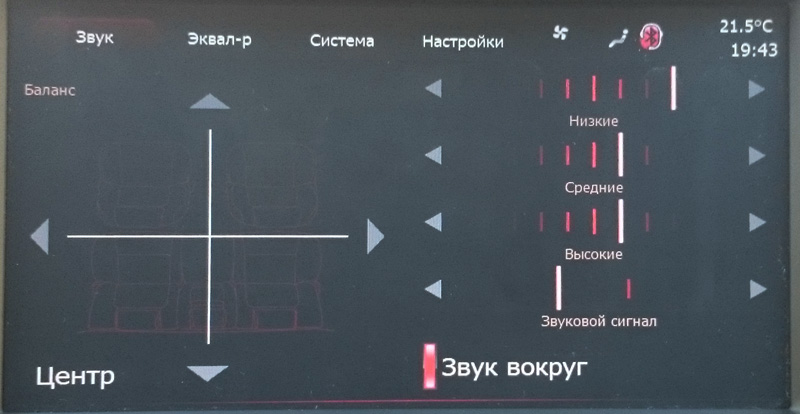

Как включить функцию Sound Surround?
Нужно добавить юникодный файл Nand\Config\feature.ini со строкой sound_surround=1 и перезапустить ГУ.
Не забудьте установить на файл атрибут "только для чтения"!

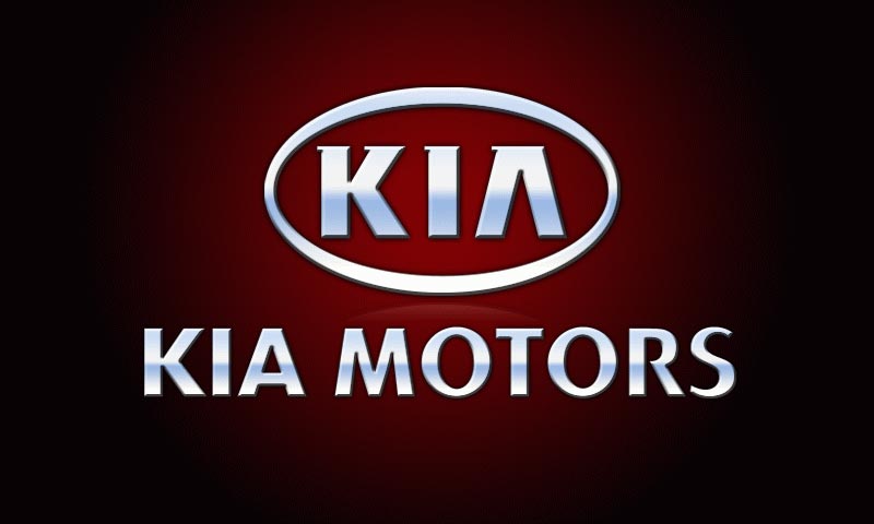

Как поменять логотип, показывающийся при старте ГУ?
Настоятельно рекомендую подумать прежде чем сменить стандартный логотип! На данный момент времени, картинки стандартного логотипа у меня нет, и поэтому я не смогу помочь восстановить его! Так-же отмечу, что нестандартный логотип может быть аргументом в отказе проведения гарантийных работ с ГУ со стороны дилера!
Итак, на сегодняшний день предлагаю следующий логотип. Выглядит достойно. Не слепит глаза при старте ГУ в темное время суток.
Процедура установки логотипа следующая:
1. Идете в раздел FAQ (Как обновить программное обеспечение ГУ?).
2. Выполните первый пункт.
3. Скачайте файл логотипа https://yadi.sk/d/4I3URqFYc365J
4. Поместите его в каталог /update
5. выполните пункты 2-4

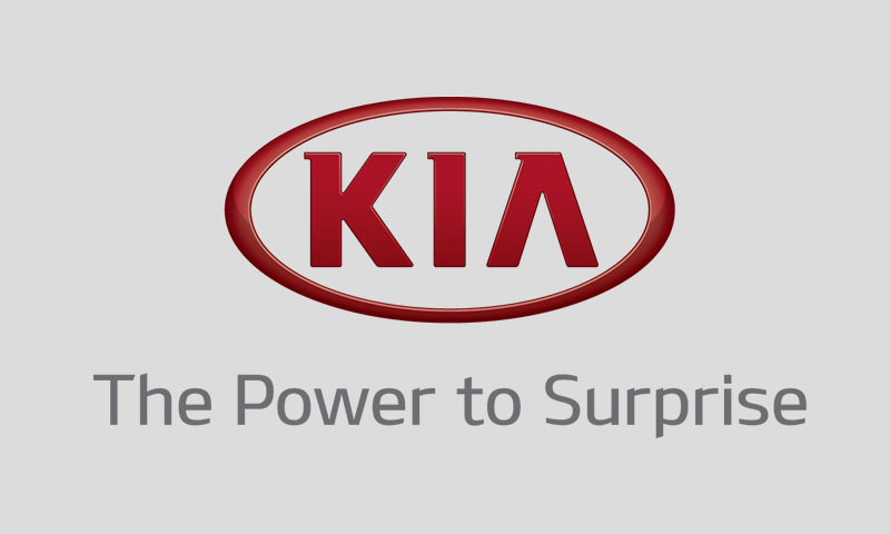

Стандартный светлый логотип
можно скачать по ссылке: https://yadi.sk/d/yaqBvCysdU6fj
Внимание!!! Если вы записываете файл напрямую на флешку, не забывайте пользоваться Безопасным извлечением флешек! Не выдергивайте флешку из USB порта компьютера без использования функции безопасного извлечения.
Внимание!!! Не пытайтесь изменять файл логотипа самостоятельно. Любое неверное действие может завалить ваше ГУ! Лучше обратитесь за помощью на форуме!

Сообщение Meatloaf » 10 апр 2013, 18:30
Получил от Евгения прошивку. С его слов Навитела 5.5 в ней не будет. Навител обновляется за отдельную плату. Сегодня позвонил ОД, сказали, что завтра будут разбираться с тем, как обновлять навигацию и через день-два пригласят на обновление, про стоимость дать ответа не смог. Из изменений заметил, что при нажатии кнопки Climate, появляется новое окно, а не узкая строчка как было раньше. Еще заметил, что iPhone 5 умеет по Bluetooth воспроизводить музыку, как будто она играет с флешки.
P.S. Появились ли полосы разметки в камере заднего вида, не проверил.
P.P.S. Чуда не случилось, полос не появились. Окно климат-контроля теперь выглядит так:
