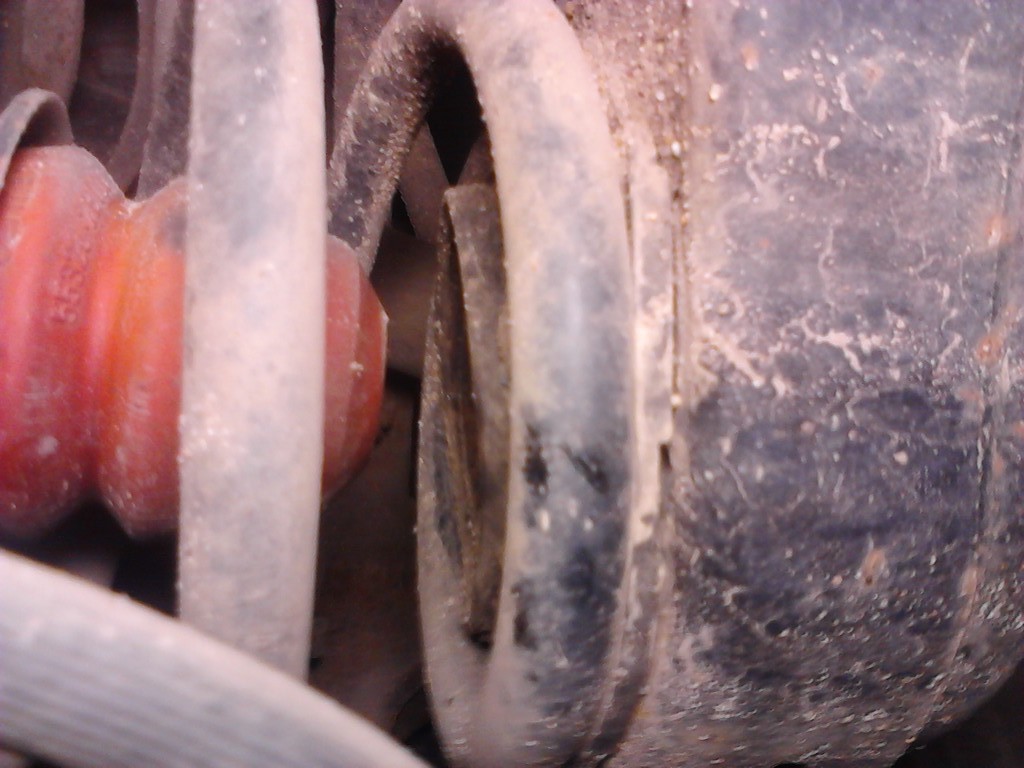

Возможно прав, раскачка действительно поуменьшилась. Но, на новой машине в салоне - 45! А у меня с "твоими" 44,1??? Хода сжатия-отбоя изменились от проектных! У меня пробег всего 17000 и езжу я очень аккуратно, только по асфальту, стараюсь только по ровному. И мастер сегодня подтвердил что аммо в полном поряде.:)
Влад пружины писал(а):На твоих амортиках на наших пружинах машина будет способна управляться ,
Заметил что управляемость несколько изменилась, в лучшую или худшую, пока не понял, но изменение поведения чувствую!
Вот это при старых пружинах (44,5)
На "твоих" - 44,8! опять пробои гарантированы. Ход отбоя 80(?)мм - 29мм = 51. А не должны ли они быть примерно одинаковыми?
Думается 460мм по заду будет оптимальней.
От рычага до отбойника прибл. 26 мм без запаски (-24 кг) и 20 л в баке
