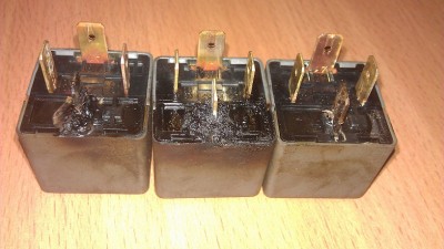

Сообщение Botsman » 13 апр 2012, 14:48
Ёперный театр... :shock: :shock: :shock:
Застукало под капотом на кочках, полез - не прикручена площадка акку... Скинул акку, затягиваю и краем глаза наблюдаю странный синхронный уклон разъемов, выходящих снизу блока реле water heater. Присмотрелся - потеки... Вскрыл и... %) ...ел
Добавлено через 5 минут 1 секунду:
Все три реле... ну в общем пипец им...
Добавлено через 8 минут 15 секунд:
Блиииин... и блоку пипец... и разъемам...
Вот тебе и пятница 13-е :evil:
А ведь они "попахивали"...
