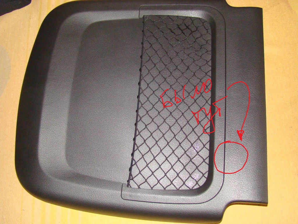

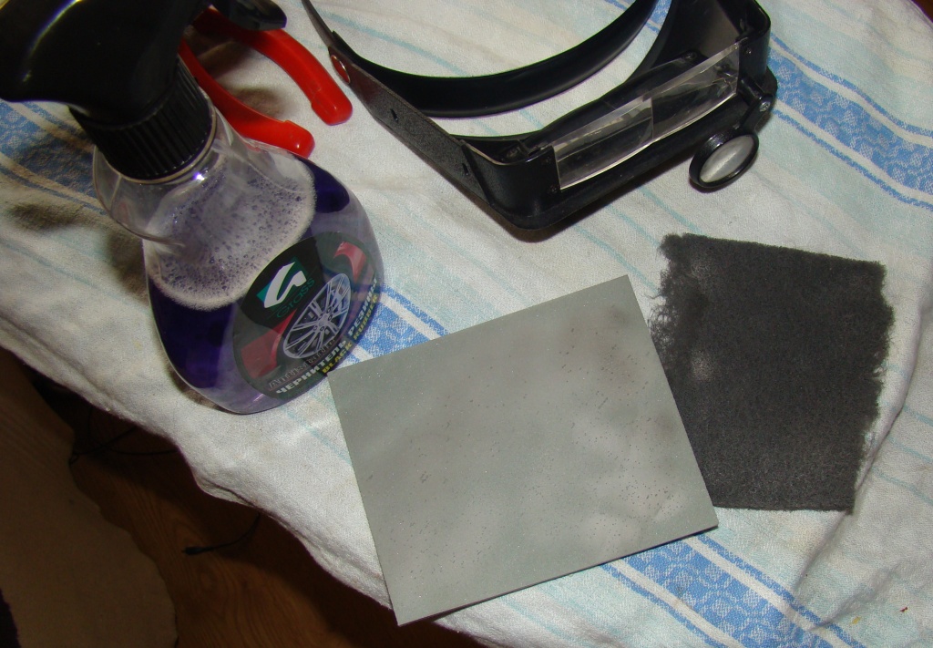

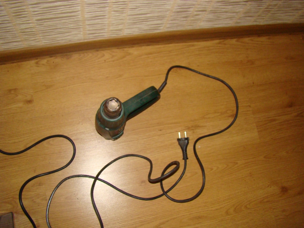

Кратко опишу , будут вопросы отвечу
1 греем феном , что бы расплавить торчащие волоски царапин
2 обрабатываем(шкурим) какой -то губчатой нождачкой самой мелкой (продаётся по метражу)
3 обрабатываем образивным паралоном ( не знаю как называется) самым мелким
4 Моем водой
5 Наносим полироль
ВСЁ
Лучше попробовать сначало на чём-то другом (пластике), осторожно с феном нужно принаровиться
Картинки смотрим с КОНЦА :D
результат
обработка 2
рбработка 1
обработка феном
материлы
фен

Сообщение ed39 » 25 июл 2011, 13:40
Пункт 2 называется- Скотч брайт (как-то так)
Пункт 3 -MICRO FINE
