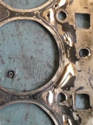

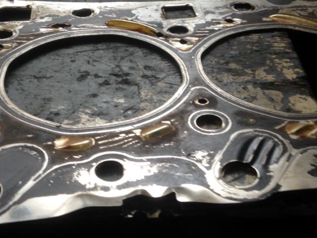

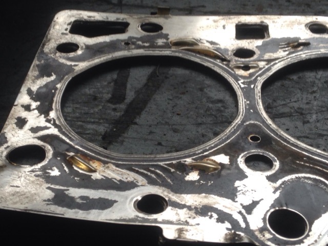

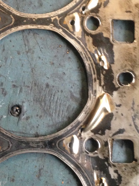

Сообщение Leon96 » 16 ноя 2016, 08:57
Как такое бывает?
Добавлено через 5 минут 41 секунду:
Вздуло прокладку ГБЦ
Добавлено через 1 час 31 минуту 9 секунд:
Во так
Добавлено через 1 минуту 11 секунд:
Или вот
Добавлено через 1 минуту 23 секунды:
ГБЦ
