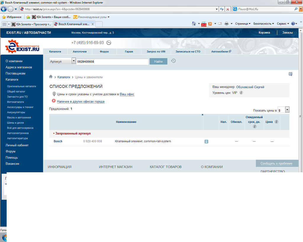

klon2011 писал(а):2: Дед форсуныч
BOSCH 0 928 400 608 - вместо него можно ставить 0 928 400 713?
Решил проверить по простому , взял в руки новый бошевский насос для сорика 145 сильной версии , на ТНВД стоит регулятор 0 928 400 608 , значит это то же самый 713 регулятор , но есть одно но 608 в свободной продаже отсутствует , а если кто и предложит , то поставит скорее всего заменный номер 713 или скрученный с ТНВД регулятор ( в Южной Корее воровать с конвеера это как вид спорта , тащат всё подряд ), так что возможно всё. Вот что даёт экзист по 608 регулятору !
Добавлено через 2 минуты 18 секунд:
ZZAP тоже не дал вариантов покупки , европейский прайс Bosch тоже отказал в приобретении !
