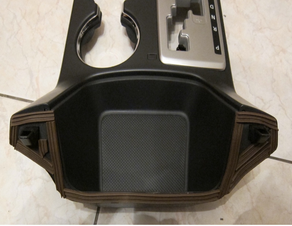

Сообщение newdim31 » 14 фев 2011, 12:35
Вчера занялся шумоизоляцией, достал скрип передней панели в самом начале езды в морозы, потом когда прогревается, скрип пропадает. Решил снять переднюю нижнюю панель которая больше всего скрипела, снимается очень легко пять сек, единственное с ручкой КП помучился, но потом узнал, что ее надо сильно вверх потянуть и она снимается. Снял пластмаску все проклеил. Сегодня проверит 98% скрипов исчезли. На фото результат уже проклеиного, проклеивал междверным утеплителем.

Сообщение Demid » 14 фев 2011, 13:37
По собственному опыту этого будет не достаточно. Я эту "бороду" полностью разбирал. Там с обратной стороны винты имеются, которые стягивают половинки этой конструкции. Все швы проклеивал "маделином". Болше всего скрипа исходило от серебристой вставки вокруг ручки коробки.

Сообщение newdim31 » 14 фев 2011, 13:39
У меня там звуков пока нет, поэтому ничего с этим делать не стал, а винты потуже затянул
