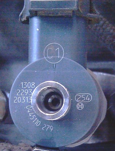

Сообщение etaon » 03 авг 2012, 18:28
На моей все форсунки 33800-4A000
На днях одну заменил на (смотрите картинку) 0445110 279 (1308 2293 20313) (254).
Менеджер в автомагазине сказал, что по кодам каталога подходит.
Встала на место хорошо. Работа двигателя в норме во всех режимах. Долго на холостых не держал. Хотя, было минут 5 ждал пока ГАИшники оформят меня :)

Re: Взаимозаменяемость форсунок
Сообщение Лёха Юрич » 03 авг 2012, 21:50
ля-я-я , ну сколько раз повторять = это РАЗНЫЕ форсунки, распылители разные , настройка разная.
ну надень себе на ноги разную обувь ( тапочек и валенок) = ходить сможеш точно , а вот долго и удобно ли ?
