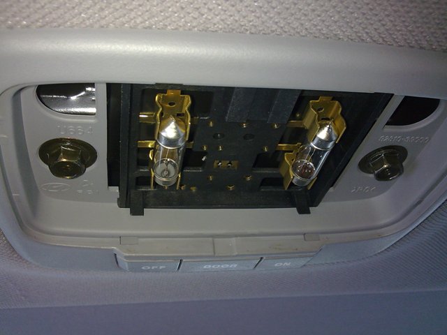

На потолке есть вереключатель, когда его ставиш в режим "ДВЕРИ" свет не включается, но когда прокручииваеш до конца регулятор яркости панели приборов он зажигается
Тоесть я хочу сказать что лампочка рабочаа, и режимы я уже разные пробовал. Думал что это жабки залипли на дверях, но при открытии зажигаются фонарики на дверях, такие красно-белые :oops:

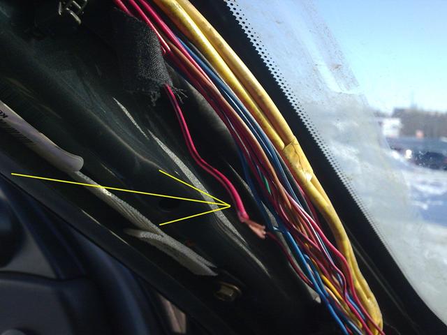

Ну вообщем я тож так и не смог привыкнуть к отсутствию вежливой подсветки салона при открытой двери, решил этим заняться. Сначала конечно же скачал эл. схемы машины и проштудировал теорию и форум. Ну понятно виноват тот самый диод. Я конечно же не профи в электроннике но опыт ремонта и сборки радиоппаратыры имею. Вот я никак не могу понять какая функция этого диода, да еще при такой полярности. Я так до сих пор и незнаю. Ну да ладно, главное сделал, работает.

Снял центральный светильник
Добавлено через 9 минут 31 секунду:
Снял накладку стойки лобового стекла, там проходит шлеф проводов и уходит под торпеду заканчивается разъемом (тот самый Х23) уходящий в другой еще более толстый шлейф. Этот самый разъем Х23 прозванивать невозможно, глубоко в торпеде, рука еле туда лезет. Решил подлючиться к проводу под стойкой лобового стекла, прозвонил провод, от светильника до стойки, и разрезал.

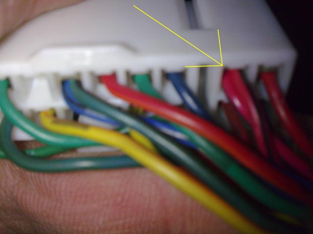

Далее прозвонил провод от блока ETACS нашел разъем Х28, находиться внизу у левой ноги водителя, вынув разъем увидите красночерный провод(к нему и подключимся), он там раздваивается уходит в толстый шлей под торпеду.
Вывод: этот самый диод товарищи кострукторы запихнули куда то ну очень далеко, найти не реально.
Нашел диод какой был под рукой на ток 2-3 ампера, и подлючился меж этими проводами, ток тока полярность наоборот в отличие от схемы.
Вот и всё работает. Наслаждаюсь вежливой подсветкой.
