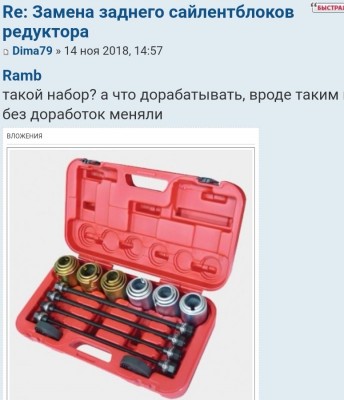

да набор такой.. но шпильки надо другие((( пришлось докупать

Ramb
не понимаю, зачем другие шпильки?

Сообщение Ramb » 15 ноя 2018, 17:07
Dima79
длина не так... не влезает, пришлось купить и пилить нужный кусок

Dima79
Привет. А что за набор для выпрессовки сайлента на фото? Можно подробнее, название, ссылку где купить

Re: Замена заднего сайлентблоков редуктора
Сообщение Ramb » 17 фев 2022, 09:29
Андрей.л
да, без этого набора, их от туда не вытащишь.
даже с ним по мучатся нужно

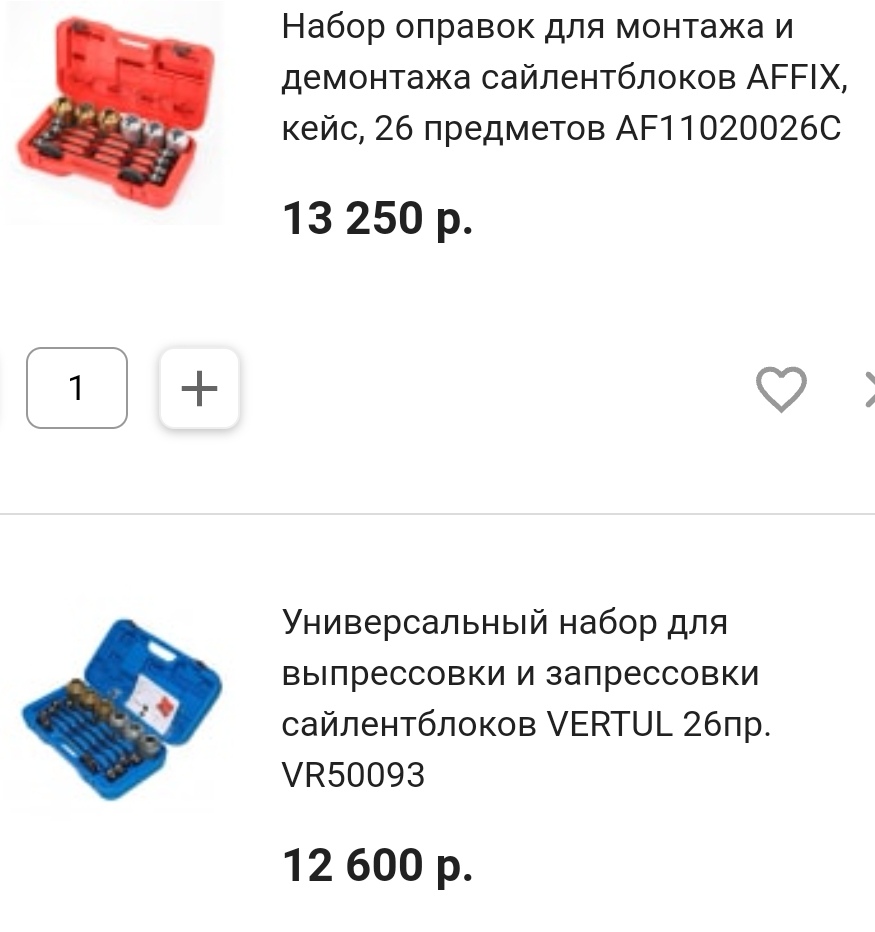

Сообщение Андрей.л » 17 фев 2022, 15:33
Ramb
Нашёл такие. Больше 13 тыр стоят. Дороговато однако. Но у ОД за замену одного этого правого сайлентблока озвучили цену 7600 рублей, больше половины стоимости набора. Так хоть набор себе на будущее останется

Сообщение eval » 18 фев 2022, 10:09
Андрей.л Напиши номерок на всякий случай. Может, и мне придется покупать скоро.
Сообщение Андрей.л » 18 фев 2022, 20:03
eval
Вот этот и аналогичный набор. Это одни из самых дешёвых. Есть полнее, и намного дороже
