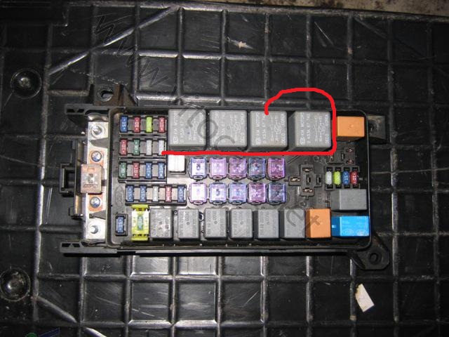

Вот у меня работают только в положении, быстром и все и нет возврата на место , лови сам называется...... прозвонил моторчик подал напругу на разные провода от него. он и медленно и быстро работает значит не в моторе дело. а вот в блоке предохранителей у меня посторонний проводок был если его убрать то дворники вообще не реагируют, подумал что не исправен блок предохранителей под капотом. . купил трапецию с моторчиком и новый блок предохранителе б/у . за все отдал 2500. всё поставил , трапецию и блок. но дворники так и не заработали как надо только одно положение....+
Хелпп :help: :help: :help: :help: Где реле на них стоит? что посмотреть еще?

хм. ETACS где расположен? вот у меня посторонний провод (на фото блок не мой ) от предохранителя до релюшки идет. вот если его убрать то вообще не работают дворники... может переключатель не причем?
