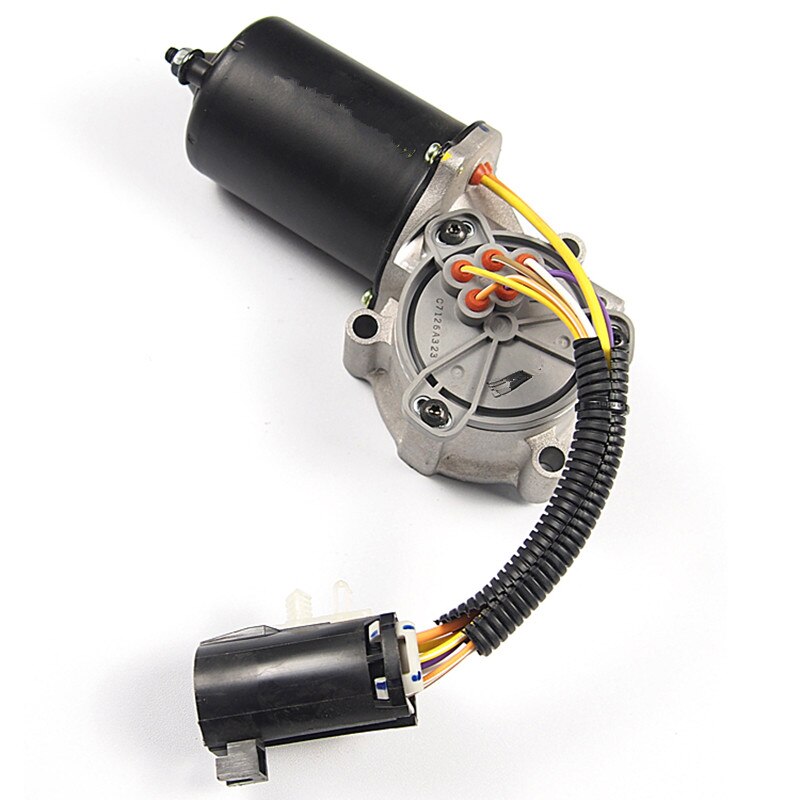

Проверьте вращается сам моторчик или нет - сняв его и подав 12В на моторчик. Можно погонять в одну и вторую стороны.Если он вращается подключить к разъёму и вкл. зажигание он должен стать в исходное положение.

Сегодня проверил моторчик сняв его с места но на колодке. Включил привод но моторчик как стоял так и не провернул трехгранник. Значит на него не приходит питание. Заодно просмотрел провода все визуально цело. Попытался снять датчик оборотов заднего кордана (1733) ошибка была. Но снять его как говорили форумчане не получилось, флянец мешает. Говорят его промыть бы не мешало. Вообщем не знаю где копать. Предохранитель №14 целый.

Gena писал(а):Сегодня проверил моторчик сняв его с места но на колодке. Включил привод но моторчик как стоял так и не провернул трехгранник.
Нужно снять с колодки и подать 12 в на моторчик.

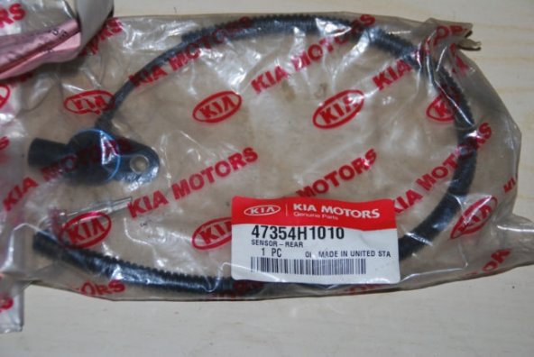

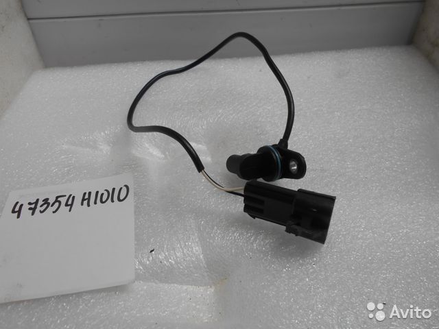

И вот на что обратил внимание к датчику положения заднего кардана подходит один провод и один входит в раздатку на электромагнитную муфту. А везде показывают что там два или три проводка к датчику. А если заменить этот датчик может все восстановится. Блин не смог его достать. А вероятность того что моторчик сдох большая. Или мы так сможем проверить подходит ли питание
Добавлено через 1 минуту 56 секунд:
Hyundai/Kia-47354H1000

Gena писал(а):И вот на что обратил внимание к датчику положения заднего кардана подходит один провод и один входит в раздатку на электромагнитную муфту.
На нашей раздатке стоит датчик 47354-H1010 там 2 провода.

Gena писал(а):На какие клеммы надо подавать покажи
Те которые входят в двигатель. Чередуя + и - . Если не вращается проблема с двигателем!

Датчик похож но только у меня плоский наконечник а не круглый. Код может другой. У меня плоский сьем магнитной индукции с новья идет.

Gena писал(а):У меня плоский сьем магнитной индукции с новья идет.
Такой??
А лучше сделайте фото своего!!

Ребята огромное спасибо сочувствующим. Особенно T34_by. Сегодня задался целью восстановить все таки передний привод. Снял моторчик раздатки и по совету проверил его на аккумуляторе. Он заработал. Но думаю разберу привод. На большой шестеренке в рабочей зоне было налет ржи. Там же была заводская смазка белого оттенка. Я промазал шестерню и еще раз прогнал подключив 12 вольт. Ну и заодно промыл датчик оборотов заднего кардана. И вот оно !!!!! чудо , все заработало. :Yahoo!: :Yahoo!: :Yahoo!: Я уже и забыл как горят пиктограммы. Включаю передок , загорается значок полного привода оранжевого цвета. Потом подключаю понижайку начинает моргать 4low зеленого цвета и потом горит постоянно и тухнет полный привод. Значит все правильно. Еще раз большое спасибо!!!!!!!!!!!!
