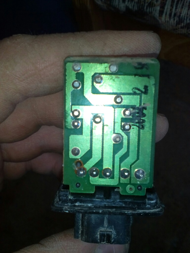

Re: Кажется накрылся моторчик омывателя стекол
Сообщение Gran78 » 02 мар 2016, 20:44
Всем привет! Столкнулся с аналогичной проблемой как и ув. firsov, симптомы 1 в 1 только у него а/м 2006 г/в, а у меня 2003. В Emex'е мне продали по моему вину оригинальный моторчик 9851026100DS (еще уточнил у них - точно он? Точно!!!). Когда дошло до установки, тоже сначала проверил его от АКБ - жужжит (старый тоже проверял - мертвый), после того как подсоединил колодку - никаких признаков жизни, хотя при снятии напрямую от АКБ все так же работает. Плюс так же как и у firsov при включении омывателя лобового стекла, машут щётки и переднего и заднего, а со старым не рабочим моторчиком - только те, которые включаешь подачей жидкости из омывателя, либо на лобовое, либо на заднее стекло. Собственно весь вопрос - дело в моторчике с неправильным каталожным номером или может быть что нибудь еще? Напимер - где-то читал что на бачке над моторчиком висит какой-то блок управления который тоже участвует в схеме работы (признаюсь честно - в процессе как то не обратил внимания есть там у меня что либо подобное), или подрулевой переключатель барахлит. Купить другой моторчик с нужным номером не проблема, если бы знать что дело именно в нем. В общем прошу помощи или совета и заранее спасибо всем кто откликнется.
Gran78
Сообщения: 9
Зарегистрирован: 24 дек 2014, 14:08
Откуда: Тула
Сообщение Gran78 » 13 июл 2016, 20:52
В общем отвечу сам себе, ну просто может для кого-то информация будет полезной. Что было сделано: разобран корпус старого нерабочего моторчика, выпаяна плата управления (слава богу оказалась живая), точно так же был разобран корпус нового моторчика и произведена замена платы управления на ту, что взял со старого моторчика. Вставил щётки, между ними ротор, аккуратно собрал корпус и замазал его герметиком. После этого дал герметику засохнуть и установил на машину, перекрестился и вуаля - все работает как часы. Я его победил!!!
P.S. Фотки разобранного старого корпуса и плат управления (новой и старой) добавлю чуть позже. Надеюсь инфа будет полезной. Всем удачи!

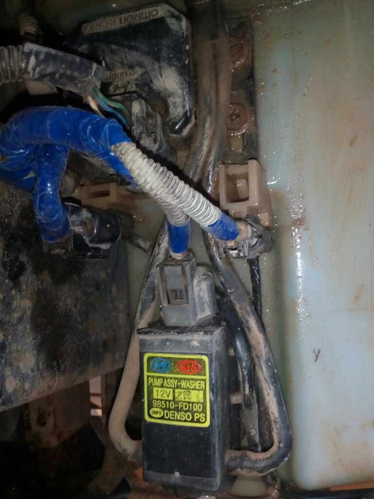

Сообщение Миша Ч » 09 сен 2019, 21:35
Всем доброго времени суток, подскажите, все таки, номер моторчика омывателя лобового стекла для рестайла и его аналоги которые можно установить без колхоза?
Добавлено через 1 день 17 часов 59 минут 20 секунд:
Может есть какие мысли, моторчик омывателя лобового стекла вроде работает, на бывает брызнет и перегорает предохранитель, после этого не работает ни моторчик ни дворники, у них один предохранитель? моторчик разобрал, ни чего подозрительного нет, ни окислов, ни черноты, щетки в порядке, ничего не подклинивает, куда копать?
Сообщение Миша Ч » 12 сен 2019, 12:29
Моторчик снял, разобрал еще раз, проверил, в одну сторону крутится, в другую нет, релюха счелкает, а моторчик не крутится, придется поменять видимо, аналоги кто нибудь ставил?
Добавлено через 8 часов 7 минут 19 секунд:
Кто нибудь знает, что означают три буквы после обозначения 12V ...?
Миша Ч
Сообщения: 1740
Откуда: Екатеринбург
Благодарил (а): 41 раз.
Поблагодарили: 45 раз.
Сообщение Миша Ч » 17 сен 2019, 12:41
В общем пришлось разобраться самому, приобрел из аналогов KORTEX KWM005( стоимость 450 р), подошел, единственно трубки надо местами поменять перед, зад
