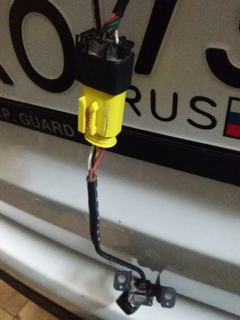

Всем привет. Тоже отказала камера. Последние 3 года отказывала раз в год, зимой, из-за перепада температур (гараж теплый). Лечил разборкой камеры и промыванием всех ее контактов спиртом, хватало на год. Теперь отказала снова, разборка и промывание в этот раз не помогли, по виду внутри камеры все нормально, окислов и видимых повреждений нет. На ГУ при включении R серый экран (не черный), парковочных линий нет. Фары и подсветка номера работают. При включении задней на черном, зеленом и красном проводах относительно белого провода разъема камеры (на фото) появляется напряжение 6.4 Вольт. Кто занимался ремонтом камеры, подскажите, штатная камера 12 или 6 Вольтовая? У кого-то были такие признаки неисправности? На фото разъем камеры (вынул шлейф наружу под накладку задней двери). Есть распиновка по подключению камеры к ГУ? По сути красный д.б. +, черный минус, другие два видео сигнал. Но почему тогда на 3-х проводах появляется напряжение? Кстати при отсоединении камеры (желтого разъема) на черном разъеме напруга остается также 6.4 В на 3-х проводах относительно белого. При переводе рычага АКПП из R напруга пропадает. Что посоветуете?

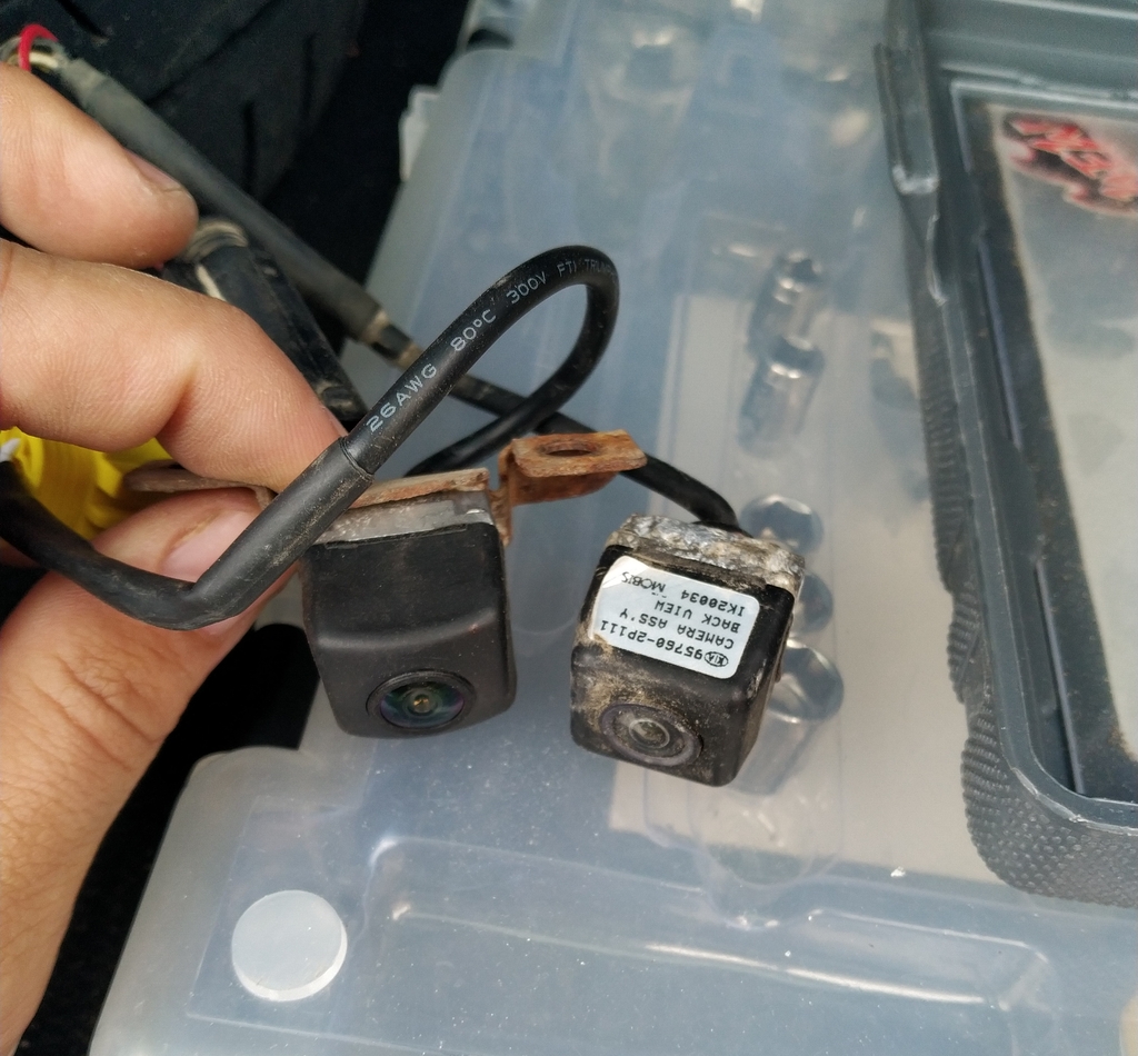

Сообщение СергейБ » 26 окт 2021, 21:46

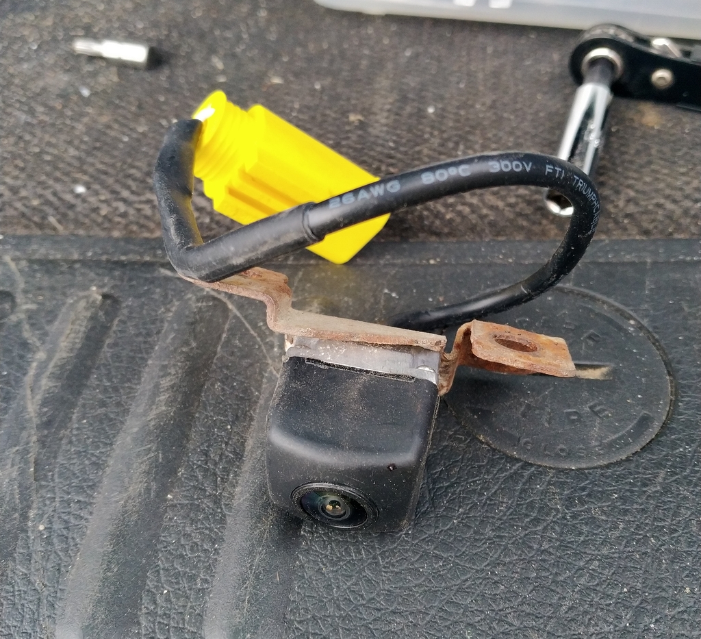

Умерла родная камера. Снял, но разобрать не смог, закисли винты и ничего не помогло их сдернуть. Заказал на Али вот такую OEM 95760-2P600 для Kia Sorento 2014-2015 . С учетом доставки вышла в 5000р. Планка крепления шла от рестайла, поменял на свою и все встало как родное.
Плюсы
+встает в родное место
+разъем подключения родной
Минусы
-показалось что картинка хуже чем на родной
-не рисует направляющие (я так и не понял кто у нас за линии отвечает, где то пишут что ГУ, где-то что камера)

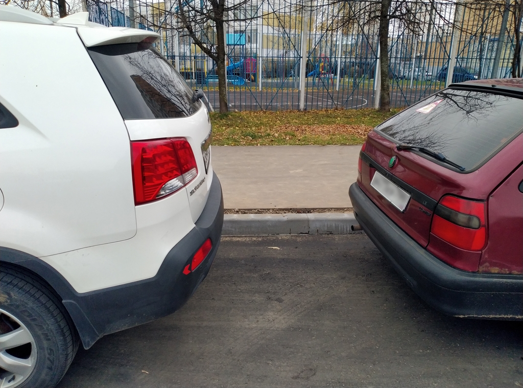

Расстояние до машины

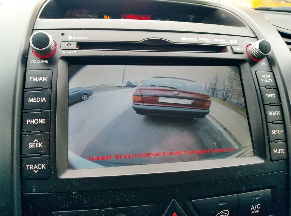

Картинка с камеры

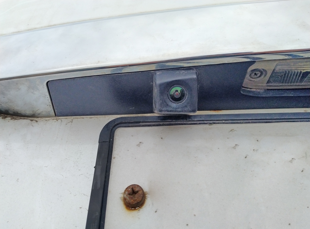

Камера с Али в штатном месте
Камера с Али и родная
Камера с али с планкой от родной камеры
