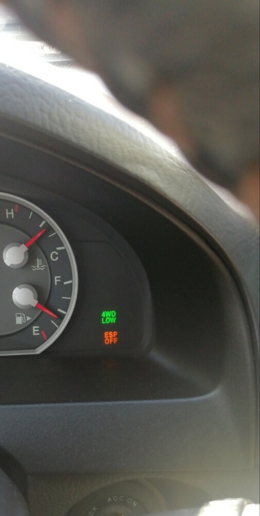

Сообщение Spec72 » 14 май 2019, 10:59
Парни а если такая бяка? Редко загоралась ESP off, теперь постоянно. Теперь еще и 4WD low это датчик на раздатке?
Spec72
Сообщения: 64
Зарегистрирован: 18 ноя 2017, 21:16
Откуда: Тюмень
Re: Загорается "ESP OFF"
Сообщение Nikolay0812 » 14 май 2019, 13:37
Spec72
По ЕСП тут варианты проблемы расписаны.А вот по 4Лоу имхо-другая история Тема: Проблема с раздаткой: постоянно светятся 4LOW и 4WD
