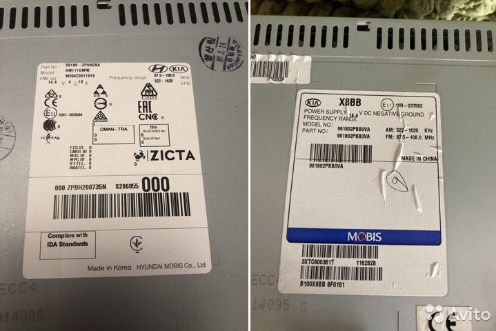

Вован74, подскажи пожалуйста, какие различия в меню (визуально) между zitca и mobis. Загорелся идеей поставить zitca вместо х8bb, но не уверен что не куплю тоже самое. Посмотреть какой мафон сейчас стоит не могу (вдруг тоже zitca, хотя по качеству звука скорее mobis), внешне они совершенно одинаковые, так может внутри какие различия?

Различия только визуальные. Разные наклейки на магнитоле.
В остальном все идентично. Были небольшие изменения в меню, но на них ориентироваться нельзя, это от прошивки зависит, не факт что на х8бб в последующих прошивках тоже изменения не появились.

Эх, не хотелось бы лезть смотреть что у меня наклеено, авто 13 года, но я не первый хозяин

Dendavid писал(а):авто 13 года
Вторая наклейка у тебя.Свою снимал,отфотал.
