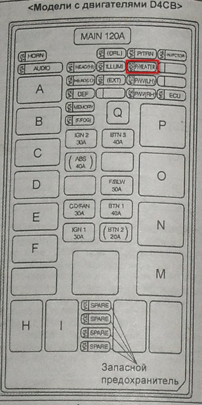

Сообщение Kusnetzov.k » 22 ноя 2019, 16:53
Как показано на картинке, вытаскиваю предохранитель. Webasto молчит. Примерно через минуту предохранитель вставляю обратно. Она все равно молчит.
Раньше было так, что блокировалась, но вытаскивание предохранителя помогало.
Добавлено через 16 часов 17 минут 22 секунды:
Предохранитель выдернул, завёл машину. Только после этого авария с бросилась. На заведеном двигателе не помогло
Добавлено через 2 дня 22 часа 4 минуты 1 секунду:
Всем доброго дня.
И опять я к вам.
Думал webasto стала работать, а нет. При подачи + на неё она только встаёт на продувку и все на этом.
Как думаете вскрывать её?
При разборке много хлопот?
