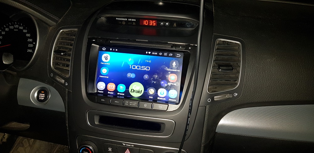

Сообщение Tengri7 » 20 ноя 2018, 08:05
добрый день. sorento 2015. comfort. установил 8" Roximo Cardroid RD-2301. андроил 8.0. проц RK3368. 4гб озу. все отлично работает. но было мало времени на установку. сверху осталась маленькая щель. хотя эта ГУ встает как родная. должны доделать позднее. экран супер. магнитола шустрая. пока доволен. все штатное (микр. камера, кнопки руля, usb работает)

Сообщение abrams » 21 ноя 2018, 12:48
Tengri7 писал(а):сверху осталась маленькая щель
до конца защелкни накладку,по фотке видно,что не до конца защелкнута

Re: ГУ на штатное место Kia Sorento XM F/L
Сообщение Tengri7 » 21 ноя 2018, 14:33
abrams писал(а):до конца защелкни накладку,по фотке видно,что не до конца защелкнута
Пока не получилось, тонкая полоска панели между экраном климата и нижней панели магнитолы не до конца входит в свой паз.

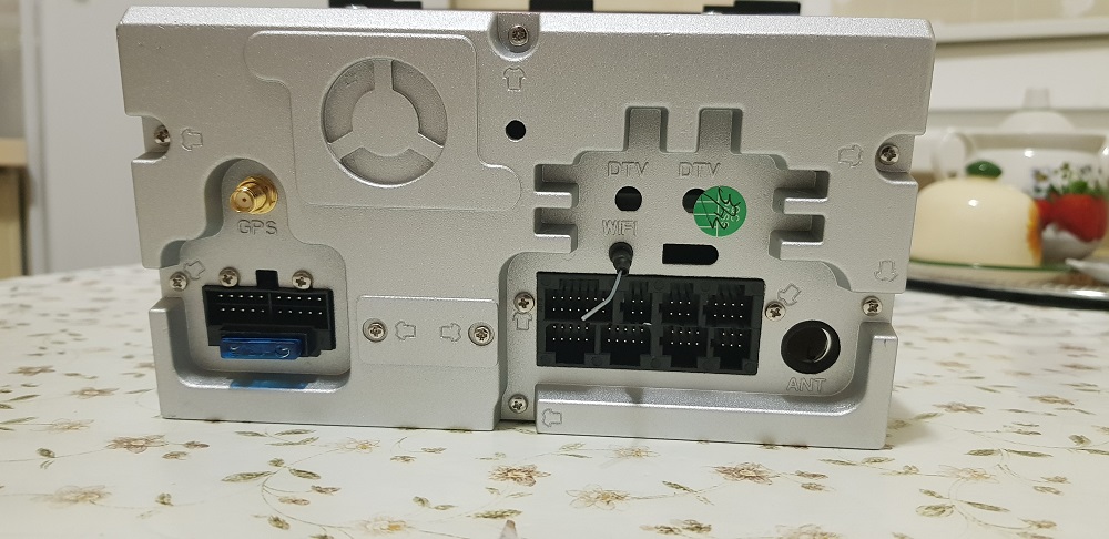

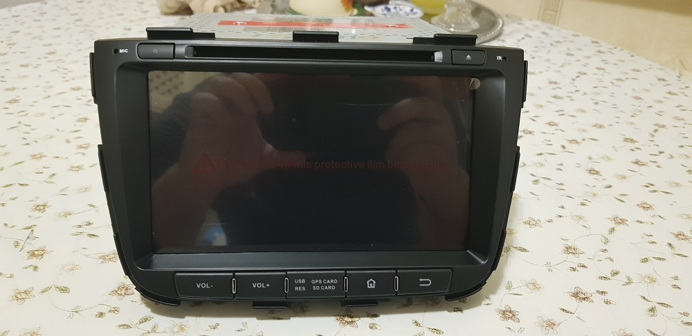

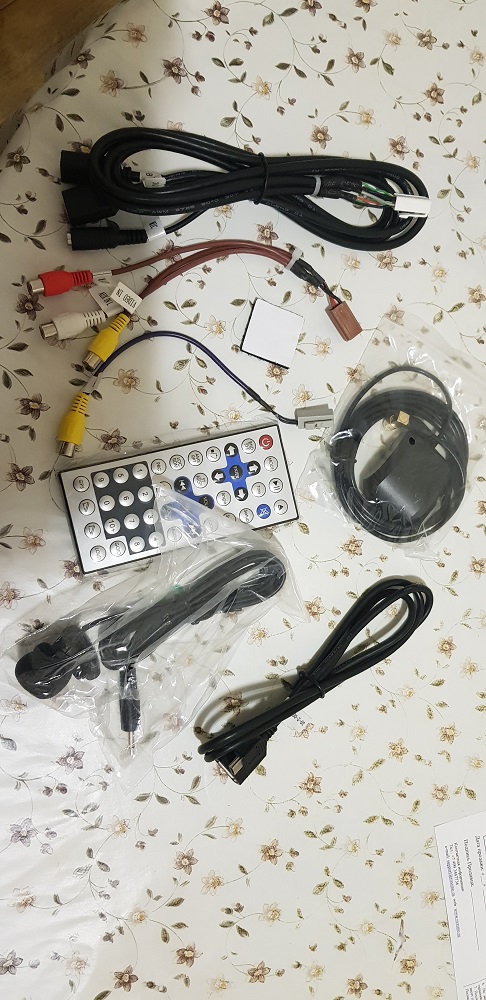

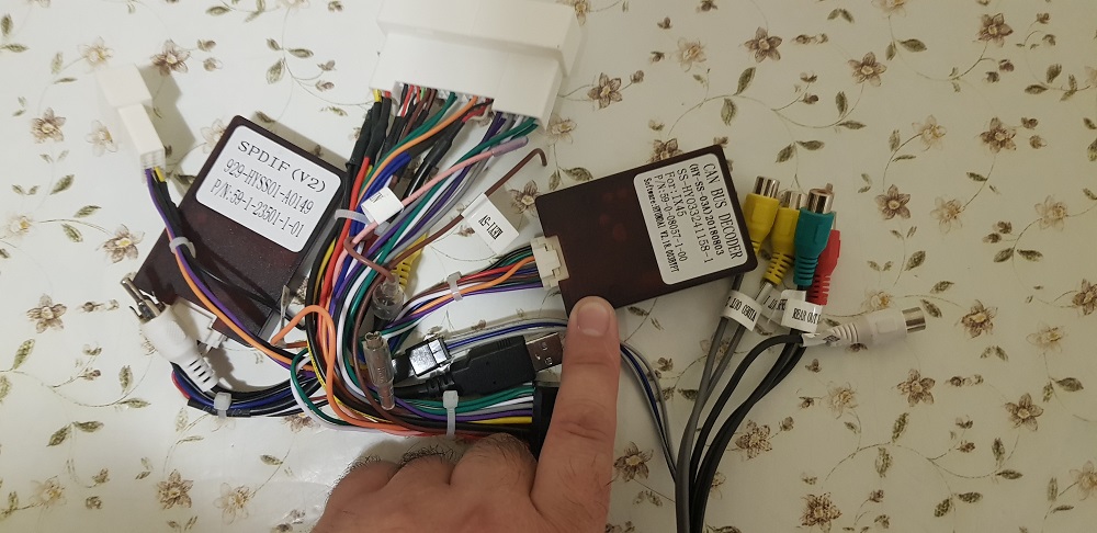

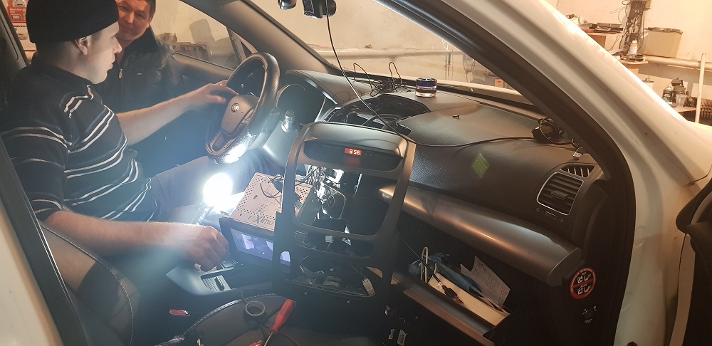

Сообщение Tengri7 » 26 дек 2018, 12:16
Добрый день. слоты вот. на лицевой 2 micrо SD. и в бардачке 2 USB. сам использую micros SD с музыкой и видео
Ставил мне автоэлектрик. у него раньше был свой соренто. он за 3 минуты все подключил. там все стандартно. микрофон из коробки не подключал. лежит в коробке. он посоветовал. штатный микр проверили при установке. все пашет.
Вот фото с проводами. сабуфер штатный тоже подключен.
