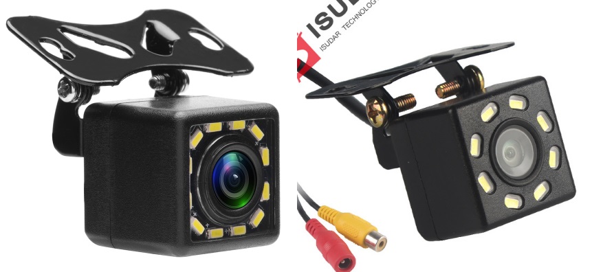

Родная камера проработала 5 лет и 60 т.км. в условиях Питера. Потом вся корродировала. Купил на али из не дорогих, что было в тот момент в продаже. Эту. Хотел без диодов, но не нашел в тот момент. Качество гораздо лучше штатной. Даже на родной голове. Когда поменял ГУ на другое, то картинка стала еще лучше. Единственный минус, если что-то летит (дождь, снег, пыль, мошкара) то сильно бликует в камере от светодиодов. С другой стороны, дополнительно подсвечивает ночью. Пользуюсь уже 2 года. Доволен.

AndyMatrix писал(а): Купил на али из не дорогих, что было в тот момент в продаже. Эту.
А какую именно? Там несколько моделей? И как подключали?

Arseni1 писал(а):А какую именно? Там несколько моделей? И как подключали?
Они одинаковые. Я брал самую первую. Квадратную. С диодами по кругу. Влезла в корпус от родной камеры. Чутка правда подрезать пришлось.
Подключал в родные провода от штатной камеры. Там и питало приходит с ГУ и видео сигнал уходит. Цвета проводов не помню точно. Тестером легко находим 12 вольт и землю. Оставшийся провод, это видео вход на голове. Можно питало взять с лампы заднего хода.

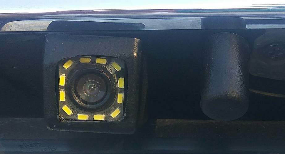

- BATMAN - писал(а):И сфоткай как ты закрепил камеру. Не хочу ставить вместо подсветки, так как будет две камеры штатная и не штатная.
У меня была штатная камера. Соответственно, был выступ на планке рядом с подсветкой номера. Вот прямо в него я и засунул новую камеру. Посмотри ссылку на драйв.
Вечером если не забуду, сфоткую как у меня.

Сообщение AndyMatrix » 16 авг 2018, 12:11
Вот мой вариант. Немного кривовато. Но переделывать, лень. Изначально, вообще хотел спилить этот выступ.
Китаей, внутри штатного выступа. Сверху все залил силиконовым герметиком.
