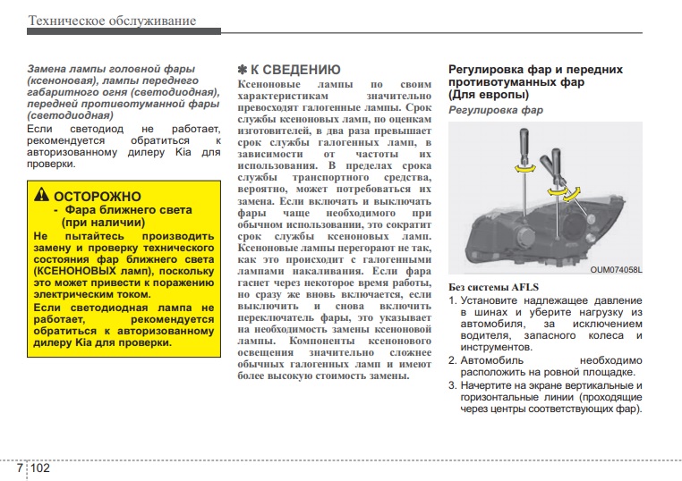

Доброго времени суток. Буквально несколько дней назад заметил, что основной пучок света бьёт низко. При езде в тёмное время получается как бы две границы световых пучков, один яркий близко к машине, а второй размытый чуть дальше. Раньше такого не отмечал. Почитал про регулировку на предыдущих моделях. Как это можно применить к UMу?Регулировочных болтов не нашел. При включении и выключение фар ксенон не "прыгает", а сразу становится в определенное положение.
Подскажите как у вас или есть признаки поломки.

Axelerat писал(а):Регулировочных болтов не нашел.
А если открыть мануал на разделе 7-102?

Спасибо добрый человек, я в ремонте, а мануал хрен знает где. Но вопрос ещё так ли у всех или у меня какие-то неполадки?
