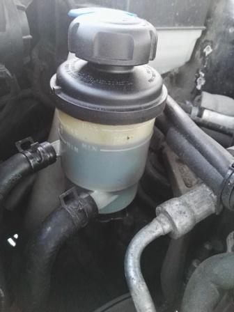

Accent-58 писал(а):оказывается ГУР свистел (дребезжал) из-за низкого уровня масла. Советую проверить.
Поменял жидкость ГУР, ничего не поменялось, так и дребезжит особенно на холодный двигатель...
Accent-58 писал(а):дело не в самой жидкости, а ее уровне, налей по верхней метке
...Михалыч! писал(а):kanaris_old
чтоб решить эту проблему с клацанием-надо менять натяжители,цепи и тд (звук то при заводке и после ночи)...
Accent-58 писал(а):нет, если налито посередине или ближе к минимуму, то может такое быть. Лучше налить прям по верхней метке.
- BATMAN - писал(а):вот как налито в бачке ... надо долить до верхней метки?
