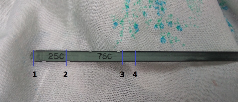

Прошу помочь разобраться.
Всё по пунктам.
4. Уровень после ночной стоянки. Температура на улице +10. Двигатель заглушен.
3. Уровень на прогретом двигателе после поездки около 15-20 км. Час-полтора. Двигатель заведён.
2. Уровень на прогретом двигателе после поездки около 8 км. 20 мин. пути. Двигатель заведён.
1. Уровень на заведённом двигателе через 10 мин. после утреннего запуска.
Толчки есть :(

Re: Замена масла в АКПП (SORENTO классика)
Сообщение Nikolay0812 » 23 май 2018, 21:55
morbid
Нормальный у тебя уровень.Если очень хочется,то можно грамм 150-200 откачать.А можно и не заморачиваться :D
Сообщение morbid » 23 май 2018, 23:22
Nikolay0812 писал(а):можно грамм 150-200 откачать
Тогда щуп вообще будет сухой при соблюдении п.1 :D
Там 2-3 мм. всего цепляет при работе минут 10, пока одеваюсь и до машины иду :)
