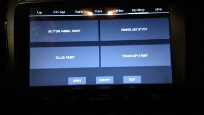

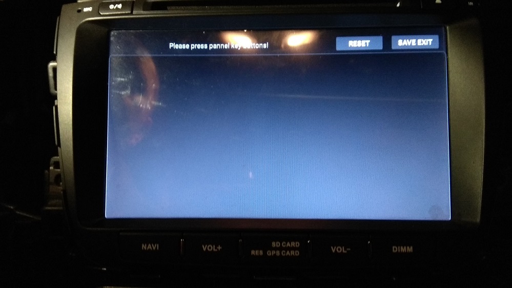

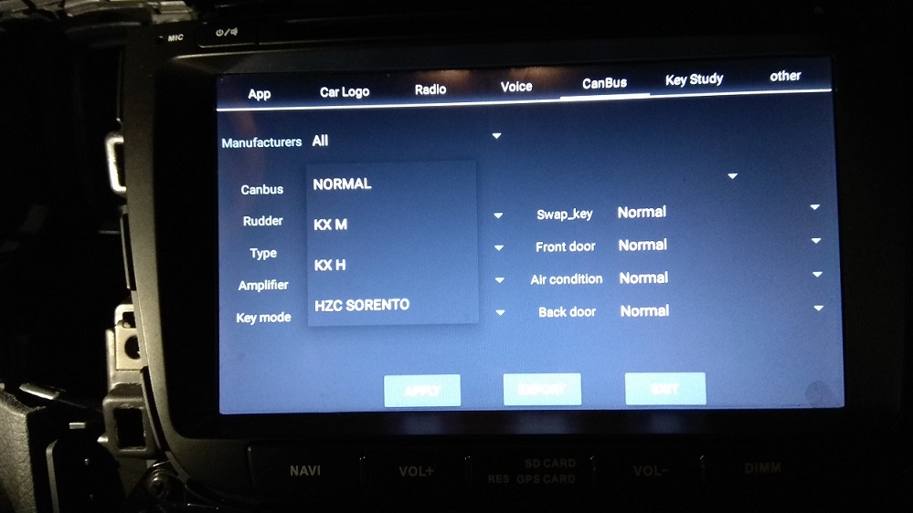

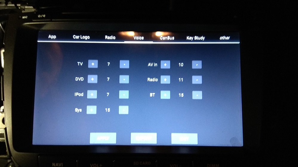

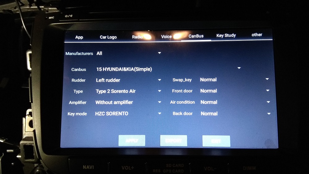

Прошло уже много времени, но моя история еще не закончилась =)
Напомню -заказал магнитолу-пришла, но после установки перестал отзываться тач скрин.
Магнитола была отправлена обратно Китайцу. Китаец выслал замену бесплатно.Пришла замена. Замена отличается от первой посылки, на задней панели чуток по другому разъемы скомпанованы и в систем инфо другие версии.
Магнитолу поставили, тачскрин работает, все казалось бы ок... Но!
Но не работает кнопка ON/Off на магнитоле! Ух, как я ругался....

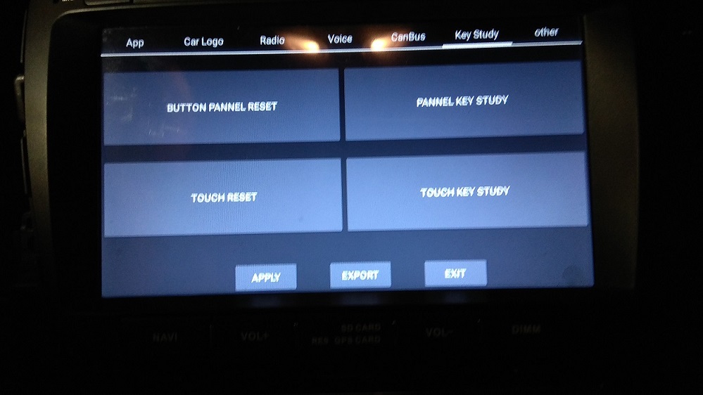

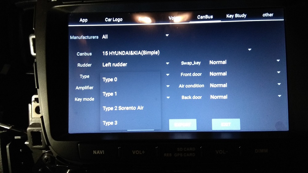

Проверил остальное, Проблема с кнопками руля - не работают. Кнопки подключены по-аналогу, т.е не CanBus. Провода остались от первой посылки -китаец сказал что провода теже. Пробовал обучить кнопки руля в спец режиме- но не видит и все. Все это время переписывался с китайцем. Заходил в режим заводских настроек-там отключал режим КанБас. Все равно не видит кнопки.

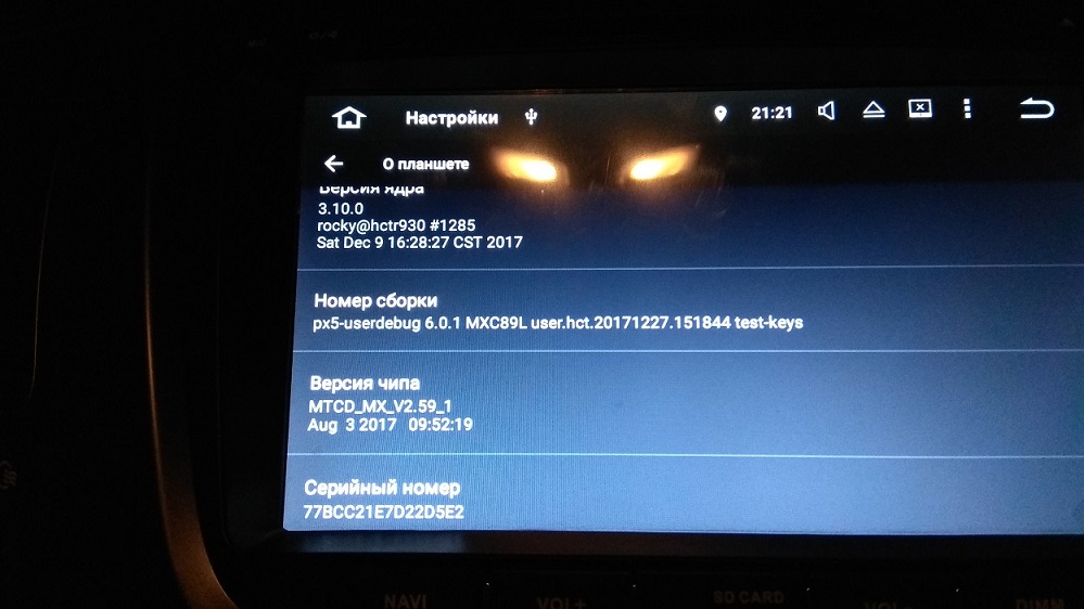

Произвел обновление MCU и ПО - обновилось, но проблему не решило.
Проверяли тестером сигналы на колодке - сигнал при нажатии кнопки на руле, перед магнитолой меняется -все ок. Но магнитола не видит и все.
Пришлось вытаскивать провода и подключать те что приехали с новой посылкой, к ним же шел 1 модуль КанБас.
После этого кнопки на руле заработали, но настроить их нельзя. Также в зависимости от параметров которые выставлены в режиме заводских настроек, какието кнопки работали, а какие то нет.
Наконец нашел режим где работают все кнопки руля. Однако кнопка голосового асистента работает не правильно -при нажатии срабатывает как кнопка "назад".
Китаец пишет что в новой магнитоле работать кнопки руля будут только при КанБас. Также пишет что голосовой асистент и не будет работать.
Микрофон пришлось подключить китайский-т.к в колодке к магнитоле пинов нет. Кнопка вкл/выкл не работает-выключается когда глушу движок.
Сейчас Китаец выслал какую-то плату на замену, чтобы заработала кнопка On/OFF.
Прошу помощи!
1)Почему могут не работать кнопки в режиме без канбас?
2)Как правильно подключить штатный микрофон? Смотрел разные статьи, но нормального с конкретными понятными картинками не видел.
3)Почему может не работать кнопка ВЫКЛ. (в прочем не сильно критично-нашел программу для этого, выключать буду через нее)

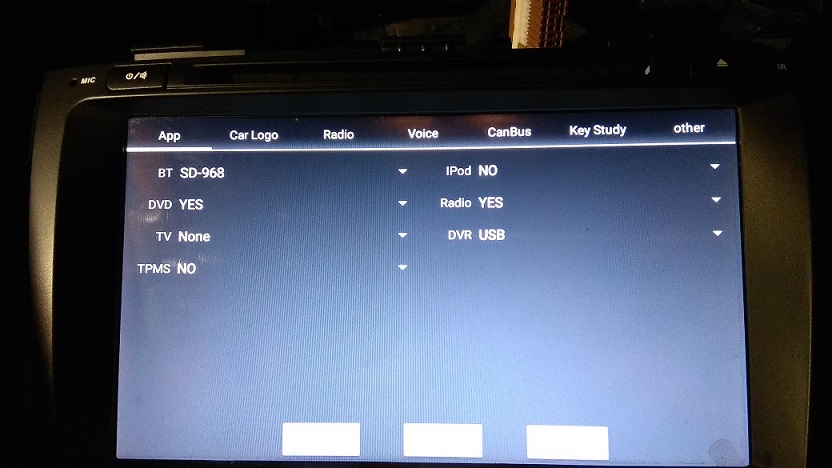

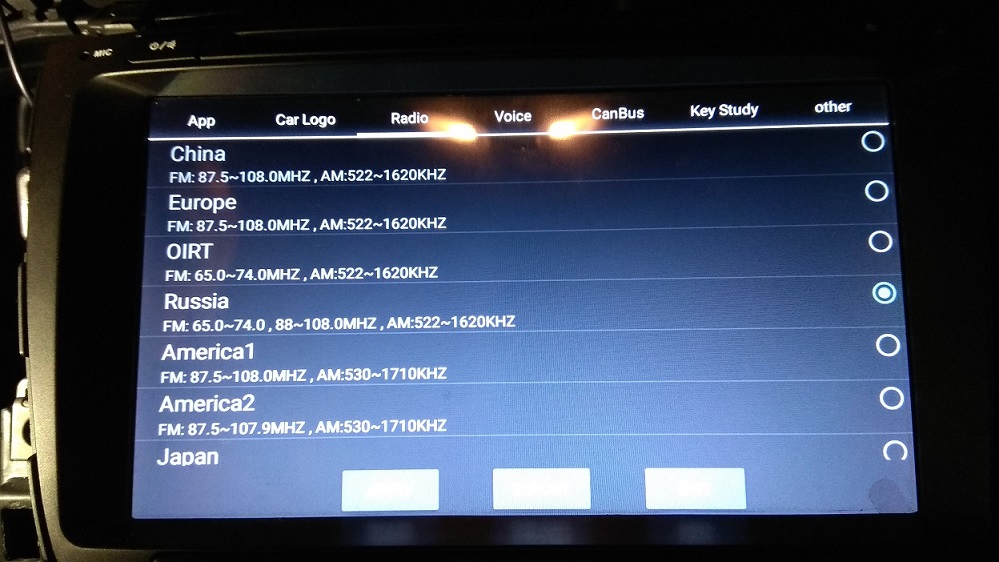

4) Какие лучше поставить параметры в сервисном режиме?
5)Можно ли перенастроить кнопку голосового асистента?

Re: ГУ на штатное место Kia Sorento XM F/L
Сообщение Jegin » 06 фев 2018, 00:07
abrams писал(а):
Jegin писал(а):Проблема с кнопками руля
а в проводке провод соединил. Такая же фигня была,оказывается нужно два провода между собой соединить и тогда кнопки заработают[/quote
А подробнее можно?
В первой китайской магнитоле кнопки работали без канбаса. В новой со старыми проводами - нет.
Поменял провода на новые. С канбас кнопки работают, но изменить их функции нельзя. Без канбас на новом комплекте не видит кнопок. Висячих проводов с маркировкой рулевого управления нет. Все в фишках.
Что перемыкать?
Jegin
Сообщения: 22
Зарегистрирован: 07 авг 2017, 09:37
Откуда: Калининград
Сообщение abrams » 07 фев 2018, 19:15
Jegin писал(а):Что перемыкать
у меня нужно были 2провода соединить между собой,концы в силиконовых кембриках,так же на концах цилиндические клеммы.по цвету не помню.точно не помню,но кажется еще нужно заходить в заводские настройки и там что то менять.но честно не помню,почти год назад было

Сообщение Jegin » 09 фев 2018, 16:31
abrams писал(а): ссылке на фотке видно коричневый провод
Ок, спасибо, посмотрю еще раз. Просто странно, т.к провода не менял при первом подключении новой магнитолы - по идее должно было заработать.
А кнопка голосового ассистента как отрабатывает?
И есть информация, какие параметры лучше выставить в Сервис меню?
