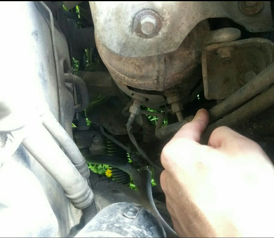

Подскажите - как по VIN проверить наличие СФ? Ссылки ранее опубликованные - не срабатывают. XM/FL 2.2 дизель, автомат, 20го года. По СТС - пятый класс, но сделан в РФ. Пока дефицита не было - не парился, ездил к дилеру, ТОТАЛь заливали, крайний раз - ШЕЛЛ. Сейчас он мне предлагает ЛУКОЙЛ заливать, а я не хочу. Начал изучать тему по маслам, и спотыкнулся на этом сажевом - есть он всё же или нет у меня...

самый простой способ посмотреть есть датчик перепада давления или нет, от него идут трубки в каталик, до каталика и после.

Сообщение serjio23 » 26 окт 2022, 14:03
Вот про эти трубки он говорит.
