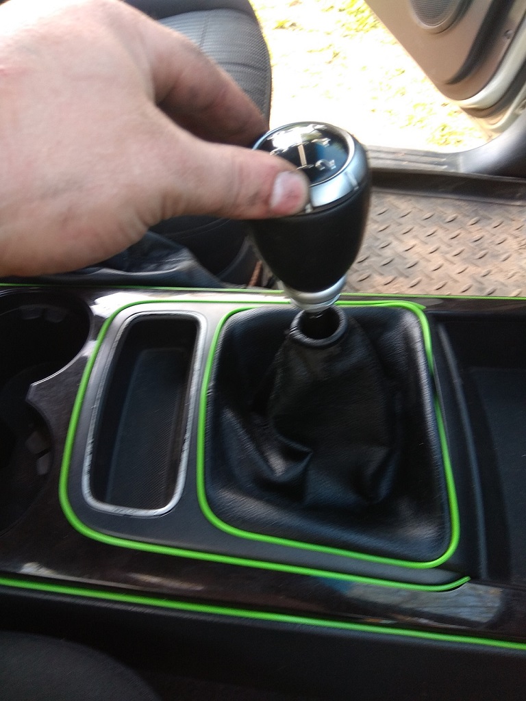

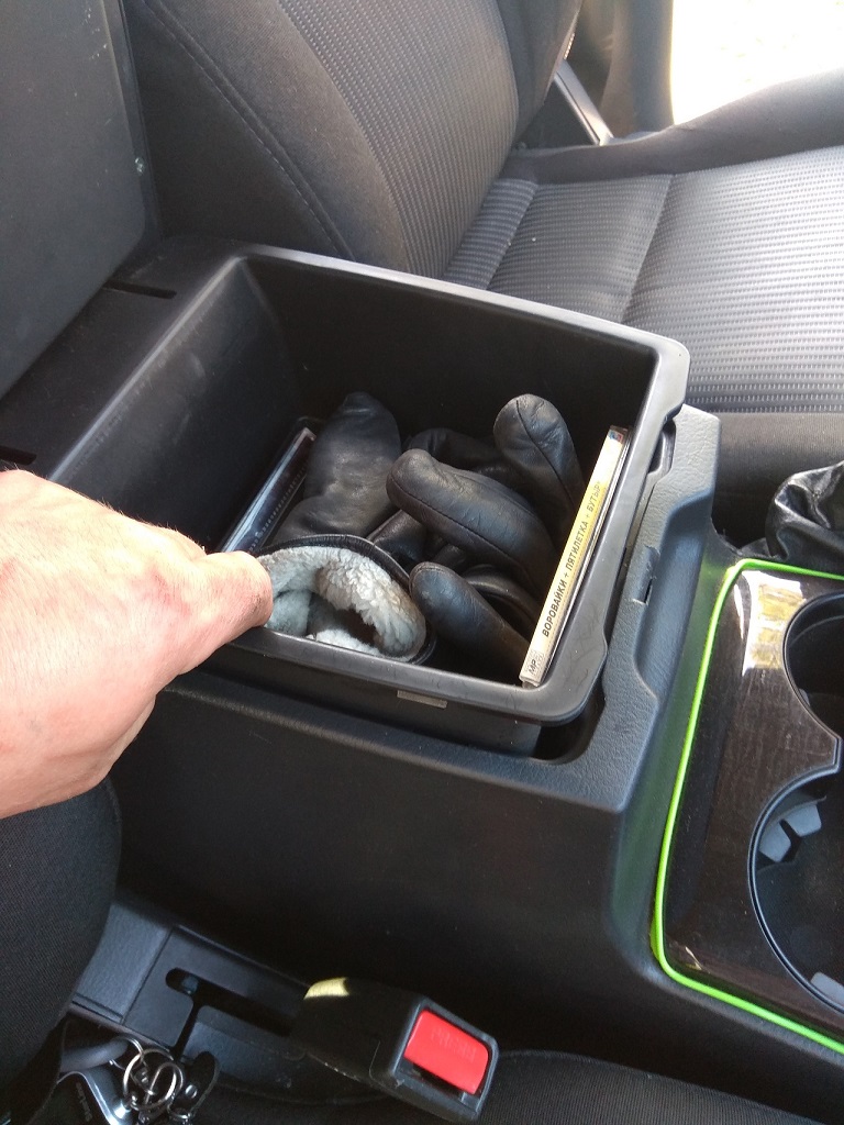

снял рукоятку

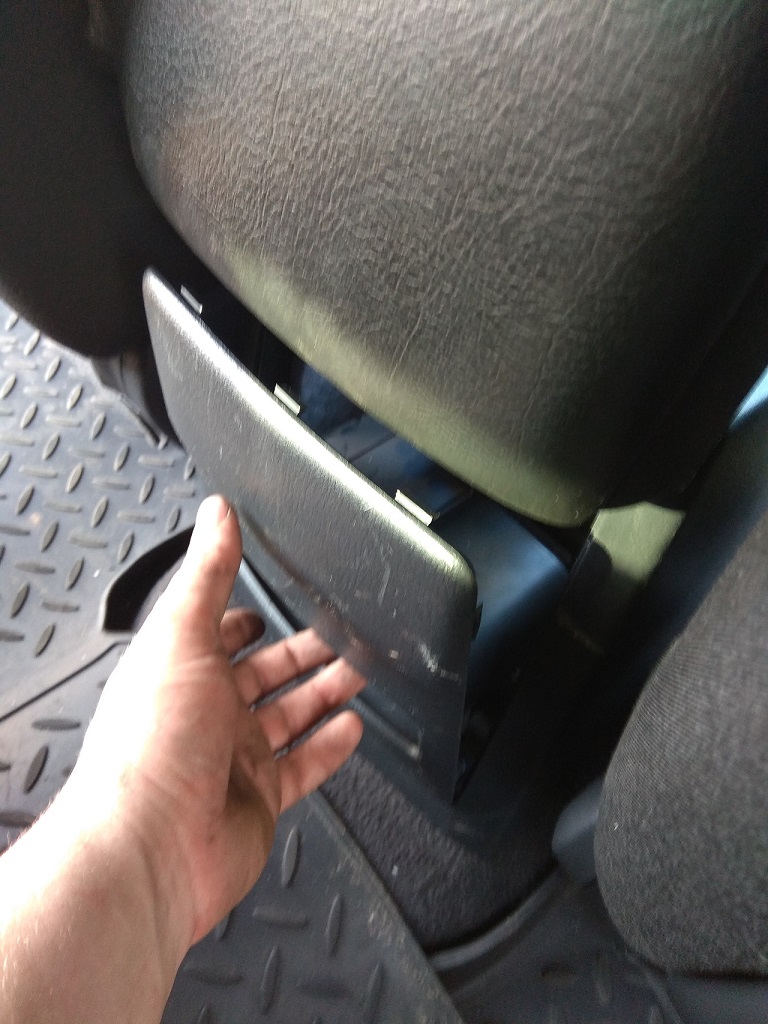

вынул ящик из подлокотника

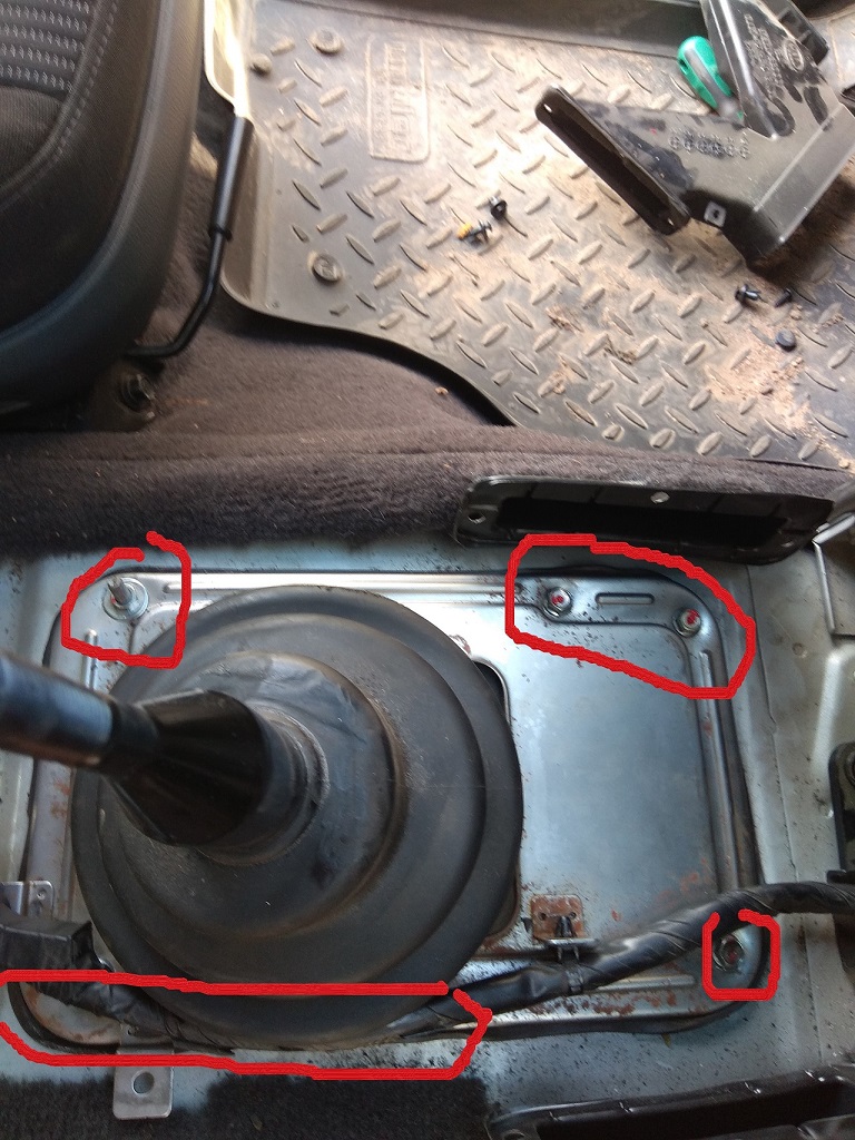

отщелкиваем заднюю стенку подлокотника

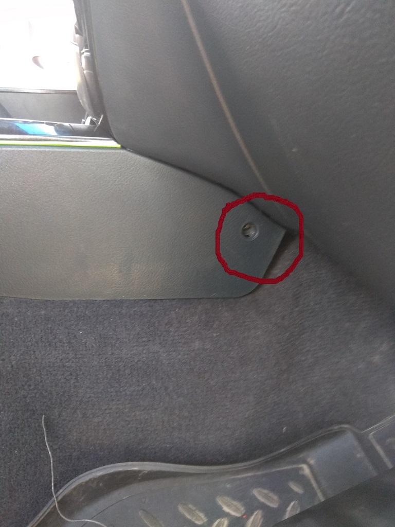

и задних 2 самореза
в ногах пассажира и у водителя по одному

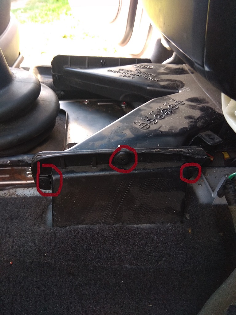

откручиваем и вынимаем пистоны из воздуховода.Снимаем

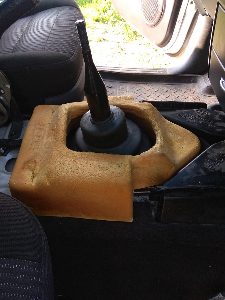

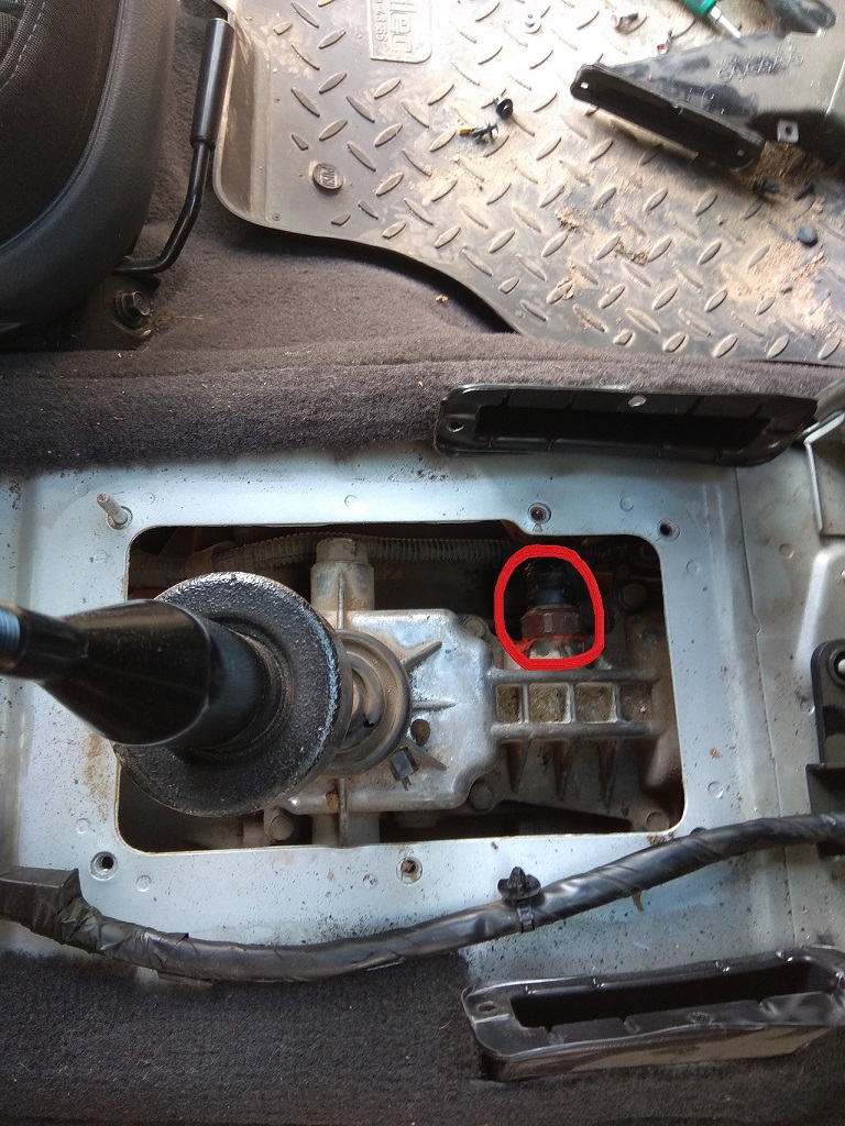

откручиваем 6 болтов на 10
вот и датчик.У меня был обломон провод.
Он включен в систему управления двигателя.

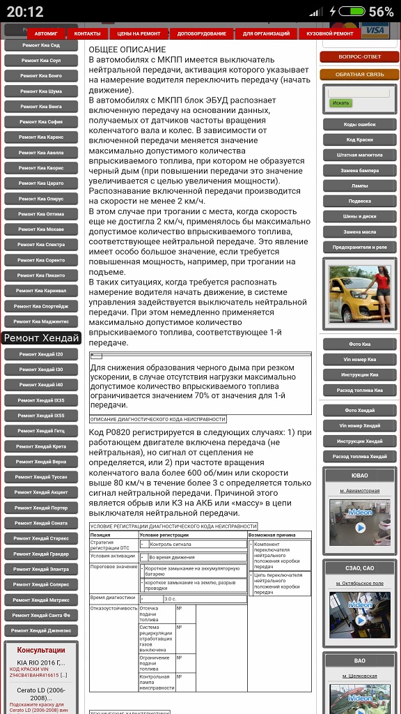

вот описание ошибки
