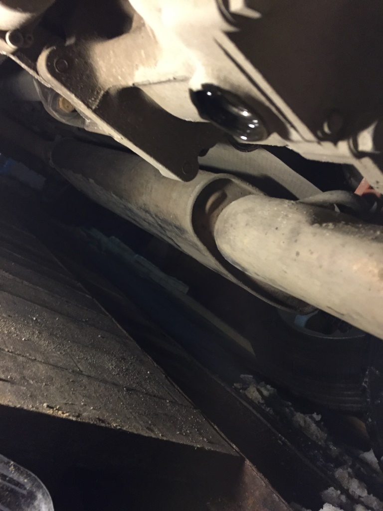

Всем привет.прошел последнее 5 ТО у дилера и т.к гарантия закончилась для успокоения души решил поменять масло в : раздатке.заднем редукторе и МКПП.
В редуктор и раздатку залил синтетику 75W90 GL-5 LIQUI MOLY каталожный номер :1950. брал 2 литра чтобы промыть и редуктор и раздатку. в редуктор влезло 500мл раздатку 600мл (в заднем редукторе при сливе масло было более менее.а в раздатке черное и мутное)далее заменил масло в МКПП слилась коричневая жижа(так что если кто-то сомневается мое мнение масло в мкпп нужно менять).залил полусинтетику масло HYUNDAI MTF SAE 75W-85W GL-4
Каталожный номер :04300-00110 брал 3 литра тоже что бы промыть мкпп.влил 2 литра
Мой пробег 45080 :D
Масло для МКПП
