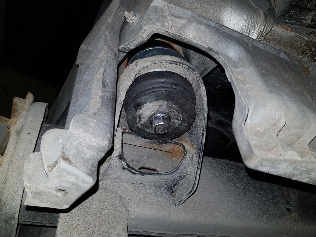

Vl@dK писал(а):
Не очень понятен смысл именно бодика, если такая высота легко достигается лифтом подвески.
Veit писал(а):Как я понял это дополнительно к лифту подвески дабы поставить колеса больше.
А при таком боди-лифте возможно в эти 25 мм поставить силовые пороги без уменьшения просвета?
DE EVIL писал(а):Как еще увеличить высоту без бодика я не знаю)))
][user]Vl@dK[/user] писал(а):Назад пружины от дизельной восьмидесятки,
[user]Vl@dK[/user] писал(а):вперед пружины от стодвадцатого и проставка 25-30мм.
DE EVIL писал(а):Будет выше 58 см?
DE EVIL писал(а):но ставить я их не стал, т.к. передок и так на грани работает (шрусы, рулевая рейка...)
Это не пружины, это большие тапки.DE EVIL писал(а):Через год подвеска просела. Стало: Зад 55,Перед 50
Насчет передка на 54 см без проставки над верхней опорой - если кто-то хочет, ради бога. Под Вашу ответственность за сохранность амортов, шрусов и шаровых. Только вопрос - а зачем нужен лишний гемор за свои бабки ? Поставил проставки - и получил такой же результат, и безо всякого головняка с ходовкой и передними амортами.[user]Vl@dK[/user] писал(а):Передок нормально переваривает лифт до 54см ,
Vladsprings писал(а):если кто-то хочет, ради бога.
Vladsprings писал(а):Под Вашу ответственность
Vladsprings писал(а):зачем нужен лишний гемор
Vladsprings писал(а):Поставил проставки
[user]Vl@dK[/user] писал(а):украл ходы подвески
Vladsprings писал(а):Проставка между кузовом и верхней чашкой не меняет ход подвески
Vl@dK писал(а):Vladsprings писал(а):Проставка между кузовом и верхней чашкой не меняет ход подвески
Стойка с проставкой ворует ходы по сравнению со стойкой с удлиненным амортизатором.
если поставить более длинные аморты и пружины - только зажмешь ее и все, потом словишь диагоналку на ровном месте и встанешь
