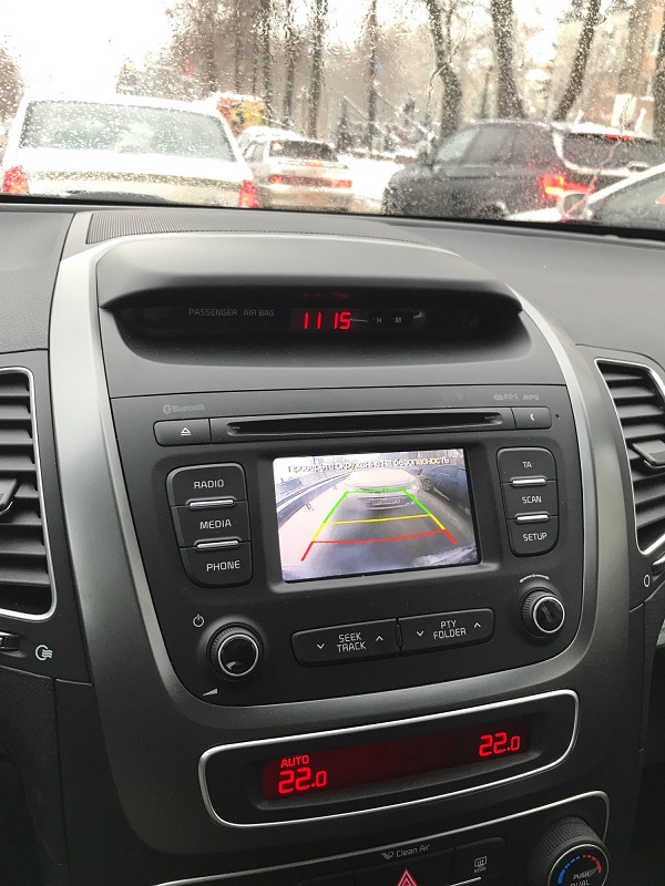

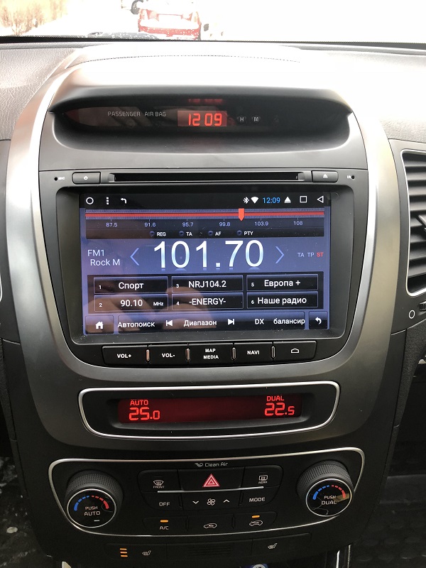

В общем, пришла мне данная камера. Заказывал с переходником для штатной камеры. Устанавливал у дилера, так как машина новая. Цена вопроса 5500.

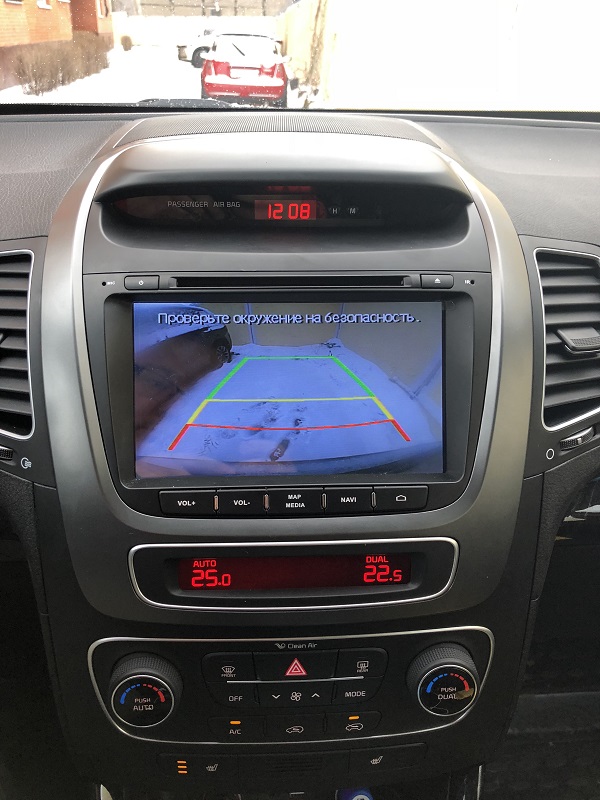

Все нормально, кнопки работают, интернет подключается, приложения ставятся. Проблема одна это штатная камера, она нак и не завелась. При включении задней передачи ничего не происходит.
Заботливый китаец прислал мне следующее:
Please connect the three wires pin 3, pin8 and pin 12 on the canbus connector together like this, then check whether your car can show the reverse image.
Just check the pin placement, the wire color is random.
Я ему пишу, нафига все это? Они отвечают:
To make your car rear camera can get power supply, so that it can show the reverse image when your car is reversing.
Please just connect as we said.
Or you can only connect the pin 8 and pin 12 wire together first, then check whether your car rear camera can work.
If it still not work, then connect the three wires together as in the picture
Вопрос к знатокам: Он мне предлагает взять, зачистить и соединить данные провода? Имеет ли это смысл? У кого есть опыт подключения штатных камер? Может кто занимается подключением похожих девайсов и подсобит за деньгу?

Сегодня камера заработала, по совету доброго китайца, соединили провода 8 и 12. Может кому пригодится в будущем.

В общем на данный момент магнитола работает отлично. Пробки с телефона грузит, кнопки на руле работают, камера работает, приложения ставятся.
Если есть вопросы по данной модели, задавайте.
