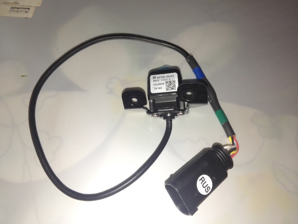

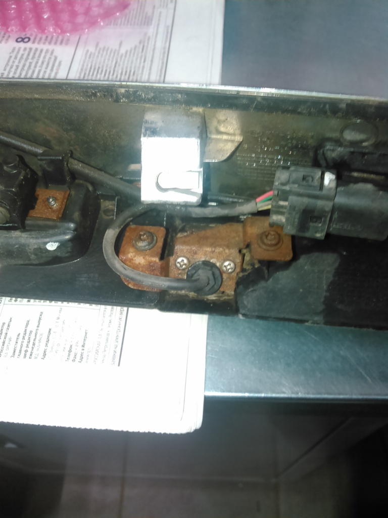

Лечиться заменой, как раз собираюсь свою менять.
Добавлено через 7 минут 10 секунд:
Сегодня пришла моя новая камера от Hyundai IX-35 95790 2S403FFF
в EXIST цена 9413 руб.
Большое спасибо за наводку AndySpb
По виду вроде как наша, только нужно переставить крепежный кронштейн от старой.
На днях поменяю, отпишусь что получилось.
Сегодня поменял камеру. Все оказалось очень просто.
Поменять кронштейн со старой на новую, и можно собирать обратно.
В итоге на экране появились линии разметки.
Замена камеры у ОД стоит 1900 руб.

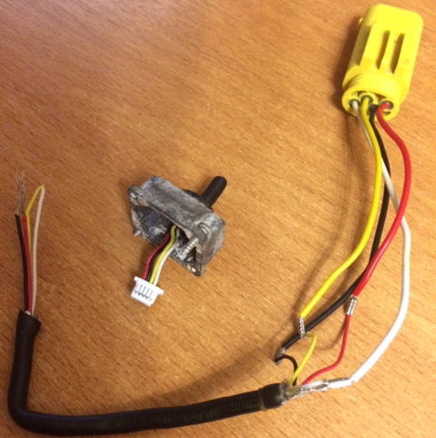

Купил на "али" камеру, на конце 2 тюльпана. Красный и желтый. Хочу к родной фишке приделать тюльпаны чтобы подсоединить к камере. Красный - это питание на него я так понимаю черный провод на корпус, красный провод в центр на штырь. А вот как подсоединяться к желтому тюльпану? Остались желтый и белый провод, какой из них куда?
подскажите мне ))
sboss
Сообщения: 66
Зарегистрирован: 18 мар 2013, 20:58
Доп. информация: кореец
Re: Штатная камера заднего вида
Сообщение Вован74 » 26 янв 2018, 21:10
Желтый - Video OUT - на центральный контакт тюльпана камеры.
Белый - Video GND - оплетка видео кабеля камеры (земля).
Красный - Power - на центральный контакт разъема питания камеры.
Черный - GND - земля камеры.
Китайскую в отличии от штатной надо запитывать от 12В, поэтому штатную схему питания надо менять.

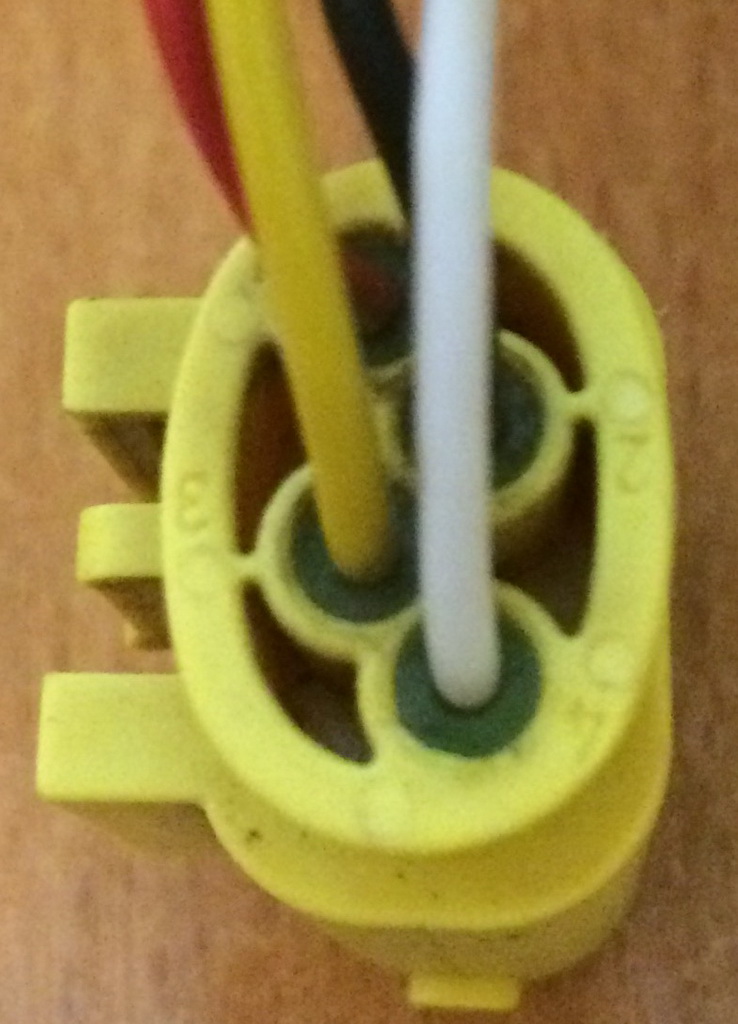

Сообщение sboss » 27 янв 2018, 17:41
Вован74 писал(а):
Вложение Камера.jpg больше недоступно
Видимо на Sorento XM F/L схема подключения другая. на моем разъеме не совпадают цвета проводов с номерами в разъеме как на схеме
Добавлено через 8 минут 21 секунду:
и для чего к белому проводу прикреплен экран самого провода непонятно, ведь на разъеме внутри камеры экрана уже нет ))
sboss
Сообщения: 66
Сообщение Вован74 » 27 янв 2018, 18:02
Та схема, что я дал, это от XM (не FL). Похоже на самом разъеме цыфры стоят не так, а по цветам и по распиновки с картинки все сходиться как я писал.
