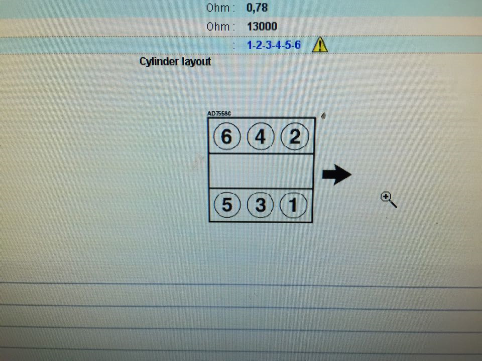

Подожди, 4 цилиндр не на левой голове. К тому же ты поменял форсунки с левой стороны на правую, почему привязался к 4 цилиндру?

Сообщение СанСергеич » 20 окт 2017, 10:42
netoka писал(а):Подожди, 4 цилиндр не на левой голове. К тому же ты поменял форсунки с левой стороны на правую, почему привязался к 4 цилиндру?
А на какой же?
А привязался, потому, что пропуски как были в нём (не точно в четвёртом, см. выше, но точно в левой голове), так и остались, несмотря на тасование форсунок и все танцы с бубном...
