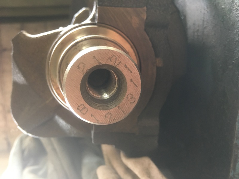

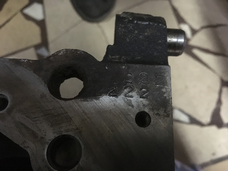

Сообщение Modern » 24 май 2018, 10:40
Разобрали мотор. Нужно определиться с вкладышами, не могу найти таблицу и алгоритм подбора.
Фото блока и колена .

Мотор собирают. Общая информация. Подобрать вкладыши по таблице нет возможности. Шатуны без маркировки. Оригинальная документация говорит что подбор только через замеры.

После разбора. Лопнуло второе компрессионное кольцо 4 цилиндра, задиры. Колено целое, поршни целые. Поставили работы загильзовать 4 цилиндр и хоном пройти остальные. Зазоры после разбора цилиндр-поршень 0,2. Подобрать вкладыши по таблице именно на G4JS который ставился на Sorento возможности нет. Только через замеры, но это ад. Пошли простым путём взяли средний размер для шатунных и коренных. 2 и 3.
