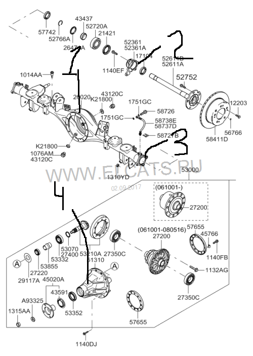

Спасибо за ответ.Хочется уточнить правильно ли я понял.
1 и 4. Чулок и редуктор с терекана
между 2 и 3 проставка

Сообщение andrew13 » 03 сен 2017, 13:59
Нет. Проставки рядом со ступицами. Ступицы все равно у тараканы и соренты разные и их переставлять. Естественно сохранил родные.
Технология выглядит примерно так:
- вынимаем таракановские полуоси
- вставляем сорентовские
- на вставленные полуоси надеваем проставку и ее к чулку.
Нарушить соосность при таком подходе значительно сложнее чем при любом ином.
Шишка сзади не по середине из-за бака, поэтому проставки разные.
Спереди привода составные. Единственное нестандартное. Еще и для того чтобы если все таки захочу больших колес - не насиловать машину бодилифтом. Ходы подвески даже сейчас больше стока.
на мокрое не надо обращать внимание, пока искал как поставить машину чтобы было снизу видно - залез в болотину
