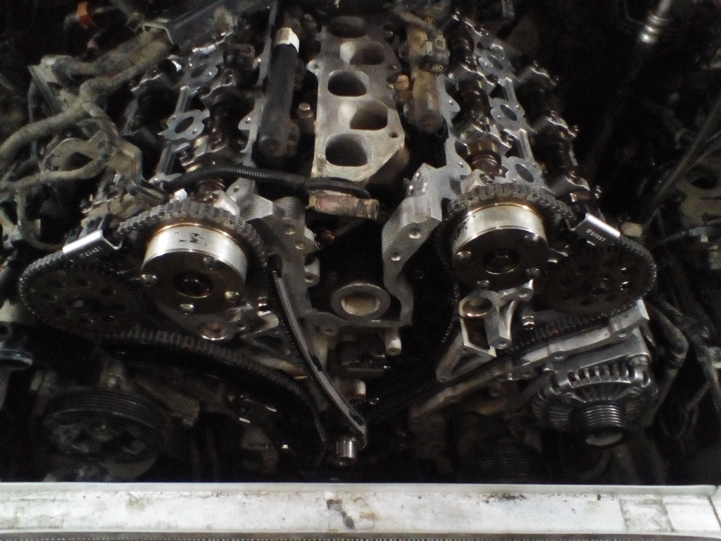

Сообщение Бэтмэн Жив » 26 авг 2017, 08:34
Roman-86 писал(а):Х.з. но Бетмен уже телефон выбирает. Видать сэкономил на ремонте
я просто в отпуске, в общем история такая:
после первой сборки срезало на левом (по ходу) РВ шпонку, разобрал вытокорил шпонку, заменил все по меткам проверил, собрал. после часа работы и поездки по деревни заглушил, на утро завел ехать на работу, проехал км 2 и опять такая же фигня, разобрав, увидел что шпонку оборвало на правом РВ, опять через токаря сделал шпонку, установил все по меткам, при тестовой прокрутки увидел что 2 стакана клапанов не достает до РВ (т.е. загнуты), до начала отпуска оставалось 3 дня и поэтому я заказал все сопутствующие зап части и отогнал машину на СТО, но к частнику, посмотрев выяснилось что не только 2 выпускных, но 2 впускных тоже, вот сейчачс на стадии сборки машины.

Re: Замена цепей на 3,3
Сообщение Бэтмэн Жив » 04 сен 2017, 19:54
закончилась моя эпопея с заменами цепей и прочей лабуды.
все проблемы после у меня были из-за того что крышки распредвала (которые непосредственно прижимают РВ) перепутал, из-за этого обрывало шпонку. сегодня катался радовался, но еще не пил, а то как в прошлые разы вылезет что-нить :crazy: недельку покатаюсь там нажрусь как ..(не могу придумать даже как :D )
