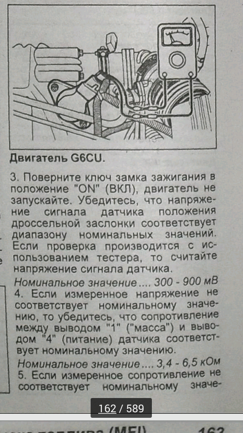

Вот накопал в "камасутре" на двиг. G6CU (3.5 л.) следующую информацию по данной теме:
Проверка и регулировка датчика положения дроссельной заслонки.
Примечание: перед началом проверки датчика положения дроссельной заслонки отрегулируйте базовую частоту вращения холостого хода.(см. далее по тексту).
1. отсоединить разъем датчика и подсоединит вольтметр между выводами "1" ("масса") и "4" (сигнал) датчика. (Номера контактов указанны на корпусе штекера разъема данного датчика, там их всего четыре, причем 1 и 4 - это крайние контакты).
2. повернуть ключ замка зажигания в положение "ON" (Вкл), двигатель не запускать!
3. считать напряжение сигнала датчика: номинальное значение.....300-900 мВ.
4. если измеренное напряжение не соответствует номинальному, то убедится что сопротивление!!!! между выводом "1" и "4" соответствует номинальному значению. Номинальное значение ...... 3,4 - 6,5 кОм! (не соответствует, датчик под замену. код детали: 35102-39000QQK)
5. если измеренное сопротивление не соответствует номинальному значению, то выполнить регулировку датчика.
а) ослабить винты крепления датчика (их два под крестовую отвертку, лучше взять отвертку с короткой ручкой так удобнее!)
б) поворачивая корпус датчика, отрегулировать его положение таким образом, чтобы выходное напряжение датчика соответствовало номинальному значению! (300-900 мВ!!!!)
примечание: при вращении датчика по часовой стрелке! выходное напряжение датчика будет расти.
после замены датчика надежно затянуть винты его крепления. (момент затяжки: 0,15-0,25 кс/м)

Поведаю сегодняшние события! Сегодня ездил в Тамбовскую обл. По дороге произошло следующее: проехав около 400 км ( расход составил 11л/100км при скорости 100-110) на панели все время горел check, но затем пропала тяга абсолютно!!! Машина перестала ехать вообще! Т.е до 80 км/ч, разогнаться было уже проблемой, это нужно было нажать педаль сильно, чтоб АКПП переключилась в пониженную, и тогда с натягом и ревом мотора кое как набирал спорость ( к сожалению считать ошибки не было возможности) пока остановился, скинул клему, стёрлись ошибки, машина бодро поехала, и АКПП стала чётно реагировать на педаль и тяга появилась если плавно нажимать на газ! И так продолжалось около 60 км , затем снова выскочили ошибки ( уже считав 301,303, 305, 300), опять пропуски по левой голове!!но тяга не пропала, лишь снова на оборота 2200 и скорости ок 80 км/ч, появилась вибрация, отпустив педаль и нажав снова, все становилось ОК!
Теперь касательно статей, 1 и 4 контакты это и есть опорное напряжение ( ошибка автора статьи) датчик это 1и 3 контакты, а выключатель 1 и 2! Завтра попробую подвести под 380 мВ, посмотрим что будет... на насос грешить не могу, он новый, и при проблемах с ним, тяга не почвлялась бы во всех режимах ( ну может если плавно жать, но откуда дикий подрыв с 4000 об?)
