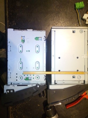

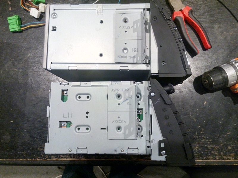

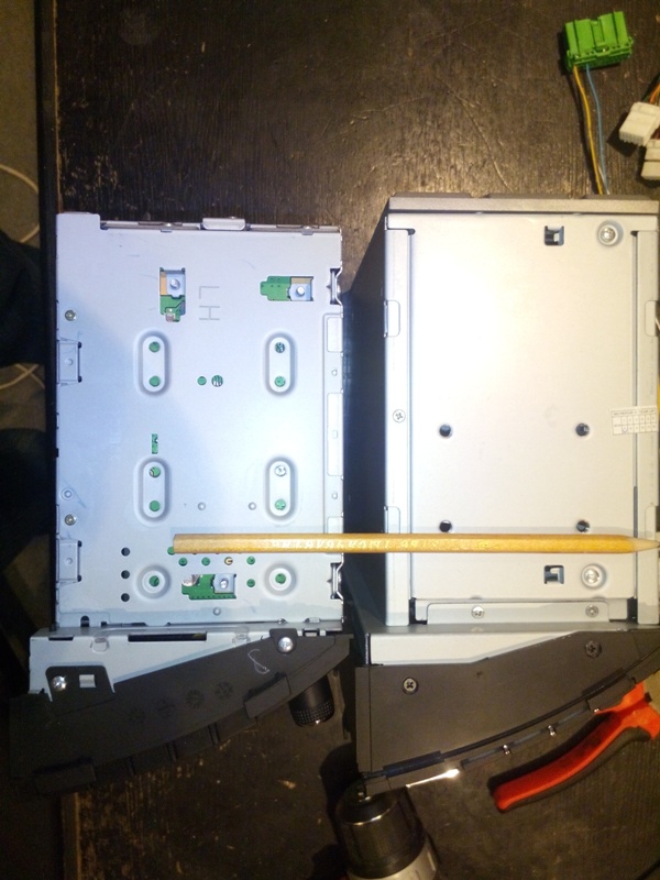

Первое, что удивило это отсутствие крепёжных углов для установки в штатное место, родные естественно не подошли. Это был первый колхоз который пришлось доделывать.
Как видно даже отверстия для крепления абсолютно не подходят.

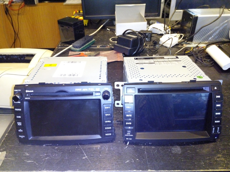

Родные уголки, внизу штатная магнитола, сверху китайский аналог.
Сверлить корпус не решился, какая никакая, а гарантия год. Переделал уголки, пересверлил отверстия.

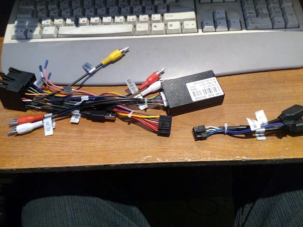

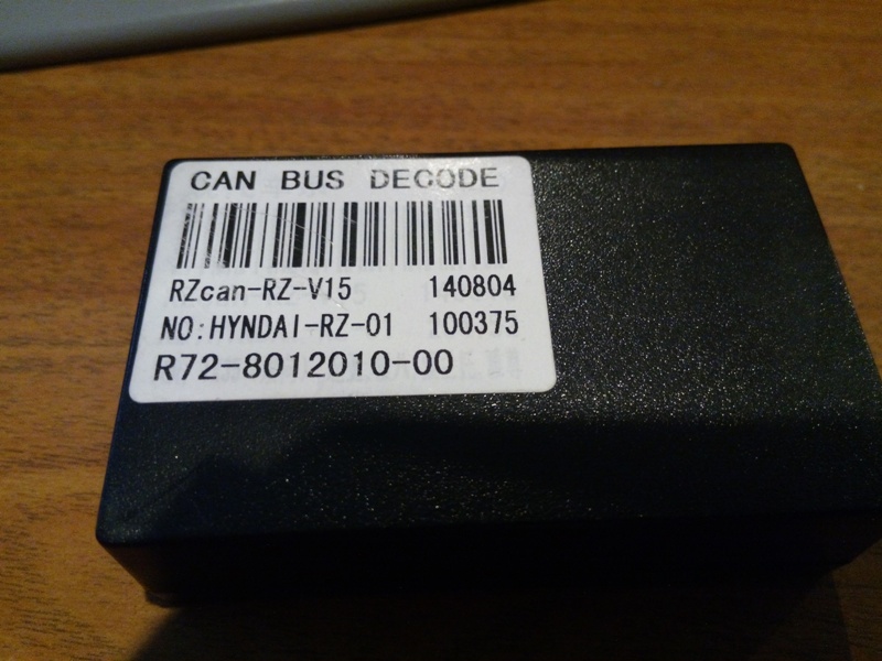

Итак. С Г.У. идёт так называемый Can адаптер, но это не Can адаптер это простой кодер на два канала.
Который умеет кодировать два канала из аналога в цифру. А у нас их пять. Те которые умеет регулировать Г.У. Короче говоря когда я попал в меню эквалайзера, то стало всё понятно. Регулируются только два канала перебросить с переда на зад и уж конечно отрегулировать саб, не удастся.
Дальше интересней. После выключения зажигания CAN адаптер больше не поднимался, зависал и звука не было. Лечилось только выключением питания. Решилось переключением с постоянного питания на отключаемого зажиганием.

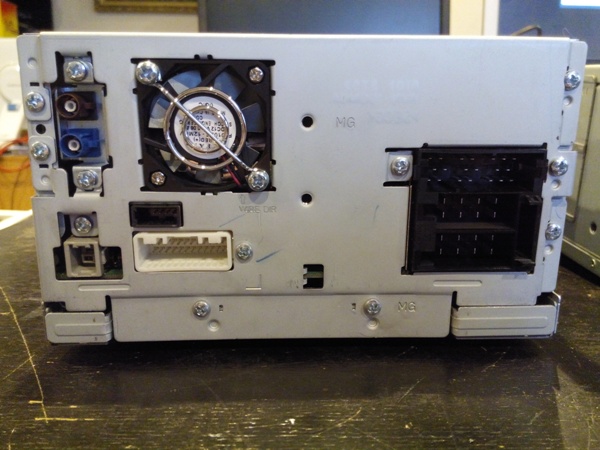

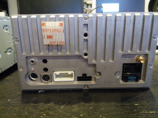

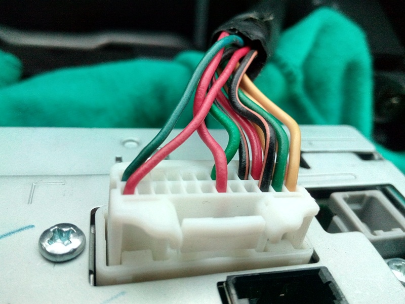

Разъём на который приходит CAN, SP/DIF,камера.
Вид штатного Г.У.
Штатное Г.У и Китаец.
Вид сзади.

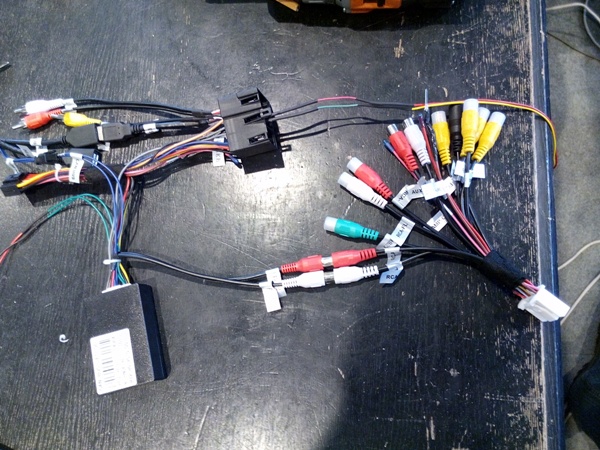

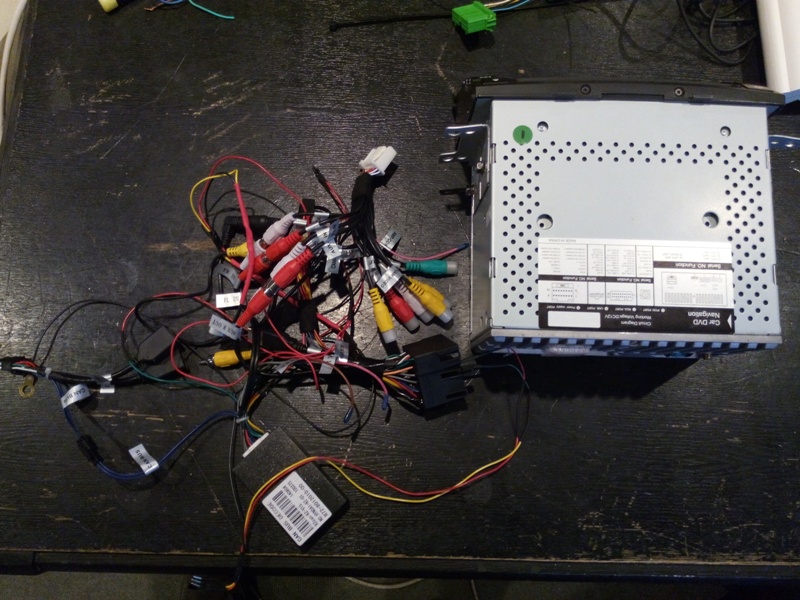

Г.У. и та куча проводов которая идёт с ним.

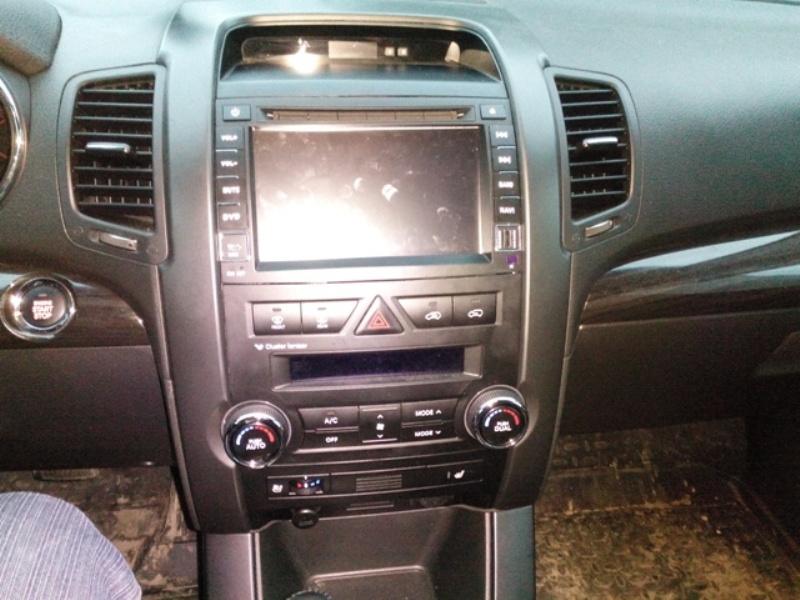

Установленный в авто.

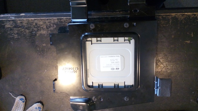

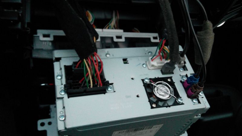

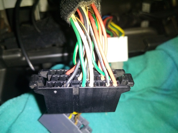

Добавлю немного фотографий которые сделал в процессе работ.
Комплект проводов для перехода от штатной проводки до магнитолы.
Китаец
Штатная магнитола, вид сзади.

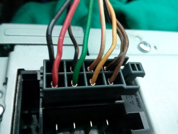

Проводка

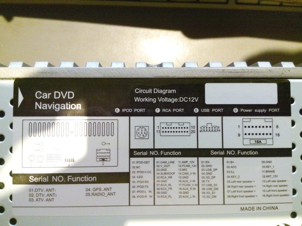

Схема подключения
Разъём питания, микрофон, габариты, скорость

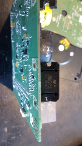

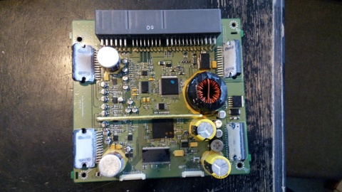

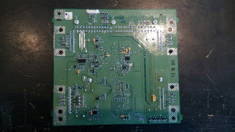

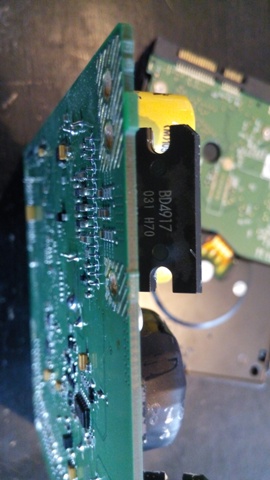

Приветствую всех. Пришло время модифицировать всё, что было сделано зимой. Выкинуть наконец это дурацкое цифровое устройство, которое кроме как глушить верхние частоты и периодически сглатывать звук ничего не умеет делать. Идея заключается в следующем, подключить головное устройство по линейным выходам к штатному усилителю, который находится под пассажирским сидением. Сложность заключается в том, что вход у усилителя цифровой (S-PDIF). Поэтому пришлось методом "научного тыка" найти место куда можно подключить линейные выходы. Разобрав усилитель и посмотрев спецификацию на установленные микросхемы, это оказалось не так трудно. Подпаяв, через конденсаторы развязки, экранированные провода в количестве 6 шт. через отдельный разъём, для удобства монтажа, проложив экранированный кабель вдоль существующей магистрали проводов, через тюльпаны подключил к головному устройству. И о, чудо. Оно заработало. Теперь я в полной мере могу регулировать всё, что позволяет эквалайзер Г.У. Даже уровень саба. В общем я доволен. Вкратце могу сказать, что усилитель работает с 6 каналами. Два канала перёд лев. прав., два зад, сабвуфер и средний динамик панели для навигации. Средний пришлось никуда не задействовать. Не попадает он под общую концепцию. Вообще внутри усилителей 8. Отдельные два для пищалок передних дверей, их входы мне пришлось подключить параллельно передним каналам. К головному устройству пришлось добавить микрофонный усилитель. Штатный микрофон не сказать, что он не ловил, но во время разговора приходилось просто орать. Микрофонный усилитель, установленный в разрыв между штатным в крыше и Г.У. ,решил эту проблему.
Добавлено через 16 минут 32 секунды:
Добавлю немного фото. Может кому будет интересно.
Добавлено через 6 минут 16 секунд:
Я заведомо не указываю точки подключения, дабы избежать дальнейших разговоров о том, что ты сказал, а оно сгорело. Все кто решит повторить мои действия должны отдавать себе полный отчёт в своих действиях и иметь определенный навык в обращении с приборами, тех. литературой и паяльником. Основная задача этого поста в том, что это можно сделать.
Модель микросхем
Модель микросхем
Вид платы сверху.
Сама плата. Вид снизу.

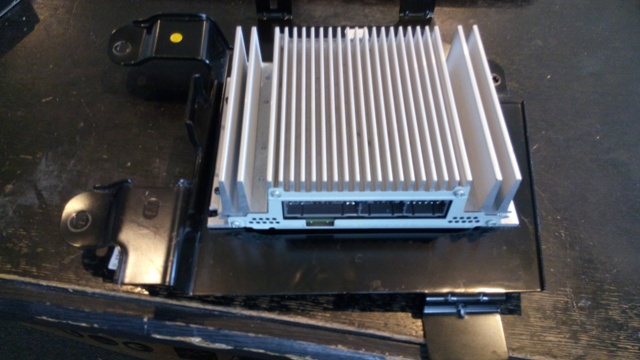

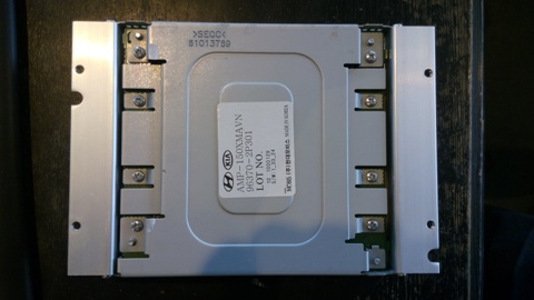

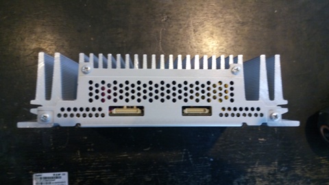

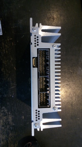

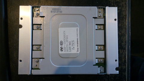

Модель штатно усанавливаемого в Корее усилителя мощности.
Сам усилитель
