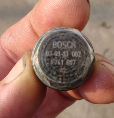

Помогите найти правильную запчасть- нужен Клапан ограничения давления топлива - вин код KNAJC521885832219
Везде разная информация -где то bosch где-то не указан производитель и визуально везде разные
есть у кого опыт замены?

haikikЕсли вопрос о редукционном клапане на рейке,то оригинальный номер для 170л/с -31402-2A400 ,он же Bosch 0281002507
Вот профильные темы,где обсуждаются проблемы связанные с этим клапаном.
Тема: Ошибки топливной системы P1186, P0088, P0087 Тема: Высокое давление в топливной рампе

haikik писал(а):У меня 140 л/с
А почему в профиле 170
Тогда и год выпуска,видимо не 2008.?Профиль лучше поправить(конечно если хочешь получать правильные ответы
По дорестайлу есть варианты, в зависимости от года выпуска и установленной рейки.
Вот тут подробно с номерами.
Тема: Варианты топливных рамп (реек) устанавливавшиеся на Соренто.

Совершенно не так выглядит
у меня типа заглушки

haikikЯ выше тему дал.Там всё доходчиво, с картинками и номерами.
А на фото-даже номер виден
Вот актуальная цитата из той темы
Дед Форсуныч писал(а):Аварийный клапан сброса давления, актуальный номер F 00R 000
741.

спасибо нашел
